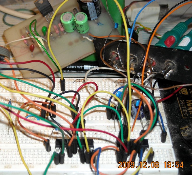

.Részemről, több próbálgatás után a méregdrága - s talán fölösleges - MR82 -es relé befutó, jelenleg. ÉS igen, meg nem... Mert tervezett kütyü nem bont szét semmit. Pont azért, amit írsz. Szeretnék egy profi CD lejátszót, illetve van egy "nekem jó" ( ) bakelit lejátszóm.Ezekből jön majd a stereo, és ahol kell, a jelet megszámoljuk RIAA-val. De ha már építek, nem akarok külön egy erősítőt a zenére és egy röfögőt a 7.1-re. (Kirak az asszony a kertbe az egésszel, ha több erősítőt csinálok). Ezért úgy gondoltam - itt a baj -, hogy majd csinálok egy mixet. Ez általában rossz ötlet, mert ugye porse motor a talicskába minek, és még hol vannak a hang dobozok...Szóval a cél egy olyan 7.1es ketyere, ahol kiiktatva a többit, megveszhetek a 2.0-ból jövő ZENÉért, de este - a szomszédok napi adagjáért - megnézhetek egy filmet ugyan ezen verklin. Hajlandó vagyok annyit áldozni, hogy 2.0 szánt "minőség" legalább 6-7 csatornán ugyan jelen legyen. Nem szeretnék "ide ilyen hangfal, ilyen előfok ilyen végfok, mert ide elég ez, ide meg csak ezt". A bassz szóljon, ha kivezérli Steven Spielberg hangmérnöke, a center sikítson amikor a 007-es üveghangig nyomja a pedált, de úgy hogy a -maradék- hallásom megmaradjon, és mind ezt tisztán. És ha másnap a Bohem Rapsody bakelit pörög, hallani szeretném, ahogy hozzá ér az újja Brian Maynek a húrokhoz és mindezt alapozza John Deacon... És mindezt Vicsys csodájával volna jó vezérelni, vagy valami hasonlóval az Ő munkájának nyomán .Szóval van min dolgozni, de ugye meg kell húzni valahol a határt, és a lehetőségekhez mérten kihozni minél többet ebből a munkából!
Arról nem is beszélve, hogy nincs is porse motor, csak talicska
Most éppen olyanon gondolkozunk egy kollegával, hogy a hangerőpanelt DIP tokos relékkel és TPIC6B595/TPIC6C595-tel építjük meg. Ennél a meghajtónál (emlékeim szerint) akár 30V-ig is fel lehet menni a relék tápfeszültségével, mivel OD kimenetű. Ezen kívül a reléket működtető adatok eljuttatása a hangerőpanelre pár vezetékkel történik, sőt, akár több ilyen panel vezérlése is kaszkádosítható.

Na, van egy jó hírem. Most teszteltem egy PGA-t, egyenlőre csak nyomógombokkal. Szépen zenél...
Igaz, egyenlőre csak breadboardon dugdostam össze, de így is biztató. Még ráfaragom az infrás rutint és jöhet a panelgyártás. (tudom, tudom... a kép nem mond semmit)
Hehe ezt csak Te gondolod
Ez a kép nekem azt mondja vicsys megint alkotott
Csinálok egy pár képet adatokkal, és jelentkezem, mutatom.
