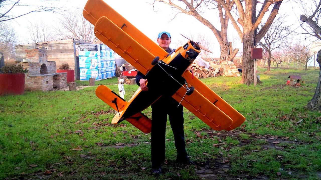

(#) viktor25 hozzászólása Szept 20, 2016 /
Sziasztok profik!
Ennek a kapcslásirajzát, és a hozzávalókat letudná nekem valaki írni?
Köszi előre is!
https://youtu.be/7yfNQU07ZMA
(#) viktor25 válasza viktor25 hozzászólására (») Szept 20, 2016 /
Ebbe szeretném beépíteni navifénynek!
(#) zolika60 válasza viktor25 hozzászólására (») Szept 20, 2016 / 1
Itt is van egy, de ha keresel kicsit a többi modellezős topicban más verziót is találhatsz. Szép ez az Ancsa.
A hozzászólás módosítva: Szept 20, 2016
(#) viktor25 válasza zolika60 hozzászólására (») Szept 20, 2016 /
Sima 555-ös ic vel ezt meglehet csinálni?
A szárnyvégekbe kellene!

Egy darab 555-össel nem, valaminek még kell váltogatni a két led közt, vagyis a hosszú szüneteket is kell időzíteni. Egy db. kicsi mikrokontrollerrel viszont igen.
