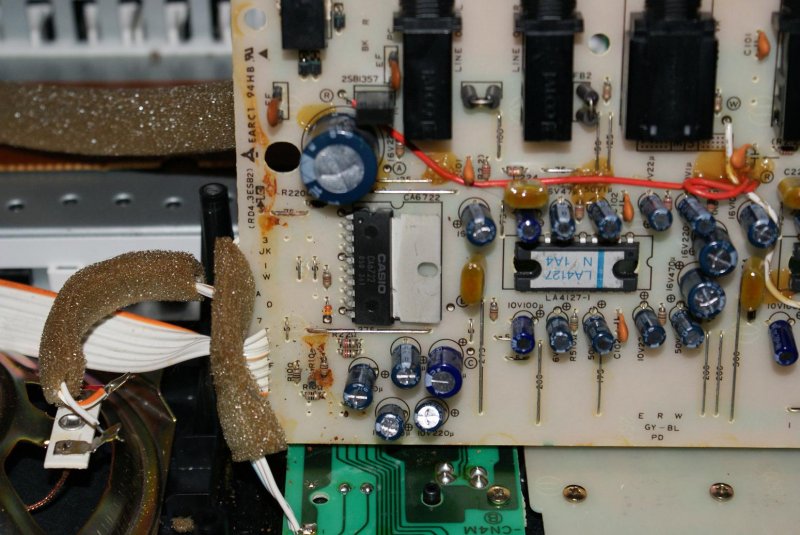

Kezem közé került egy Casio CT-660 -as szinti. A probléma a következő: bedugom a tápot és kikapcsolt állapotban is el kezd világítani a "power led" de csak szép lassan, emellett búgó hang hallatszik. Billentyű lenyomásra semmi. Azon a nyákon amin az adaptercsatlakozó van, található egy Casio CA6722-es IC ami szintén szépen lassan felforrósodik. E mellett valószínű elemkifolyás miatt vagy nem egy zener dioda és egy 10 ohmos ellenállás is elgyengült és letört a nyákról. De ezek nélkül is lejátszódik a fenti folyamat. A neten rákeresve a google nem dobott semmit az ic típusára csak pár spanyol nyelvű fórumot ahol szintén ezt keresték.
Kár lenne a szintiért mert jó állapotban van, ettől eltekintve. Valakinek nincs ötlete mihez lehet ezzel kezdeni?
Előre is köszi!
(#) Rober_4 válasza DonCarlos hozzászólására (») Szept 20, 2011 /
Valami zárlat lehet benne, én rámérnék esetleg, mekkora áramot vesz fel, illetve mekkora belső ellenállást mutat...
Dobj fel néhány fényképet belülről, had lássuk a medvét!

Rámérek majd de nincs a közelben a multiméter, addigi is itt a kép róla. Nem kicsinyítem így jól meg lehet nézni.

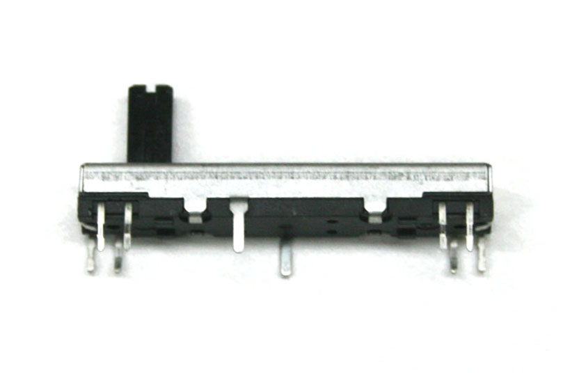

Sziasztok! Van egy Roland e36-os szintetizátorom. A tolópotmétere nem működik. ( Bővebben: Link ) Lehetne valahonnan beszerezni ilyet, esetleg forgópotméterrel helyettesíteni?
(#) Midis64 válasza kalati hozzászólására (») Jan 23, 2012 /
Sajnos elég drága dolog (kb2000Ft), --a többi tolópotihoz hasonlítva--,de beszerezhető.Nem tudom,hogy mennyire sürgős Neked? A céget nem akarom leírni,mert egyszer ezért már "megdícsért" az admin,de ha kell megrendelem (mert én kapcsolatban vok velük,továbbá természetes személyt nem szívesen szolgálnak ki),és utánvéttel,számlával postázom részedre.Az a baj,hogy kb 1 hete voltam náluk anyagért,és kb 1-2 hét múlva megyek legközelebb.
Én nem kókányolnék bele egy nem odavalót,főleg nem forgót.(esztétika!!)Ha érdekel így a dolog írj vissza.
(#) kalati válasza Midis64 hozzászólására (») Jan 24, 2012 /
Köszi a segítséget. Nekem nem annyira sürgős, így ráér akkor, ha legközelebb arra jársz anyagért. A következő adatok találhatók a potin: 10Kohm 681E
Előre is köszönöm.
