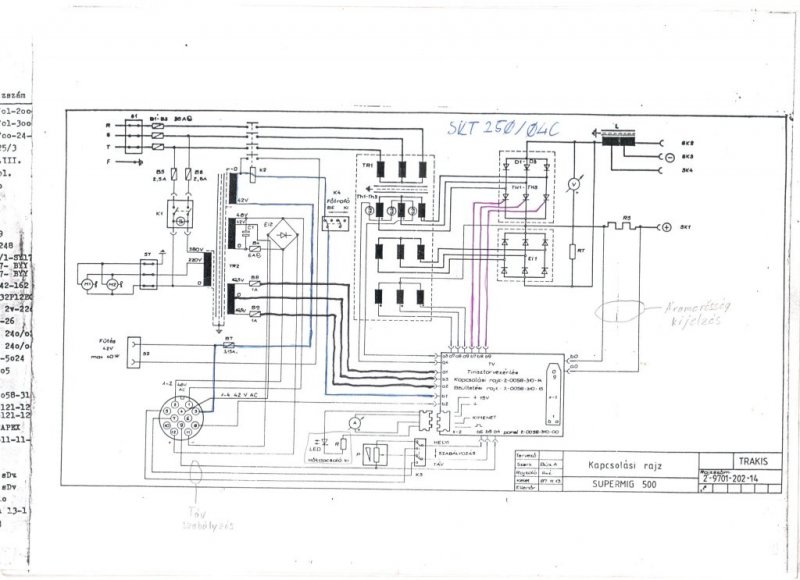

(#) klenósanyi válasza dromedal hozzászólására (») Nov 3, 2010 /
Szerintetek a karcagiak visítanak ha felteszem ide a jogvédett rajzukat? Különben nem tartalmaz semmi extrát.

(#) mpisti válasza klenósanyi hozzászólására (») Nov 3, 2010 /
Szerinted a többi gyártó mit tudott csinálni amikor felkerültek a rajzaik a netre?
Csak segítesz vele. Egyébként a gépkönyv tartalmazni szokta a rajzot is,még ha a tolókártya rajzát nem is tartalmazza. Szerintem sokan örülnének,ha feltennéd.

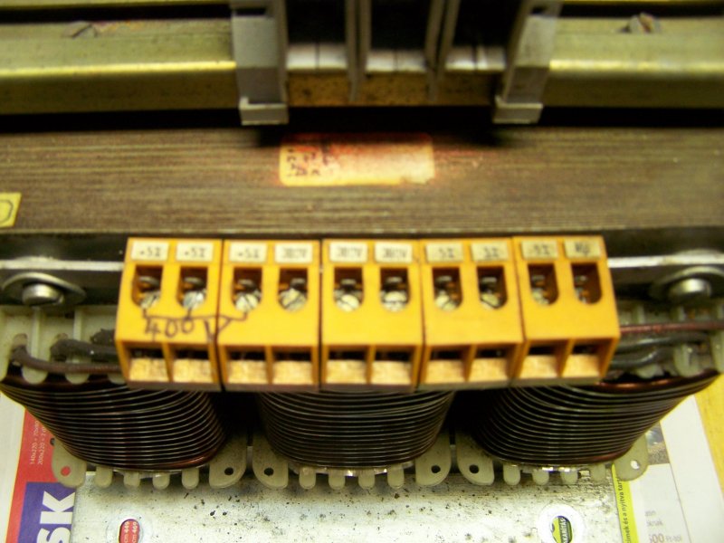

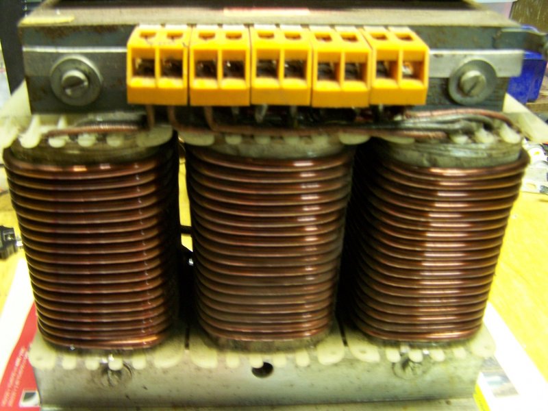

(#) Freedomocska válasza (Felhasználó 5823) hozzászólására (») Nov 5, 2010 /
Üdv ! :kalap: A kiindulási alap egy számomra ismeretlen háromfázisú trafó - persze egy két adat azért pontosan sejthető -- készítettem róla fényképet . Ami tudható :a vasmag 6,5x4 cm-es , a primer 3x400 -380-360V , a szekunder csillag kapcsolású - háromfázisú egyenirányítással- puffer kondenzátor és 60W-os izzóval terhelve 26,6 V-ot mértem (tehát ez gyújtó feszültségnek jó ) . A szekunder réz vezeték átmérője 5 mm -- ez durván 20 mm2 . Tehát erre kellene mérés nélkül méretezni a fojtót . Mivel a fojtónak szánt réz vezeték is adott :5x2 mm-es fazon réz huzal ezért hajlanék arra felé is hogy több egyforma fojtót tekercseljek párhuzamosan és persze csapolásokkal . Egyszerűen gondolkodva négy 5x2 huzal keresztmetszete egyenlő a főtrafó szekunder vezeték keresztmetszetének a duplájával azaz így kb. jó lenne . Na de !...hány menetes legyen a fojtó ,hány megcsapolással , milyen vasmag keresztmetszettel ? Elsőre ennyi kérdés .

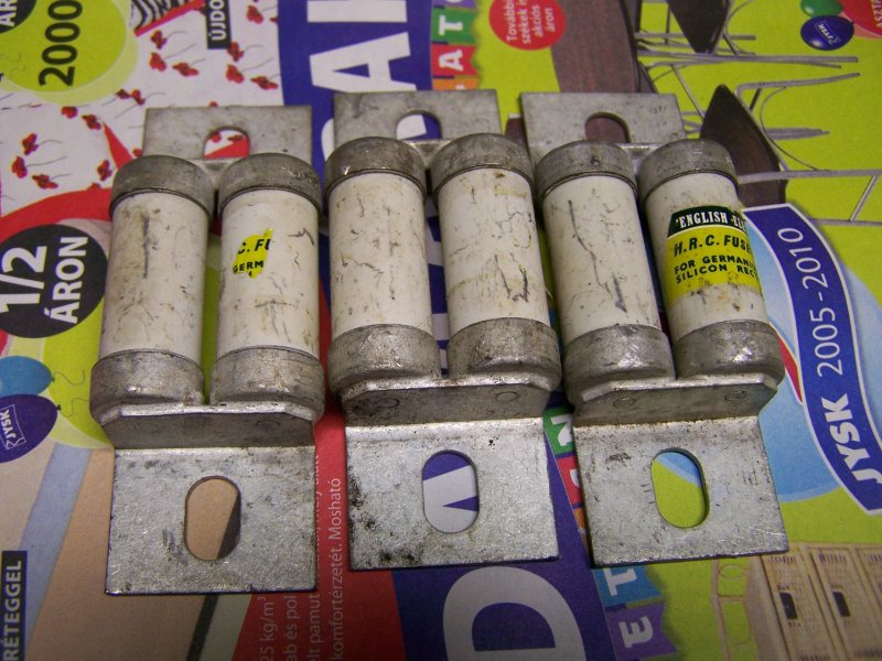

Szia . A primeren már nem tudok változtatni (lásd az előző hozzászólásom ). Az egyenirányítást - szabályozást három diódával ill. három tirisztorral akarom készíteni mivel ekkor kell a legkevesebb szabályozó elektronika ( még tervezés alatt de majd közzé teszem ha netán tényleg működne ) . Ugyan lenne 12 diódám is vagy 6 dióda + 6 tirisztorom is de ez már nagyon bonyolult lenne . Inkább még olyan kérdésem lenne , hogy érdemes-e biztosítékokat betenni a szekunder oldalra a félvezetők védelmére (lásd a mellékelt képet - 150A-esek és azt hiszem ezek félvezetőkhöz lettek kitalálva ).

(#) staci123 válasza Freedomocska hozzászólására (») Nov 5, 2010 /
Biztiket tenni a szekunderbe, ? gakorlatban sok gyári gépet javítottam de még nem láttam
(#) kowi hozzászólása Nov 5, 2010 /
Megerősíteném!
Biztosíték felejtős.
