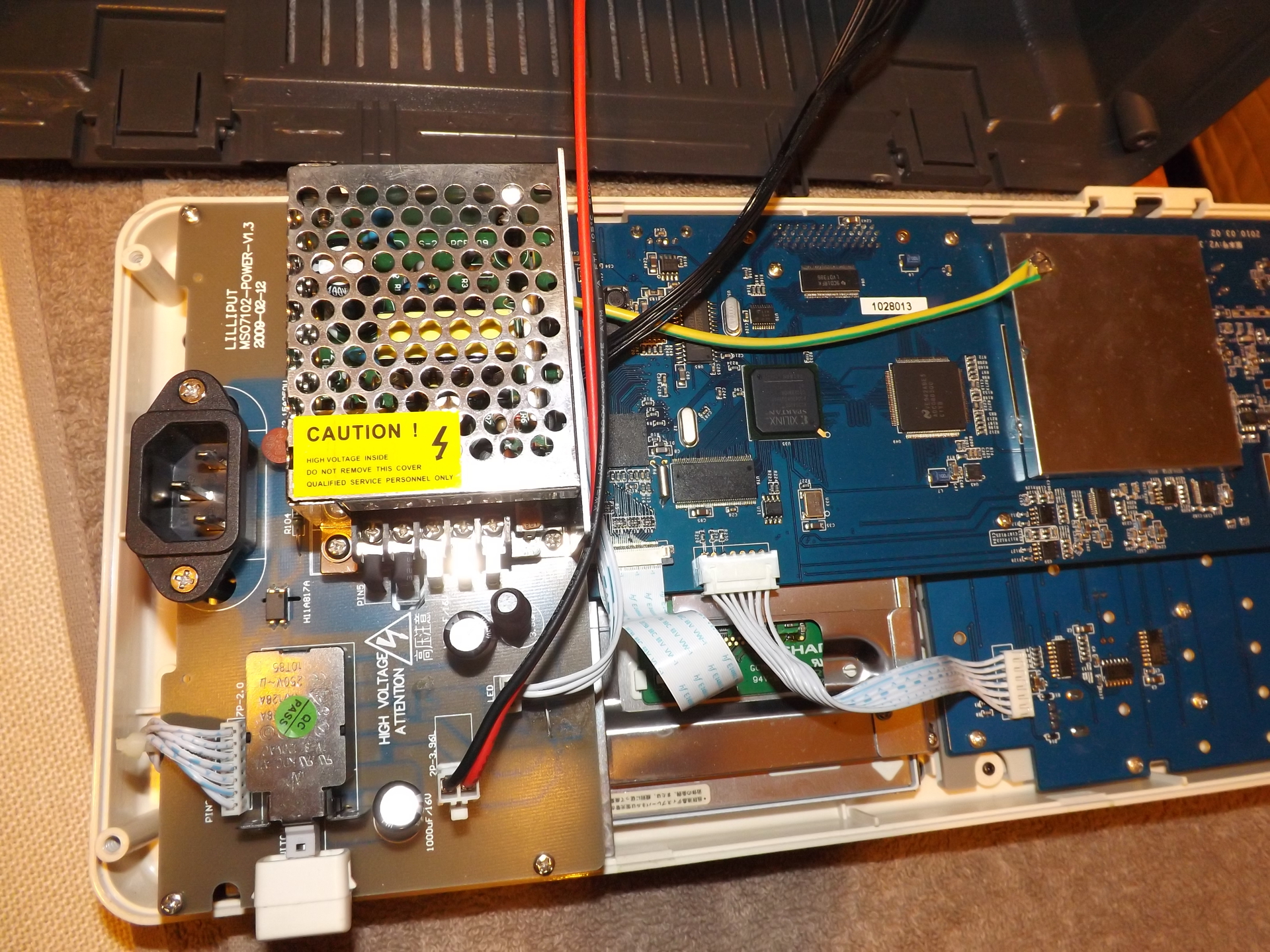

(#) bbatka hozzászólása Márc 4, 2023 /
Egyre jobban öregszik a 13 éves OWON 7102TD szkópom LCD kijelzője. 3 éves korábban vettem észre először rajta az öregedés jeleit. Szerintem a polarizációs réteg öregszik rajta. Az összehúzódás következtében már az alatta lévő vékony üvegréteget is elrepesztette. Tapasztaltatok már ilyen jelenséget ? Illetve nem tudjátok milyen típus számú LCD és honnan tudok szerezni hozzá ?
A hozzászólás módosítva: Márc 4, 2023

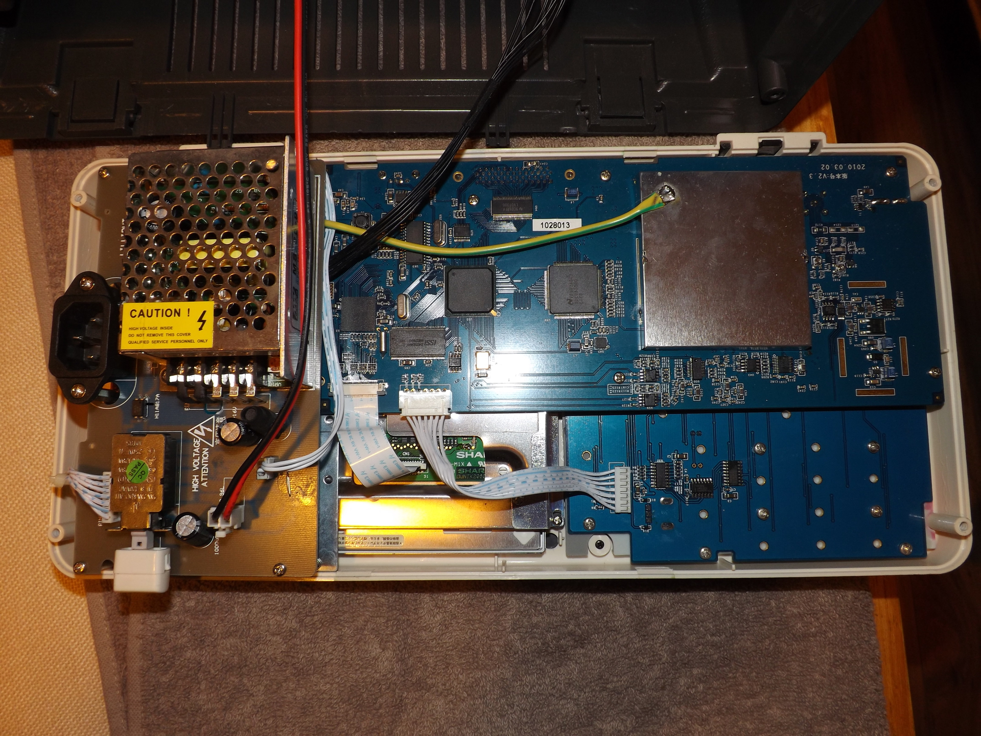

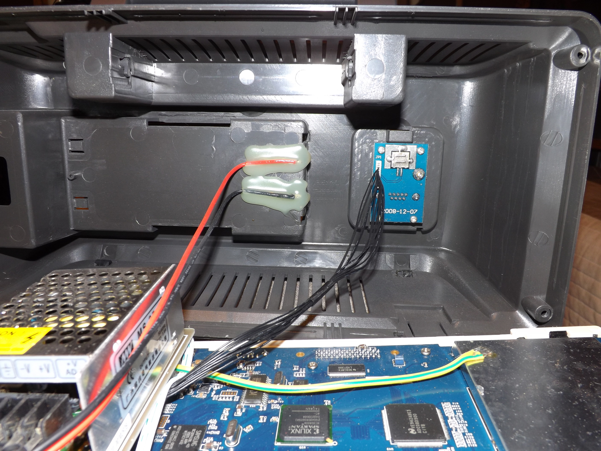

(#) bbatka válasza bbatka hozzászólására (») Márc 15, 2023 /
Szétszedtem az OWON 7102TD-t
A kijelzője már beszerezhetetlen:
LCD Sharp GCMK-M1X 94V DUNTK2960TP
8" 640x480VGA
32pin csatlakozó
Ezek a főbb IC-k:
ADC08D500CIYB 9CD1RFKLVDT386
Xilinx Spartan XC3S400A FGG400AGQ0941
IS42S32400-6TL-AA827604X1
SAMSUNG SC32442BL-DO75 ARM
Néhány érdekes képet becsatoltam
Még kép.
