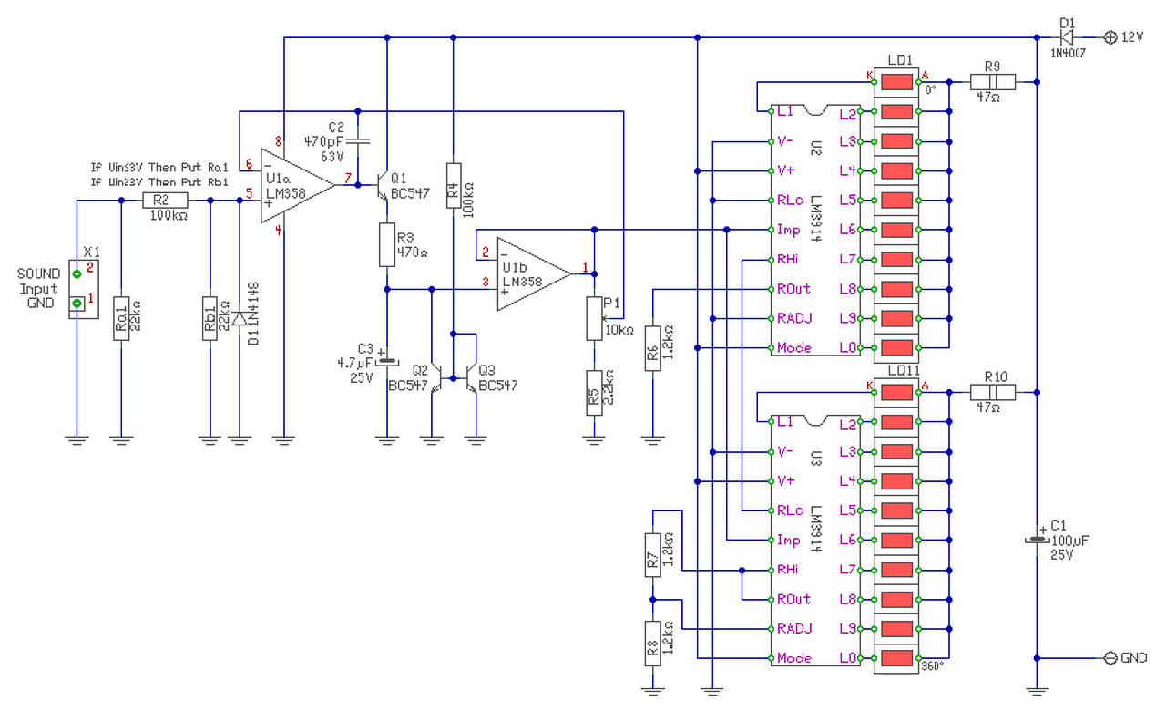

(#16723) KeserűCukor Válasz • Márc 27, 2006
Lenne 2 kapcsolásom is, de nem vagyok teljesen tisztában 1-2 dologgal...
Pl:
Mennyi az áramfelvétele egy ilyen áramkörnek
Ezt az erősítő elé v után kell kötni?
nem csökken a teljesítmény?
Látam 2 megoldást is:
LM3915
+lineáris
+egyszerű
-drága
UAA180
-olcsó
+12led
-logaritmikus
Vélemények?

(#16726) tszaboo válasza KeserűCukor hozzászólására (#16723) Válasz • Márc 27, 2006
Nos nemtudom mit értesz olcsó és drága között, de a két ic között 60ft eltérés van. Ha ebbe beleveszed a két led árát, akkor kérdéses melyik olcsóbb.
Az áramfelvétele kb 20ma és 220ma között változhat az lm3915-nek az uaa180 nak max 260ma max. Az egész áramkörnek, ha világítanak a ledek.Tehát ez nem annyira vészes. Ha jól sejtem hangerőt kellene kijeleznie, márpedig az emberi fül hangerőérzékenysége is logaritmusos, ezért lehet, hogy az uaa180 lenne a jobb, másfelől lehet, hogy a fölső 2 led nem világítana, az alsó meg folyton.
Másfelől ha jól sandítottam a kapcsrajzot, az lm3915-nek 3v a tápfesze, az adatlapon meg 5v van írva minimumnak

Az végerősítő elé szokás berakni a kiv. jelzőket. Az LM391x-ből meg van 3 fajta. 1 lineáris (LM3914), 1 logaritmikus 3dB lépéssel (LM3915), 1 logaritmikus kifejezetten VU mérőkbe (LM3916) És ráadásul ezek lábkompatibilisek egymással ha jól tudom.

LM391x-ből annyit köszt össze amennyit akarsz tehát akár 100 ledes ribizlit is csinálhatsz. És sokkal modernebb mint az UAA180 ami nekem mindíg kipurcant csak úgy magától. És az UAA180-ban nincs belső áramgenerátor ezáltal nem egyforma a ledek fényereje.

(#16746) szabi83 válasza KeserűCukor hozzászólására (#16744) Válasz • Márc 27, 2006
csatoltam(nyákot is), ezt rakjad össze sztem.
lm3915 -el
» A fájlok letöltéséhez be kell jelentkezned! «
(#16747) Placi84 válasza KeserűCukor hozzászólására (#16723) Válasz • Márc 27, 2006
Szerintem ez a UAA180-al felépített, amit csatoltál, az egy kicsit túl van bonyolítva(szerintem) tök fölöslegesen! Nem kell tranzisztor se bele...
