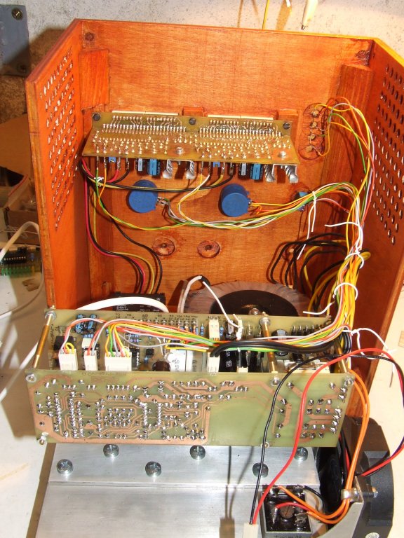

(#) Alkotó válasza Alkotó hozzászólására (») Jún 29, 2011 /
A magam egyszerű módján "bedobozoltam" a tápegységet. Minden funkció hibátlanul működik.
Még egy előlapi feliratot fogok matricázni rá, bekötöm a hálózati kapcsolót, illetve a fokozatjelző LED-eket is véglegesítem.
Ismét köszönöm Proli007-nek a terveket, és a közreműködést.

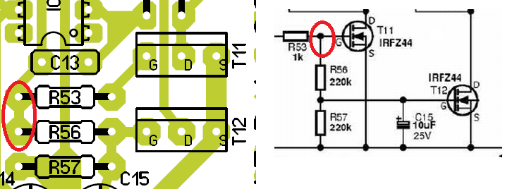

(#) Koree válasza Alkotó hozzászólására (») Jún 29, 2011 /
Először is gratula a szép munkához.

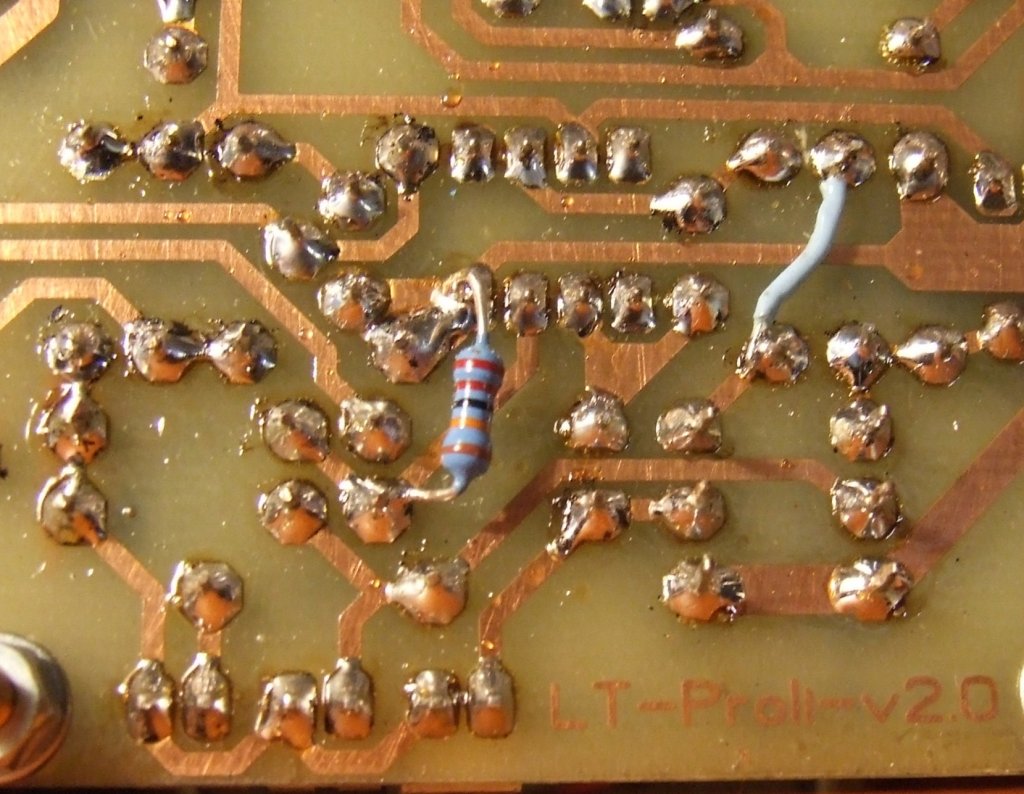

Másodszor egy észrevétel a szóban forgó LT ventilátor szabályozójával kapcsolatban.
Észrevettem,hogy az R56 ellenállat a kapcsolási-rajzhoz képest az R53-as elé lett bekötve.Ez befolyásol-e bármit is a működésébe?
A másik az R59-es, feszosztó alsó tagja az IC 3 lábán hiányzik a panelről.Ez elhagyható?
(#) Alkotó válasza Koree hozzászólására (») Jún 30, 2011 /
A minta a rajz alapján készült. A hőszabályzó többször is átalakult, egyre jobban közelítette a szerintem ideális karakterisztikát. A panel viszont készen volt, tehát a két említett változást utólag "foltoztam" rá (fotó mellékelve).
Azóta már a panelt hozzáigazítottam, tehát aki még most fog panelt csinálni/csináltatni, az célszerűen már a módosítottat válassza.

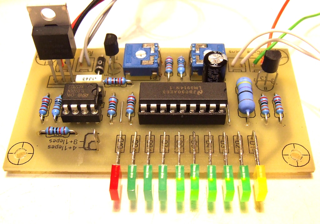

Egyébként Proli007 kitalált egy elképesztően leleményes hőfigyelőt. Ez egy LED sorral kijelzi az hőfokot, fokozatosan gyorsítja a ventilátort a hőmérséklet növekedésével arányosan, és a maximumot elérve még egy relét is vezérel (bármilyen biztonsági funkciót kapcsolhatunk vele). Nagyon jól beállítható az alsó és a felső határérték. Én csak egy panelt terveztem hozzá, illetve teszteltem. (A mellékelt fotó szerint néz ki).
"Nyűzgetem" a kitalálót, hogy írjon róla egy cikket, mert kár lenne ha elsikkadna ez a gondolata, de ha jól tudom még nem született meg a mű.

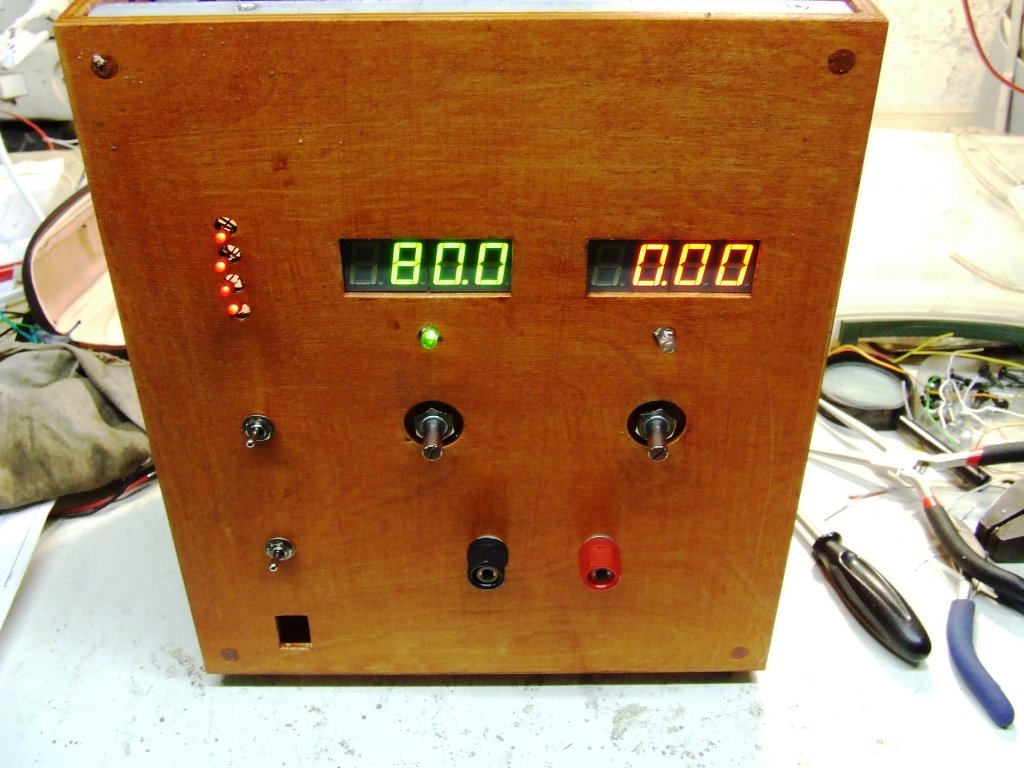

(#) bazs hozzászólása Jún 30, 2011 /
Szisztok elkészítettem ALKOTÓ tápját még pár hónapja de csak most tudtam róla képeket csinálni megosztom veletek
(#) dB_Thunder válasza bazs hozzászólására (») Jún 30, 2011 /
Kirívó furcsaság a félig süllyesztett digiműszer. Emelet kulturált a kivitelezés!
Sokáig váljon a hasznodra a készülék!
(#) proli007 válasza Alkotó hozzászólására (») Jún 30, 2011 /
Oké, megígérem megírom (természetesen a közreműködéseddel), csak legyetek kis türelemmel, mert sok a restanciám..
üdv! proli007

(#) bazs válasza dB_Thunder hozzászólására (») Jún 30, 2011 /
furcsa de olcsóbb egy ilyen kis műszer mint egy sima fesz. mérő, a jobb oldal üres oda várnék ötleteket :T nem tudom mit tegyek oda be ?? újabb tápot? vagy valami jelgenerátort?
