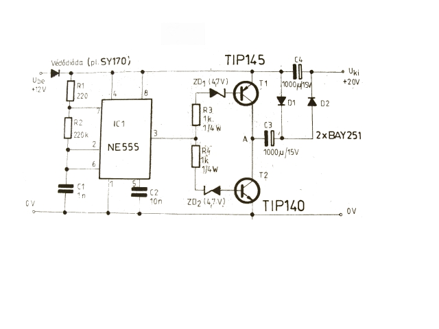

(#) Lac364 válasza csaty hozzászólására (») Szept 25, 2011 /
Talán igy is.Bővebben: Link
Ezzel meg stabilizálhatod a kimenő veszt.
(#) Lac364 válasza csaty hozzászólására (») Szept 26, 2011 /
(#) mex válasza Lac364 hozzászólására (») Szept 26, 2011 /
Az 555-el készült feszültségnövelő kisteljesítményű, a 78xx-ek meg szintén nem tudják a laptop által igényelt áramot.

(#) Boldi Balázs hozzászólása Okt 29, 2011 /
Sziasztok. Nekem a kérdésem a következő kapcsolásról lenne. A c1,c2,c3 kondikról bővebb leírást ha lehet és az IC LM555 lenne vagy valami más?Valaki megépítette már? működik? Tömören ennyi.
A válaszokat köszönöm!
