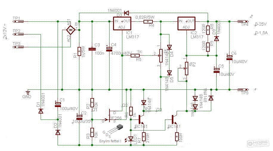

A fetek nem olyan lábkiosztásúak, mint kellett volna. Ráadásul keveset is tudnak a stabil működéshez. Beszéltem itt a fórumon valakivel, bocs, hogy nem emlékszek a nevére, de mondott egy-két jó ötletet. Megcsináltam, és szuper jó lett.
Beteszem a rajzát.
Lett benne olyan védelemis, hogy ne kerülhessen ki a kimenetre a teljes tápfesz amikor meghal valamelyik 317-es.

(#) proli007 válasza emmzolee hozzászólására (») Szept 2, 2011 /
Itt az a gond, hogy az optonak van egy CTR paramétere. Mely megmutatja, hogy 10mA meghajtóáram esetén, mekkora kollektor-emitter áramra számolhatunk. Az adatlap szerint ez 80..600% között mozoghat típustól (és jelzéstől) függően. Ha a CTR=80%, akkor 6mA optoáram mellett, 4,8mA kollektor áramra lehet számtani. A kimeneten A Led és a tranyó meghajtásához, kb. 15mA szükséges. Hogy ez 6mA Led-áram esetén is teljesüljön, a CTR értékének 250% felettinek kell lenni.
(Amúgy a tanyó bázis-emittere közé is illik ellenállást tenni, a ICB0 viszáram miatt. De a 70mA-es buzzerhez, nem kell 5mA bázisáram sem..)
üdv! proli007

(#) emmzolee válasza proli007 hozzászólására (») Szept 3, 2011 /
Értem. Köszönöm. Megint tanultam valamit (optó CTR).
Akkor beteszek az optó után egy tranyót, és utána lesz a led. Így 3 tranyó lesz benne.
És mi a véleményed az első rajzomról? Bővebben: Link
Ebben a hozzászólásomban van 2 file melléklet. Az első a táp, a másodikat én követtem el. Itt az volt a koncepció, hogy a visszajelző leddel sorban teszem be az optót. Gondoltam úgy is a műveleti erősítő kimenete egy komparátor, és hirtelen lesz a nagy fesz különbség, tehát minden ok lehet. Vagy nem jó így?

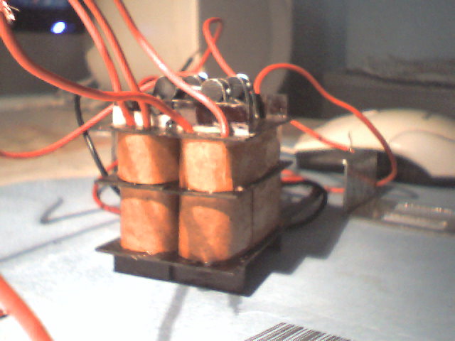

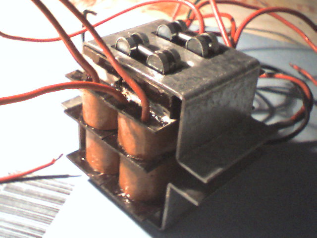

(#) c27 válasza Alkotó hozzászólására (») Szept 7, 2011 /

(#) qvasz2 válasza c27 hozzászólására (») Szept 7, 2011 /
Az egész trafót szokás leárnyékolni, de nem rézzel, hanem vas, vagy horgany lemezzel (konzervdoboz), mivel csak ezek árnyékolják a mágneses teret.
(#) magneto válasza c27 hozzászólására (») Szept 7, 2011 /
Közönséges vassal árnyékold le, mert a vasnak elég nagy a "permeabilitása", és elég olcsó is. A vastól van jobb is, de az többe kerülne, mint a teljes táp összesen.
Szerintem igazából tápegységnél nincs is annyira nagy jelentősége. Inkább hangfrekvenciás erősítőket, előerősítőket szoktak (pontosabban a trafójukat) leárnyékolni.

(#) c27 válasza qvasz2 hozzászólására (») Szept 7, 2011 /
A kérdés mivel is akkor és hogyan? A teljes trafót kéne vassal? Én láttam olyan trafót amelyiknek a tekercseit rézlemezzel vették körül és azon kívül volt egy fémburkolat. Akkor a rézlemez mire kell, az is árnyékol nem?
Egy kisebb burkolat már lesz a trafó körül a felfogatás miatt. Vegyem még körül egy vékonyabb lemezzel? (Talán úgy nem is nézne még ki hülyén mintha egy konzerves dobozt tennék rá. )

(#) _JANI_ válasza c27 hozzászólására (») Szept 7, 2011 /
Szia! Réz árnyékolás ( ha kell ) akkor lehet a primer és szekunder közé tenni. Arra kell ügyelni hogy a réz árnyékolás kezdete és vége nem érintkezhet egymással mert az egy, egymenetes rövidrezárt menetként fog viselkedni. Ez pedig a primer halála.
Külső árnyékolásnál a tekercseket és a magot is körbe kell fogja az árnyékoló szalag. Itt egy egymenetes "gyűrűt" kell képezni a transzformátor körül. PL: _Kép1._ _Kép2._
Ahogy előttem is javasolták, a horganyzott lemez is tökéletesen meg fog felelni a célodnak.
Annyira szerintem nem indokolt a tökéletes árnyékolás ennél a készüléknél.

(#) Tonybacsi válasza c27 hozzászólására (») Szept 7, 2011 /
Nem írtad miből lenne a dobozod. Ha mindenképpen árnyékolni akarsz, csináld meg azt vaslemezből amit utána lakkozol, vagy elviszed színtereztetni. Így az egész egység -kifelé- mágnesesen árnyékolt lesz (befelé nem).
Bár szerintem egy hipersil trafót nem muszáj egy tápegységben árnyékolni. 1mm-es aludoboz, cucc belerak, és kész.
(nálam is :árnyékolatlanul-egy hipersil, két E-I lemezes kis trafó aludoboz, és a monitor széle kb 5cm-re van a táptól, de még nyoma sincs mágnesességnek a képcsövön...persze mind bekapcsolt állapotban )
