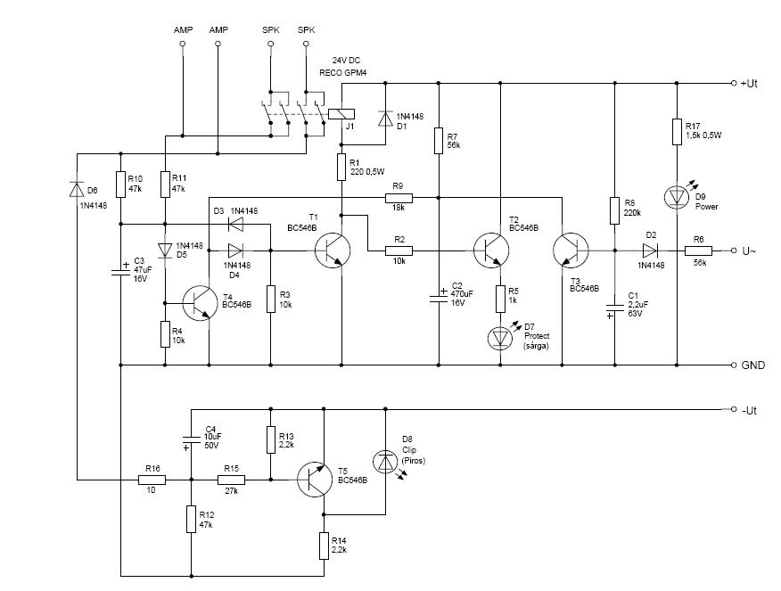

Elolvastam a Skul0 kollégával folytatott beszélgetésed, mert nála is hasonló hiba volt. Ezek alapján lemértem azokat a dolgokat, amiket neki is javasoltál.
GND-hez képest: T3 bázisán: 0,62V van. D2 dióda előtt 11,2V T1 kollektor: 22,4V, Bázis: 0V T4 kollektor: 67mV, bázis 0V C3 kondi: -80mV Amp bemenet bal oldal: -90mV, jobb oldal: -82mV. R7 elelnállás C2 felőli oldala: 0V
Bocsi az ismételt hsz.-ért, csak jelzem, hogy probléma megoldva.
Hiba okát nem tudom, a trafó kimenetei egy sorkapoccsal vannak összekötve a vezetékekkel. A szekunderről jövő, U~ pontra csatlakozó vezetéket átkötöttem a csoki trafó felőli oldalára és szépen működik, ahogy kell... Ki érti ezt?
Helo!
Na ugye! Én is így gondoltam, hogy megoldod ezt most már magad is, én meg szépen kivárom.. Amúgy csodák nincsenek, vélhetően a vezeték szigetelését fogtad be, és így nem kapott a védelem váltófeszültséget. (T3 bázis-emitter feszültsége is erre utal) Egyébként a sorkapcsokat érdemes mellőzni. Mert a legtöbb nem sokat ér, ami viszont minőségi, ennek megfelelően az ára is szép. Továbbá forrasztott vezetéket nem kötünk sorkapocsba, flexibilis vezetékhez érhüvely-roppantót kell használni, ami meg szerintem amatőr viszonylatban a fogó elég drága jószág. Szóval egyszerű forrasztás olcsóbb és üzembiztosabb is. üdv! proli007

Csináltam egy hangszóróvédő,lágy indító áramkört. Meg tennétek, hogy átnézitek, mert meg építettem félig medíg működik is.. a lágy indítás jó, a védelem viszont érdekesen viselkedik. Mikor áramot kap egy ideig világít a protekt led a protekt nem alszik el, kapcsol a relé világít a ready viszont egyenáramra nem reagál! Ja anyit fűznék még hozzá, hogy az 1u-s kondinál ott nem dióda van hanem áthidalás!
Szia! A nyáktervben nem látom a hiba okát. NPN-PNP felcserélés?

Érdekelne engem, hogy a kapcsolások között található koppanásgátló kapcsolási rajzán található 47µF kondenzátorok bipolárisak vagy milyenek?
Kösz. Csak pol volt mögéjük írva az zavart meg.

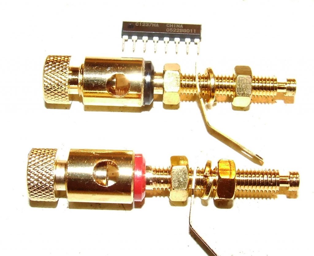

Kérésre terveztem egy kicsit másfajta védelem kialakítást. Ezt kimondottan a hangszóró csatlakozóra kell felcsavarozni, ami mechanikailag is megtartja, és az elektromos csatlakozás is megtörténik. (Azért a négy sarkában is van rögzítő hely, ha esetleg mégis a hagyományos módon akarjuk használni.)
Nagyon praktikus ez így, teljesen függetlenek az oldalak egymástól. Igaz, így két relé, és két IC kell, de talán ez nem olyan borzasztó beruházás. Csatlakozótávolságból két félét is csináltam, amit mellékeltem az a 20mm-es távolságú, de van 30mm-es változat is ugyanebben a méretben. Ehhez egyedi csatlakozó és szerelés mód szükséges, de szerintem ez egyszerűen megoldható. Mellékeltem a most vásárolt csatlakozó képét, amit tudok javasolni másnak is. Régóta nem találok igazán jó megoldást, de ez most nagyon ígéretes. Rendkívül stabil, M5-ös menettel, nagy méretű, aranyozott, kábelt és banándugót egyaránt tud fogadni (akár egyszerre is), végül csak 375Ft körül van darabja. Az IC-t csak az arányok miatt raktam mellé.

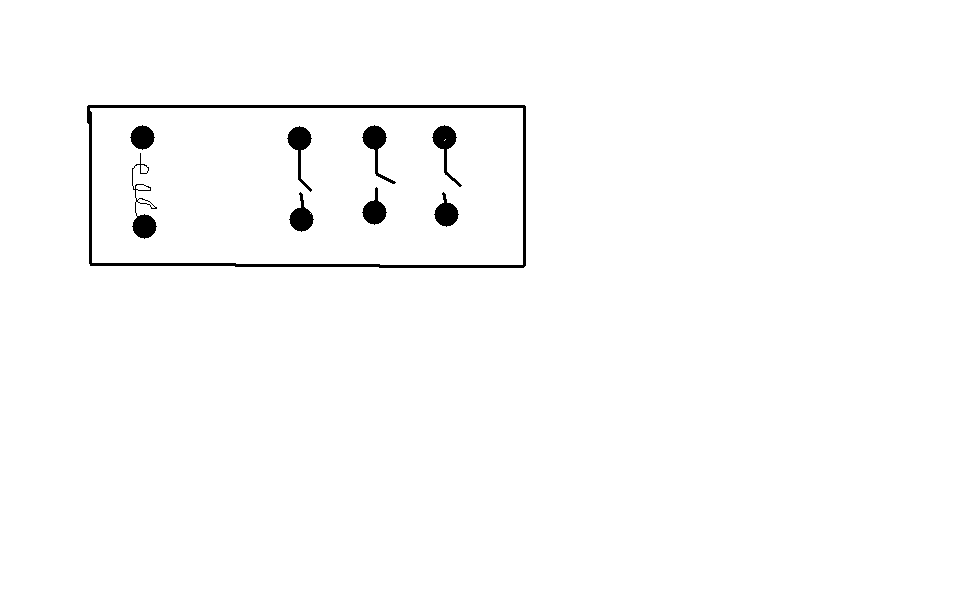

Az a Relle kikészít !Nem értem annak a működését mert ha ha kapcsol akkor összezárja a bemeneteket és a kimenetet tehát az egyik erősítőt a másikkal vagy valamit rosszul értek és mindjárt elrobbanok úgy érzem tehát jó lenne tudni hogy hogyan kapcsol az a bizonyos Relle mert nekem van sok de ez ha másképp működik akkor nem jó !
Akkor nekem ez a problémám mert én gondoltam hogy így működik de mire észrevettem mar reloop leírta hogy megy de az volt a bajom hogy én így képzeltem a működését !
Akkor megvan az én problémám eggyel feljebb lerajzoltam hogy én hogyan gondoltam ! Akkor köszönöm így mar értem
