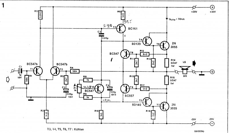

Hát elég sok kondi van... most cseréljem ki mind ? Arra gondoltam még, a kimenő kondi nem okozhatja ? Itt azután is van egy visszacsatolás. Vagy az biztosan nem ?

Nehéz a kondi hibát megtippelni. Van e láthatóan elváltozott kondi, pl. púpos?
A hiba helyét jelgenerátor-szkóp hiányában úgy szoktam keresni, hogy megérintem a jel útjába eső alkatrészeket és hallgatom a kimeneten a brumm-ot. A két csatorna ilyen összehasonlításával rá lehet bukkanni mi áll a jel útjában.
(#) Mayan válasza reloop hozzászólására (») Szept 8, 2011 /
Nem látni semmi hibás alkatrészt ez az én problémám is. Legalább látszana valami. Az az egy kicsit megégett ellenállás van, ami mint ma rájöttem amúgy a jó oldalon van. Az elkók mind szépek. A több kondi olyan régi fajta fólia. Megpróbálom majd ezt a hagyományos brummogtatós módszert. Ma ezt végfok első tranyójának bázisánál megtettem és a rossz oldalon sokkal halkabb volt a brumm. Ha jól sejtem akkor ez után lesz a hiba...
(#) CHZ válasza Mayan hozzászólására (») Szept 8, 2011 /
„nagyon halk marad, aztán tovább csavarva nagyon torzan szól”
Szakadt félvezetőt, vagy ellenállást keress.
Végtranyók körében is lehet kis értékű szakadt ellenállás, általában ezek okoznak ilyen jellegű hibát.
(#) reloop válasza Mayan hozzászólására (») Szept 8, 2011 /
Jó úton jársz
(#) Mayan válasza CHZ hozzászólására (») Szept 8, 2011 /
Jó, holnap mostmár alaposabban végignézem. Köszi!
(#) reloop válasza CHZ hozzászólására (») Szept 8, 2011 /
Jó ötlet! A rajzon szereplő 30mV-ot (nyugalmi áramtól függ) ki kéne mérni.
Az egyik oldalon 1,8 mV-ot mértem, a másik oldalon 0,0-t. Akkor most mi ? Az egyik oldal pedig jól szól... Hova lett a nyugalmi áram ? Az 1,85V nyitófesz helyett 1.75V van.
Attól, hogy nincs nyugalmi áram, vagy nagyon kicsi még szólhat. Azt minden esetre alátámasztja, hogy a hibás oldal 22 ohm és ,33 ohm ellenállásaira érdemes rámérni. Valamint a végtranyók BE és BC diódáinak meglétét ellenőrizni. Ugyan is képes a BD tranzisztorok emitter ellenállásán keresztül is szólni, az általad leírt torz hangon.
A javítás végén térjünk vissza a nyugalmi áramra. A rajzon feltüntetett 15mA és 30mV az R321,R323 helyén 1 ohm -os ellenállásokat feltételez.
Szerintem azok 0,33 ohmosak akarnak lenni, csak hibás a rajz pár helyen. Holnap méregetek... köszi a segítséget.
Ja, 3,3µF csatoló a kimeneten.
Igen, az gondolom mF -volt csak így lett magyarosítva. A táp puffer is így van.

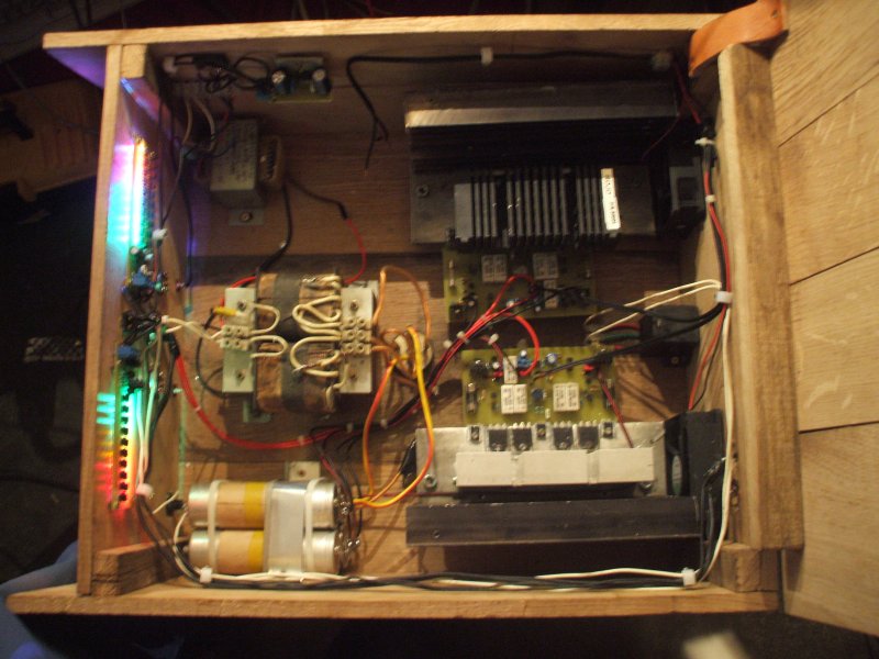

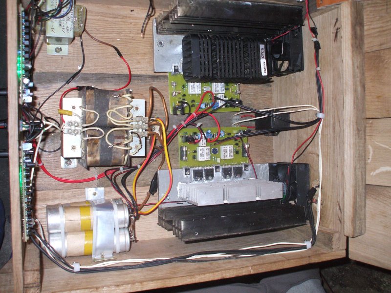

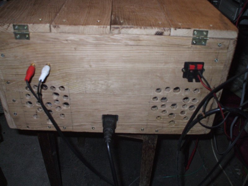

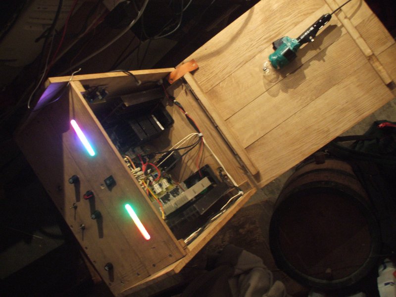

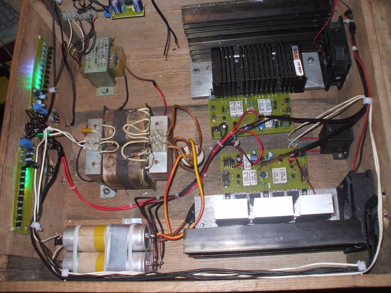

(#) DJanosi hozzászólása Szept 8, 2011 /
Lassan készülget az erősítő nagyon boldoggá tett igaz meg rengeteg baj van vele de megéri a fáradtságot ! A hangja lenyűgöző minden tökéletes ! Stereo ST151 et használtam es stereo kivezérlésjelzőt bele ! A legnagyobb köszönetem reloop nak jár ! Nélküle ez most nem lenne !Meg egyszer köszönöm ! Kell hozza meg több kiegészítő is de mar így is használható !
Meg néhány kép !
