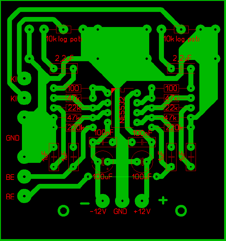

Üdv, készítettem sprinttel egy nyáktervet, ha valaki vetne rá egy pillantást, hogy nincs e benne hiba, megköszönném.
Ja és hova lenne érdemes tenni a potit?

Valóban, számos más típusú műveleti erősítővel is megpróbálhatód. Ha az én panelom alapján képzeled el, akkor abba mindenképpen duál tokozású erősítő kell, tehát ha TL, akkor 072 vagy 082 vagy esetleg 062.

És még egy olyan kérdés hogy láttam hogy a tápba 7812kell a párjával és a gnd lábaihoz pedig 3V zener dióda amit nemtudok beszerezni :no:
Megépithető a kapcsolás a nélkül is sima átkötéssel?
Értem, És köszi a segitséget.
Ahogy Köbzoli mondja. Ez egy "általános" táprajz és hozzá panelterv, ezért van egy ilyen elvi lehetőség benne, amivel lehet a stabilizátor kockát "hangolni".
És még egy olyan kérés, hogy óriási szemétség lenne ha kérnék egy nyáktervet is az előerősitőhöz, mert ott csak a kapcsolás van és a beültetés.
(lehet maga a lay formátum is) Előre is köszi.

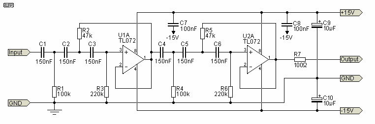

Szia! Szeretném a véleményedet kérni az itt ajánlott kapcsolást érdemes lenne megépítenem TDA7294 elé.
Ha ezt nem , kérlek mutass valamit amit érdemes lenne elé tenni. Előre is köszönöm válaszodat!
Nem tudok egyértelműen válaszolni. Az előfok (gondolom az OPA2134-esről van szó), egy nagyon jó előfok, aminek rajzi beállítása talán 3,5 szeres erősítést eredményez.
A végfok elé akkor KELL előfok, ha a jelforrás nem ad elegendően nagy jelet a teljes kivezérléshez. Nem kötelező, de érdemes akkor is előfokot alkalmazni, ha a hangerő szabályozást akarod korrektül megoldani. De ezt azért csak óvatosan tekintsük törvényszerűségnek, mert itt az egyetlen potiból eredő illesztetlenséget kell összemérni egy komplett előfokkal (ami két fokozat). Az utóbbinál nincs illesztési gond, de lehet zaj, torzítás, és minden egyéb, amit egy komplett elektronika hozhat magával. Manapság már a források kimeneti ellenállása nagyon kicsi, a végfokok bemeneti ellenállása meg 10kR feletti, tehát egy sima potis hangerőszabályzó sem jelent elviselhetetlen kockázatot. Ha a forrásod kimeneti jele elegendően nagy, akkor szerintem nem indokolt egy ilyen drága előfokot használni. Egy 10-47kR nagyságrendű, logaritmikus potméter is megoldja a szintszabályozást.
Ha gyártáshoz alkalmas "kép" megfelel, mondjuk PDF formátumban (ezt javaslom), akkor abban tudok segíteni.
Szia bocs hogy irok neked, de szükségem lenne a nyáktervre ha nem gond. Mert nemnagyon tudom ilyen profin megtervezni mint te.

Sziasztok! Sokan szeretnék a meglévő végerősítőjük érzékenységét növelni. Ezennel közreadom a nálam bevált kapcsolás dokumentációját. Műveleti erősítőnek NE5532 -t ajánlok. Az előerősítőt 2x9VAC trafóról, 2200µF szűréssel táplálom.
Ha bevált akkor tilos hozzányúlni.
De ennek mégis van annyi előnye, hogy két fokozatból áll, így a kimeneti impedancia nem függ a poti állásától, úgy mint nálad. Eredetileg a rajzot az "Elliott Sound Products" jegyzi, ami azonos Rod Eliottal -ha jól tudom-, tehát jó kezekben van a dolog. Sőt én már olcsó IC-vel is kipróbáltam, amivel szintén nagyon jó volt.
Üdv! Próbáltam egyszerűségre törekedni. Elliott a balansz miatt alkalmaz két fokozatot.
Amit fontosnak tartok: a bemeneti csatoló kondenzátor 220k (lehetne akár nagyobb is) kisütő ellenállása. Ez a kondi egy szabadon hagyott végű kábelről (jack,RCA) ellenőrizhetetlen potenciálra töltődhet, és tönkre mehet az IC a kábel csatlakoztatásakor. Eleve híve vagyok az egységnyi DC erősítésnek, mindemellett a visszacsatolás kondenzátora részt vesz a felüláteresztő szűrésben. A potméter és az IC kimenet közül nem szívesen spórolom ki a csatoló kondenzátort. Az IC kimenetén Elliottnál nem kizárt némi egyenfeszültség megjelenése (offset hiba), ilyenkor a legkisebb csúszka hiba is dübörgéssé válhat a hangsugárzókon.
A nem invertáló kapcsolásnál mint bemeneti, mint a kimeneti buffernél, miért használ ellenállást? Mi értelme?
A kimenetet miért ilyen magas ellenállással zárja le?

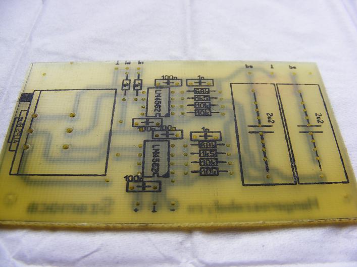

Itt a forrás munka: Bővebben: Link
Köszi. Nem rajzoltam, kapásból a NYÁK-ot terveztem, mert annyira egyszerű. Van egy 2u2 stiroflex DC csatoló, majd egy 1k8 820p aluláteresztő tag, egy 68k bemeneti illesztés nem invertáló ME kapcsolás kétszeres fesz erősítéssel spec. kis zajú LM4562-vel, egy 10k poti majd egy jelkövető nem invertáló tag 1k soros ellenállással, és az ME-k 100nF-os tápszűrői.
Köszönöm. A poti utáni erősítőt nem tudtam kivenni a nyákon átsejlő rajzolatból. Így tiszta. Az IC-vel látatlanba is meg vagyok elégedve
