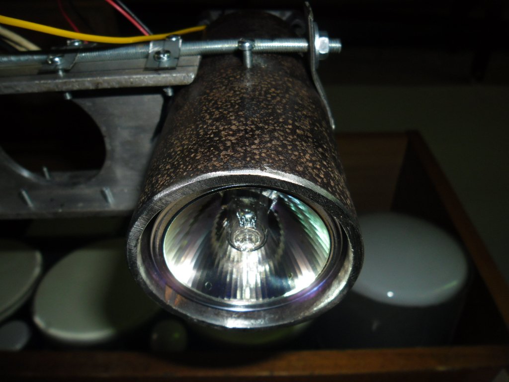

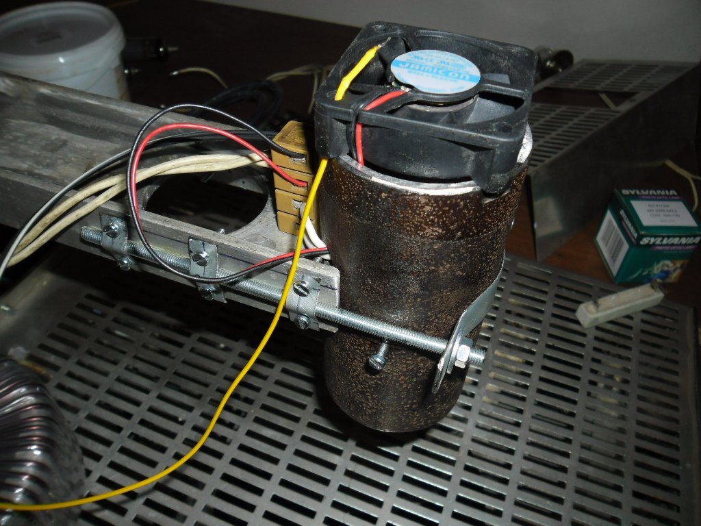

Az izzó és a trafó is megérkezett már, így el tudtam készíteni a lámpi mechanikáját. A lomok között találtam 60-as csövet, a régi villanybevezetőnk volt. Lepucoltam a rozsdától, meg egy kicsit kilyuggattam, és belekerült a lámpa. A végleges ventit még nem rendeltem meg, így maradt a gyenge fuvallat. Az izzó most 18.4V AC-t kap, és így melegszik fel a vas 63°C-ra... Remélem az ideszánt ventilátorral nem lesz majd ennyi maxigázon sem. Van esetleg valami ötletetek, hogy ebben a formációban hogyan javíthatnék a hűtésen? Az izzó és a cső fala között olyan 1.5mm rés van körben.

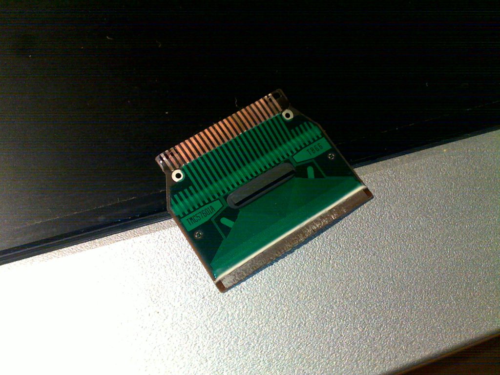

Tudtok mondani olyan technikát amivel megtudnám forrasztani, vagy ahol megtudnám csináltatni az LCD monitorom? Magáról a kijelzőről és a kijelző vezérlő nyákról jött le a fólia. A képen fent kapcsolódik a nyákhoz, gányolással talán még azt meg is tudnám forrasztani, de az alsó részét?? Szinte még nagyítóval is egybefolynak a beveztősávok...
(#) patexati válasza Szebence hozzászólására (») Nov 2, 2011 /
Felejtsd el! Azt már te nem forrasztod meg.
