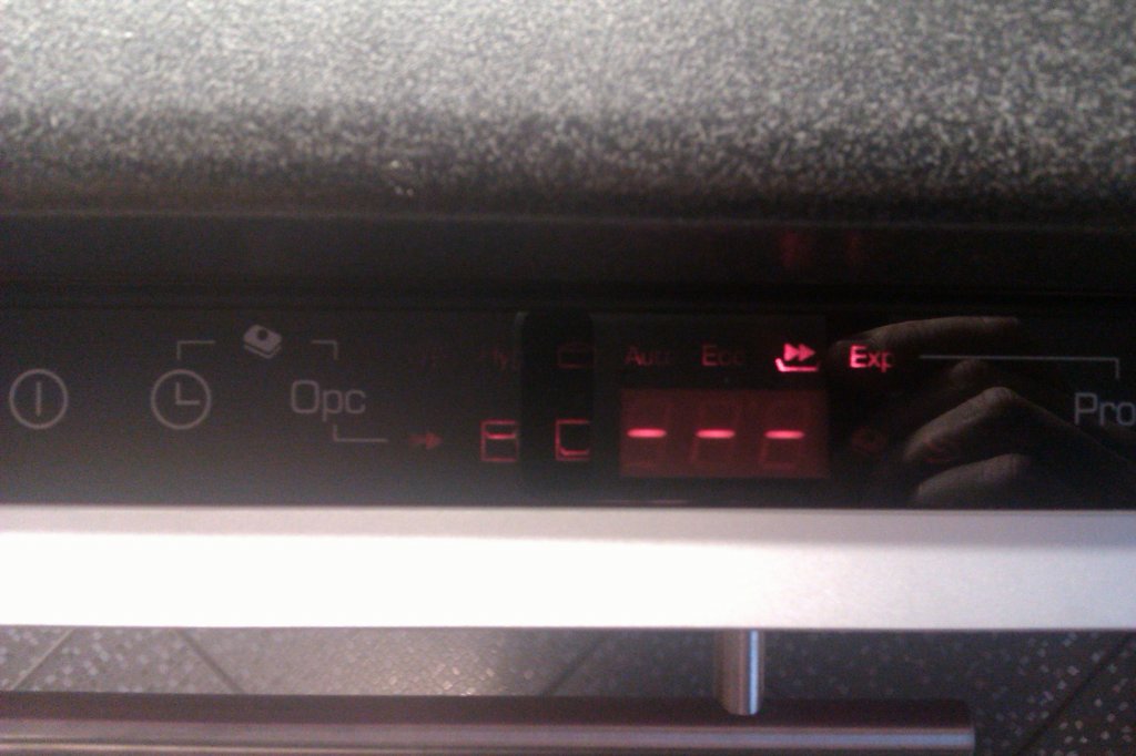

Szervusztok!
Nekünk egy Fagor LF 083 IT mosogatógépünk van. Tegnap a teáskancsó nem bírta a beleöntött forró vízet, szétrepedt és a forró víz valószínűleg befolyt a vezérléshez, ez a típus belső, érintőgombos kezelőpulttal rendelkezik. Most a gép nem működik, a hibajelenség a következő: a kijelzőn lévő piktogrammok különböző fényerővel "világítanak", a program időtartam visszajelző 3 digiten pedig csak 3 darab "-" látszik.
Képet csatoltam. Még az jutott eszembe, hogy ha feszültség alá helyezem a gépet, akkor hallatszik 1 kattanás és felvillan az összes piktogramm.
Van esetleg javaslat, hogy mit lehet tenni? Várni pár napot, hátha kiszárad? Nem hinném, hogy mi vagyunk az elsők, aki így járt Előre is köszönöm, üdv: Zoli

(#) zolika60 válasza leefater hozzászólására (») Okt 28, 2011 /
Áramtalanítani és szétszedi kellett volna azonnal. Lehet, hogy már késő. Mindenesetre azt javaslom szedd szét, szárítsd ki. Rakd össze és próba. Ha éve maradt jó, ha nem, majd akkor írd le a fennálló hibajelenséget.
(#) leefater válasza zolika60 hozzászólására (») Okt 28, 2011 /
Köszönöm a választ.
Inkább nem szedném szét, még csak fél éves a gép.
Garanciában úgysem javítják meg. Minél tovább ázik annál jobban tönkremegy.

(#) leefater válasza zolika60 hozzászólására (») Nov 2, 2011 /
Megjavult magától. Egyik nap már nem világítottak a kontroll jelzők, de bekapcsolni még nem lehetett, másnapra pedig már működött is...
Minden esetre köszönöm a segítséget/javaslatot.
Zoli
(#) zolika60 válasza leefater hozzászólására (») Nov 2, 2011 /
Örülök. Szerencséd volt, de ez nem általános.
