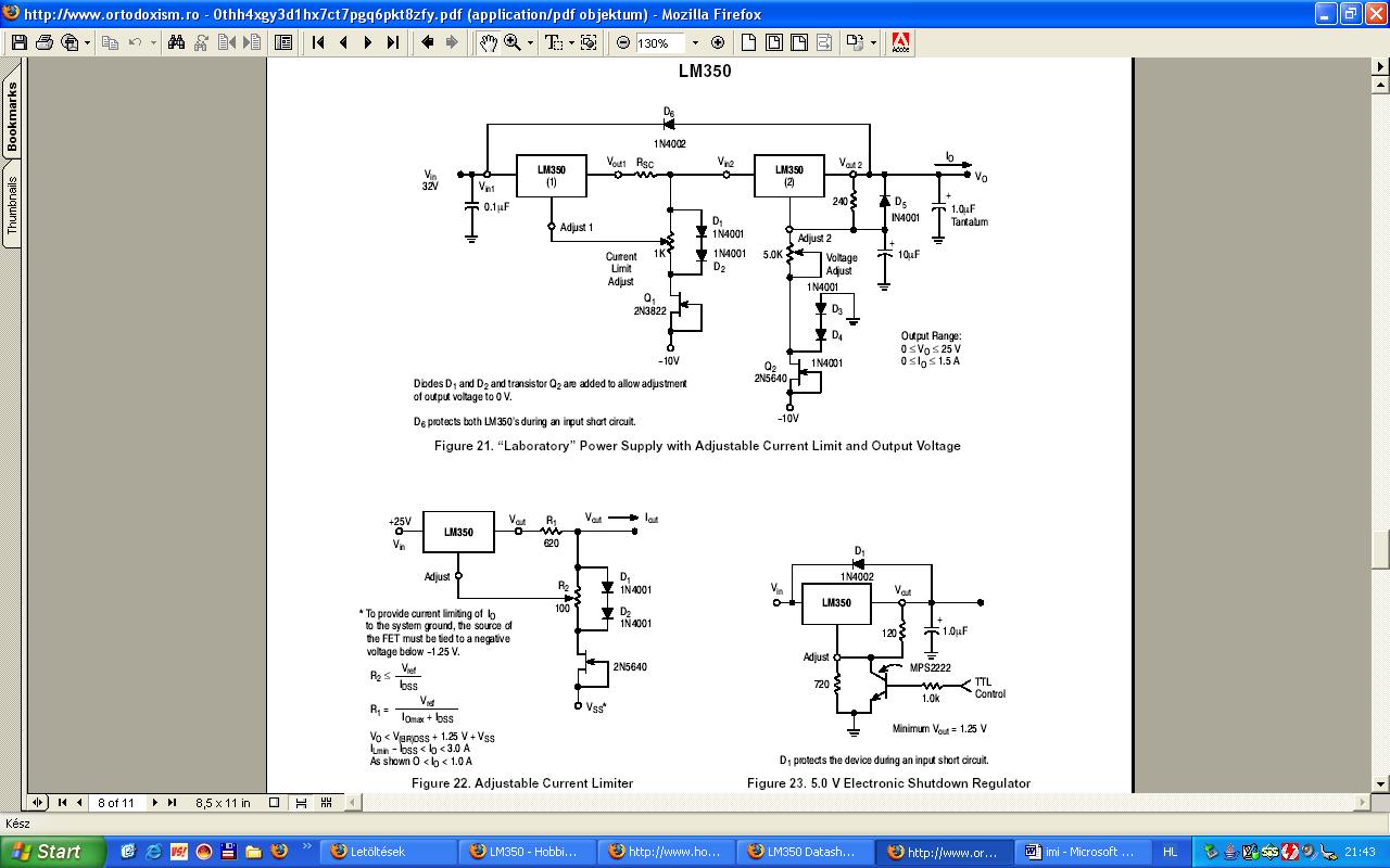

(#) Dániel X válasza laszlokunstar hozzászólására (») Dec 3, 2011 /
Igazából a multifuse nem jó mert lassú.Lényegében áramkorlát kellene egy táphoz. Van többfajta is de nem tudom melyik ami már bevált mert nincs leírva hogy kinek vált be vagy nem.
(#) Sebi válasza Dániel X hozzászólására (») Dec 4, 2011 /
Az a kérdés, milyen tápegység után szeretnéd kötni...
Ha valami nagyon egyszerű - pl.: sima pufferkondis - tápról van szó, akkor bonyolultabb a dolog, mint egy "normális" (analóg-disszipatív, vagy kapcsolóüzemű) módon felépített konstrukciónál.
Ez utóbbi esetben célszerűbb az eredeti áramkörbe belenyúlni és a meglévő szabályzó elemet "rávenni" az áramgenerátoros üzemmódra. Így megspórolható a plusz hűtőborda, teljesítmény-félvezető, miegymás.
A linken látható áramkör feltehetőleg kapcsolóüzemű, álítható áramgenerátor - leginkább LED-ek táplálására. Az írás szerint neki is kell hűtőborda, eddigi tapasztalataim szerint a kimenete nem sima egyenáram, tehát más készülékek működtetésére, kísérletezésre nem igazán jó.
(#) Dániel X válasza Sebi hozzászólására (») Dec 4, 2011 /
Lm350-es egyszerű táp.
(#) laszlokunstar válasza Dániel X hozzászólására (») Dec 4, 2011 / 1

(#) Dániel X válasza laszlokunstar hozzászólására (») Dec 6, 2011 /
Hoppá! Amit néztem adatlapot abban ez nem volt benne. Köszönöm.

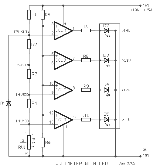

(#) Mybuster hozzászólása Dec 11, 2011 /
Sziasztok !
Töltés szint jelző kapcsolásra lenne szükségem Lm324 re gondoltam de ne 11-14V között mérjen nekem 0-7.4V kéne hogy mérjen .Mivel Modell akkuhoz kéne. Hogyan odjam meg ellenálás csere ? ?
(#) kaqkk válasza Mybuster hozzászólására (») Dec 11, 2011 /
Az R5- R6 feszültségosztó értékeivel kellene játszani . Akár egy trimmer poti is jó lenne a két ellenállás helyett
(#) huba válasza Mybuster hozzászólására (») Dec 11, 2011 /
Modell akkuhoz se kéne 0-ra lemenni, hanem az akkumulátor minimális feszültségéig.
(#) Mybuster válasza kaqkk hozzászólására (») Dec 11, 2011 /
Köszi! Értem
(#) Mybuster válasza huba hozzászólására (») Dec 11, 2011 /
Igen Igen ennek a minimális 6V
Jobban megnézve a rajzot még egy lehetőséget látok , a zeener dióda cseréje is szóba jöhet 5,6v -ról mondjuk 3,3 ra
de a ledek fényereje is csökkenni fog ,az előtét ellenállások is lehetnek alacsonyabb értékűek . Az ic adatlapját is nézd meg
mekkora a minimális tápfeszültsége (azt is a mérendő akku szolgáltatja)
Köszi,a segítséget majd utánna nézek!

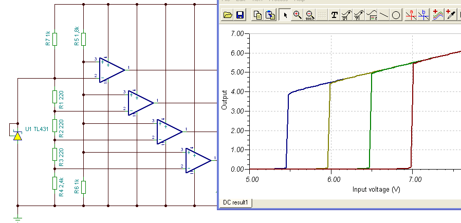

(#) proli007 válasza Mybuster hozzászólására (») Dec 11, 2011 / 1
A referenciát célszerűbb egy TL431-el kiváltani, korrektebb eredményt kapsz. Pld. a következő módon..
üdv! proli007
