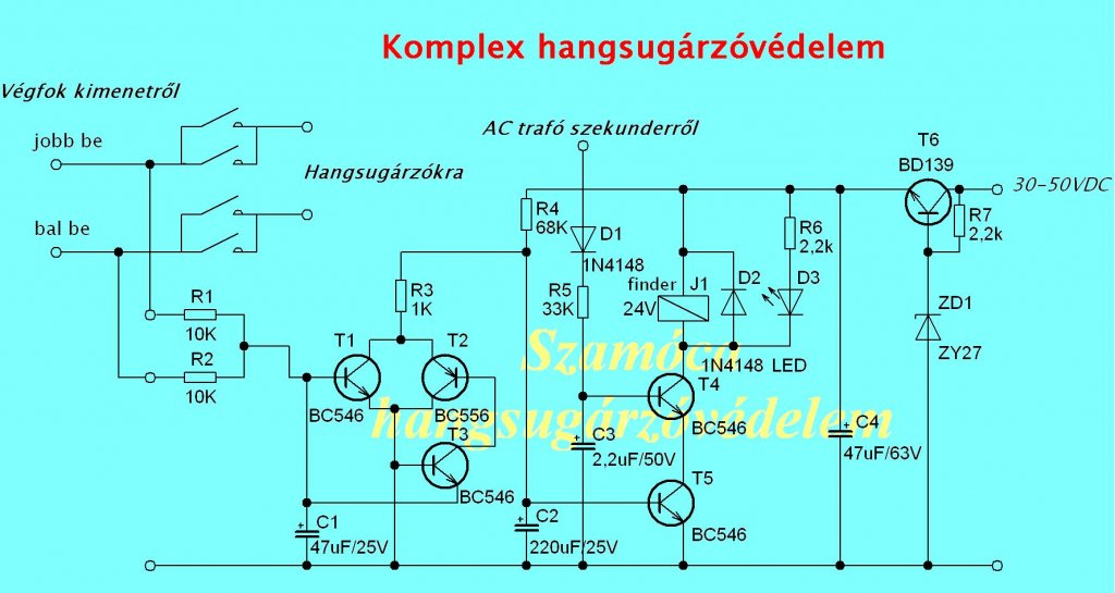

Megépítettem a Szamóca féle koppanásgátlótBővebben: Link. Az a helyzet hogy az egyenfesz figyelő része tökéletesen működik, viszont nem késleltet semmit hanem egyből kapcsol.Élesztésnél az erősítő tápegységét használtam végfok nélkül, illetve BC546 helyett BC547-est használtam de nem hiszem hogy amiatt van.Tudnátok segíteni hogy mit nézzek meg?Segítségeteket előre is köszönöm.
(#) reloop válasza dvd hozzászólására (») Jan 17, 2012 /
Szia! Az R4, C2 biztosítja a késleltetést. A C2-t süsd ki, és utána kapcsold be. Ezt a kisütést a "koppanó" erősítő elvégezné kikapcsoláskor.
(#) dvd válasza reloop hozzászólására (») Jan 17, 2012 /
Szia!Sajnos nem segít.Viszont a bemeneti 10K lóg a levegőben.Nem tudom az mennyire befolyásolja a dolgokat.
Az egyik 10k-t testre kötheted, de nem ez a gondja. A C2 megvan 220uF?
Pontosan 220uF.Felteszem a NYÁK-rajzot hátha ott van valami gubanc.Megnéznéd kérlek?
Nem látok nyák hibát. Ha a DC védelem - mint írod - működik nem is lehet nagy baja. Az R4-et is ellenőrizd, hátha túl kis érték van a 68k helyén.
Rendben meg fogom nézni.Meg kipróbálom végfokkal mit csinál.Holnap kipihent fejjel nekivágok még egyszer, aztán majd írok hogy mi a helyzet.Addig is köszönöm szépen a segítséget!További szép estét!

Sziasztok a következőt kérdezném, ha a szamóca féle koppanásgátlóban kicserélném a bekarikázott kondenzátort nagyobbra mondjuk 220uf/50V-ra az miben befolyásolná a kapcsolást? Előre is köszi.
(#) tapszer válasza Geri86 hozzászólására (») Jan 19, 2012 /
Nem sokban. Kicsit jobban megszűröd a tápot Ha a késleltetést akarod nyujtani akkor a C2-est növeld !
(#) Geri86 válasza tapszer hozzászólására (») Jan 19, 2012 /
Nem azt akarom nyújtani csak ilyen kondi pont nincs itthon csak nagyobb.
