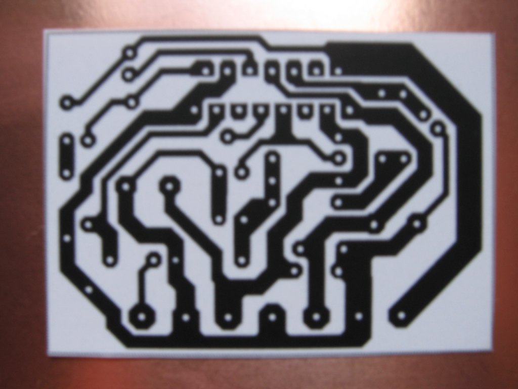

Két kérdésem merült fel a tda7294 el kapcsolatban.
Egyik: Sajnos nem működik a vele készített erősítőm. Elképzelhető hogy túl lett melegítve? Átnéztem már ezerszer mind a panelt mind a rajzot és ezek jók.
A másik: Ha szalagkábellel kivezetem az ic-t a bordára az nagygond? (5cm ről lenne sző)
Egyelőre panelen van az ic, ez az első ic-s erősítőm.
Tranzisztoros erősítőkkel foglalkoztam eddig, szóval nem most kezdtem, és ezzel a könnyebbel most megszívtam . Bezzeg a quad405 az mindig sikerült. Érdekes.
Ha tudtok segítsetek legyetek szívesek hogy mit érdemes megnéznem. A nyugalmi áramom nagyon kevés, ezért gondolom hogy szétégett az ic
forrasztás közben.
A hiba se kép se hang.
Köszönöm! Üdv!
(#) reloop válasza 1984white hozzászólására (») Jan 26, 2012 / 1
Szia! Az alacsony áramfelvételt okozhatja (a meghibásodáson kívül), hogy az IC készenléti állapotban van. Erről meggyőződhetsz, ha rámérsz 9-es és az 1-es lábra (ami általában a GND). A 9-es lábon +3,6V feszültség kell, a bekapcsoláshoz. Bővebben: Link
A 10-es némítás lábnak is hasonlóan feszültséget kell kapni, hogy az erősítő megszólaljon, de ez már nem változtatja a nyugalmi áramfelvételt.
A 9,10 lábakon természetesen lehet nagyobb feszültség is egészen a pozitív táp mértékéig.
Szerk.: a szalagkábeles toldással működni fog, de nem szerencsés megoldás, ha mód van rá inkább kerüld.

Meglett a hiba. Gnd kontakhiba volt az 1 lábra menő vezetősávnál. Végigcsipogtattam a lábakat szakadásmérővel és így meglett a gond. A cín nem fogott rendesen a panelra azon a helyen.
Eddig rajzoltam a paneleket, most először próbáltam fotózni és ez lett.
Köszönöm a hozzászólást!

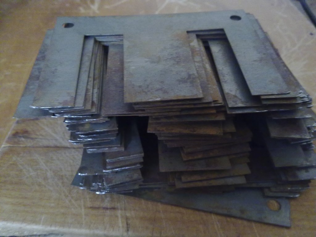

(#) janimester hozzászólása Jan 28, 2012 /
Sziasztok két nap reggeltől estig tartó kézzel tekercselés és megvan a trafóm primer tekercse Még a szekunder nem lessz semmi a maga 2.5mm2-el amiből rá kell férnie még kb. 80 menetnek. Ha minden beválik akkor 500w-ot fog tudni legalább így pont elég lessz a két híd 7294 végfokhoz
