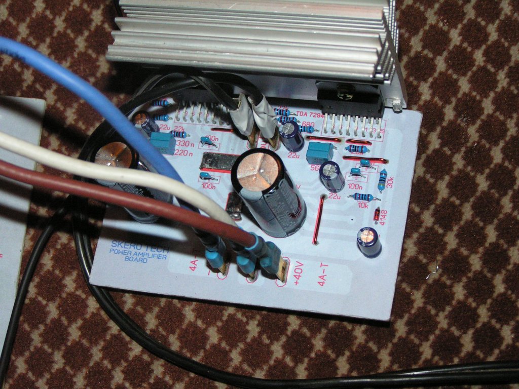

(#) skero válasza janimester hozzászólására (») Jan 23, 2012 / 1
Tessék. Bár nem hiszem ,hogy ez segít.
(#) Bassmester válasza skero hozzászólására (») Jan 23, 2012 /
Az a fehér micsoda? Öntapadós papír?
(#) skero válasza Bassmester hozzászólására (») Jan 23, 2012 /
Igen ,de nagyon erős és bírja a hőt is. Amúgy is sok J energia kell ,hogy akár egy sima is kigyulladjon.
Frankó
Én régebben rá szoktam vasalni zöld háttérrel, hogy "gyáribb" kinézete legyen és lehessen villogni vele
... manapság már nem tökölök ilyesmivel.
