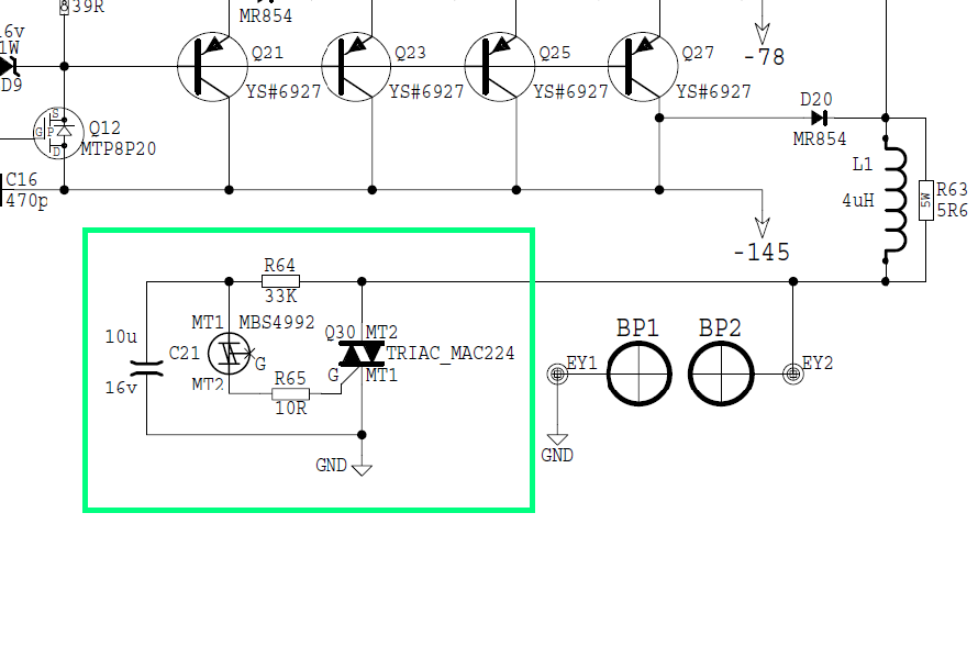

Keresek dokumentációt a NAIM NAP250 erősítőhöz. Találtam több mindent a világhálón, de nem állt össze a teljes kép. A végfok jól dokumentált. Alkatrészoldali fotó alapján lemásoltam, kitaláltam hozzá a rézoldalt és kicsit megigazítottam a paneltervét), ezt mellékeltem. Extra nagy méretű ellenállásokra terveztem (5 raszter), amibe akár a csilli-villi csodákat is be lehet rakni az elvetemülteknek.
De a stabilizált tápja már kevésbé egyértelmű, ott több ellentmondásba botlottam. Nem tudni a feszültségszinteket a beállításhoz, nem tudni mekkora áramra célszerű belőni az áramkorlátot, sőt maga a rajz is számos verzióban került elém.
Másik dilemmám a védelem hiánya. A gyári erősítőben sincs, vagy ha van, akkor azt úgy eldugták, hogy nem látszik. Esetleg az áramkorlátos stabilizátor miatt erre nincs szükség (meg lennék lepve!!).

(#) emersys válasza Alkotó hozzászólására (») Feb 7, 2012 /
Szia.
„Másik dilemmám a védelem hiánya. A gyári erősítőben sincs, vagy ha van, akkor azt úgy eldugták, hogy nem látszik. Esetleg az áramkorlátos stabilizátor miatt erre nincs szükség (meg lennék lepve!!).”
Dc védelemre gondolsz? -Mert azt ha nem is dokumentáltak hozzá, is célszerű tenni bele..
A visszahajló áramkorlát a végfokot védi, a dc pedig a hsz-t.
A nyugalmi áram beállításakor én sosem adok előre semmire. -ezt szerintem több ízben hallásra érdemes elvégezni..
Tranyánként 40-60mA már jó hangot szokott nagy átlagban produkálni, de kapcsolás és rendszer függő.

(#) Alkotó válasza emersys hozzászólására (») Feb 7, 2012 /
Védelem ügyben egyetértek, valóban hasznos lehet a DC védelem és a hozzá kapcsolódód kényelmi apróságok. De a gyáriban akkor sem látszik semmi ilyesmi, pedig ez egy durván drága erősítő.
Az áramoknál félreértesz, tehát nem voltam elég egyértelmű. A stabilizátorról kérdezek, mert abban van egy áramkorlát, és kulcsfontosságú mekkora áramot enged a végfoknak, mert az ebből tud gazdálkodni. Ha kicsit állítok be, akkor hüppögni fog, ha meg nagyot, akkor nem ér semmit.
A végfokozat nyugalmi árama izlés dolga, most nem erről van szó.
Értelek már. Akkor az lényegében egy rövádzárvédett (talán rezonáns?) tápegységere utal, ami túlvezérlést figyel , az-az leold ha a feszültség nagyon leesik.- Én a helyedben ezt úgy állítanám be hogy megmérném a végfok maximális áramfelvételét a legkisebb műterheléssel amit még biztonságosan eltud diszipálni, (ha kettőt vinne a táp akkor értelem szerűen 2 fokozat terhelje a tápot!) -Ha ez megvan akkor kb egy 5-7% ráhagyással, a kapott áram meg is van.
És ha minden igaz akkor ez rövidzárási áramkorlát is egyben, ami nagyon csak jó dolog a végtranyákra nézve ..
(#) reloop válasza Alkotó hozzászólására (») Feb 7, 2012 /
Üdv! Az áramhatároló miatt - számításom szerint - 8,5A-nél többet nem vesz fel a tápból. Igaz, ezzel már 4 ohm -on is ki lehet hajtani az erősítőt.
A DC védelem ilyen is lehet.

Emersys! A tápja áteresztőtranyós, mindkét oldalnak külön van, és hasonlóan bonyolult mint a végfok maga. Az ilyen "túláram védelem" sokat segíthet, csak mivel elég bonyolult, és azonos áram folyik rajta mint a végfokon, ez is tönkre mehet, ami újabb jelentős hibaforrás is egyben.

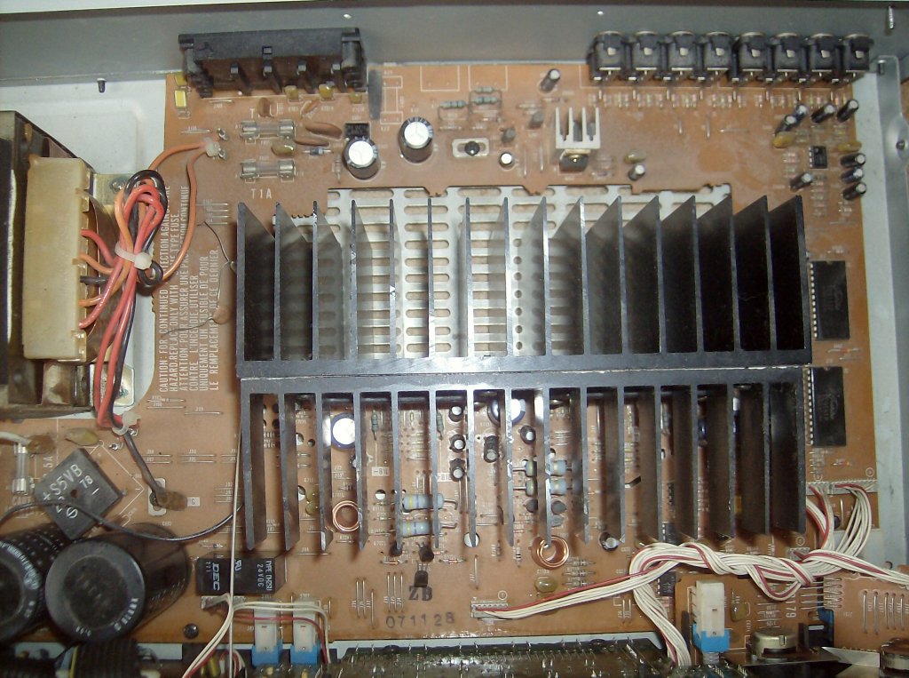

Szeretnék egy kis segítséget kérni. Kaptam egy ismerősömtől egy Hitachi ha-d100 tip. erősítőt.
Azt mondta, hogy van valami kis hibája. Ez ki is derült mikor kipróbáltam, az egyik oldala nem szól.
Olyat csinál, hogy az egyik oldal / jobb / szól a bal néma, még csak nem is sistereg. /a kivezérlés mérő sem ugrál mint a másiknál / A jobb oldal is rövid ideig mert a relé kikapcsolja. Lelkes amatőrként arra gondoltam, hogy a segítségetekkel hátha meg tudnám javítani.
Ha valaki tud nekem ebben segíteni, hozzászólni azt előre is köszönöm! Feri
(#) Balaa16 válasza feri971 hozzászólására (») Feb 8, 2012 /
Ha a kivezérlés jelző nem megy, akkor a nem végfokhiba. A kivezérlésmérő tudomásom szerint az előfok után van kötve. Szedd szét, és nézd meg, hogy nincs-e látható hiba! Pár kép lehet, hogy segítene.

Szia! Hirtelen csináltam két képet...
(#) feri971 válasza Balaa16 hozzászólására (») Feb 8, 2012 /
Igazából látható hiba, sérülés nincs, az üveg biztosítékok jók.
Először ellenőrizd a szalagkábeleket, hogy nem kontakt hibásak-e! Multiméterrel mérd ki, hogy nincs-e szakadás. (csipogó üzemmód)
Üdv! BAlázs
