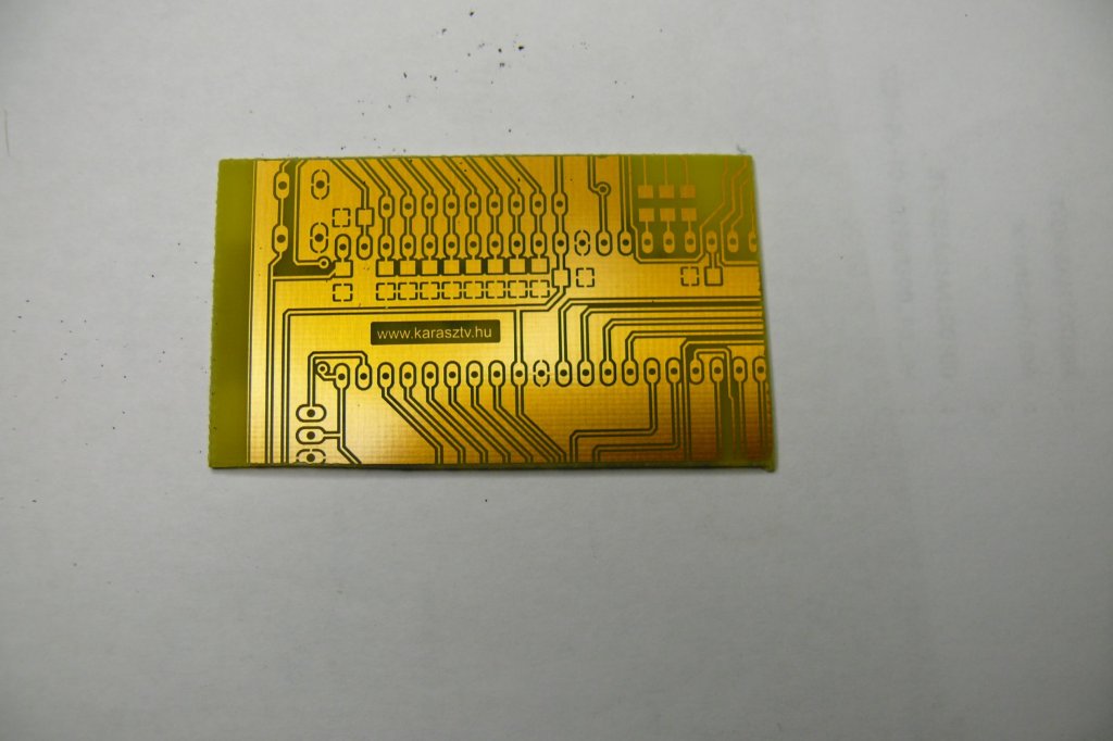

Dehogy a szóban forgó nyákrajzról is beszéljünk , jó nyomat kell ha vasalni akarod,ne legyen hiányos lukacsos főleg a vastagabb vezető sávoknál , mert itt nagy áramok lesznek , és nem árt majd befuttatni ónnal.

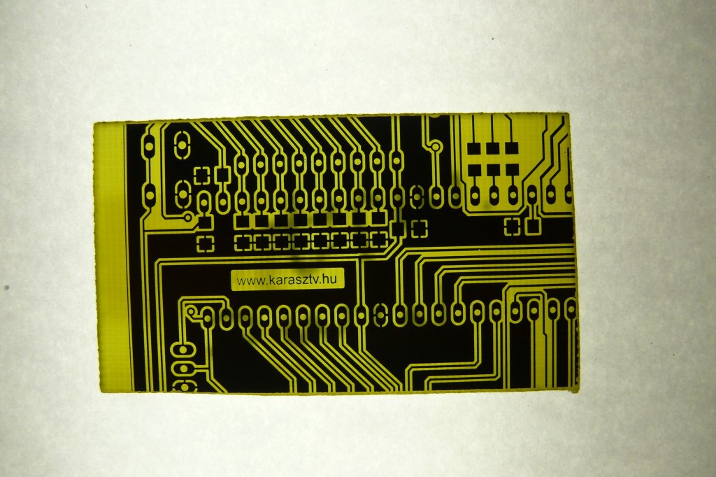

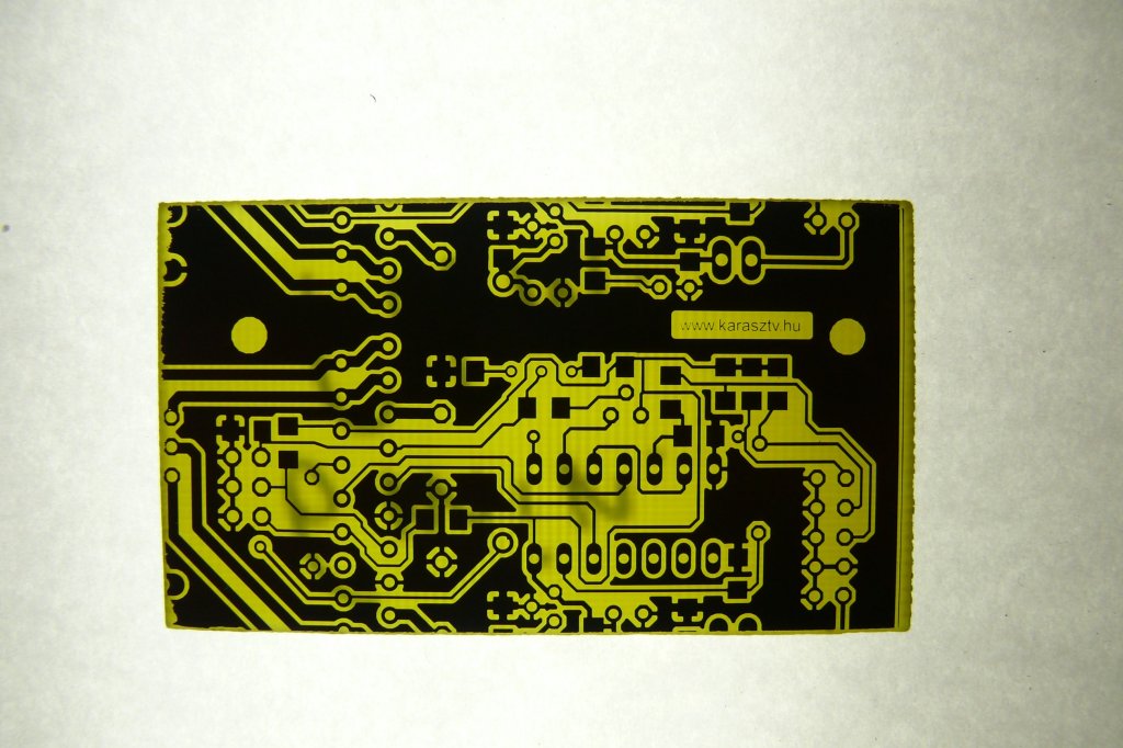

Ma csináltattam filmet.
Hát, mit ne mondjak. Csak az a baj, hogy marha messze van.
Hat percet adtam neki, és tökéletes. A nyomtatós hat percnél már leszedte azt is amit nem kéne.
Lesz kép is.
(#) karaszbandi válasza karaszbandi hozzászólására (») Feb 17, 2012 /
Itt van.
(#) tikitiki válasza karaszbandi hozzászólására (») Feb 17, 2012 /
Tényleg jó , akkor ez nyomdai , és cirka mennyi idő volt még elkészült a nyomdába neked ez stb stb stb ?

(#) Mathyas válasza karaszbandi hozzászólására (») Feb 17, 2012 /
Ez nagyon jó minőségnek tűnik!

(#) karaszbandi válasza tikitiki hozzászólására (») Feb 17, 2012 /
Emilben elküldtem a lányom meg elhozta abban a városban dolgozik. Egyébként 1-2 óra alatt megvan. Ha elküldöm és beülök az autóba, mire odaérek kész.
Tintással is megcsináltam ugyanezt, jó is lett, de ott a széle elment. Azt már átvilágította.
ok köszi teszek egy mezei próbát akkor, bár én is csak egy szeletet veszek ki ebből is majd.

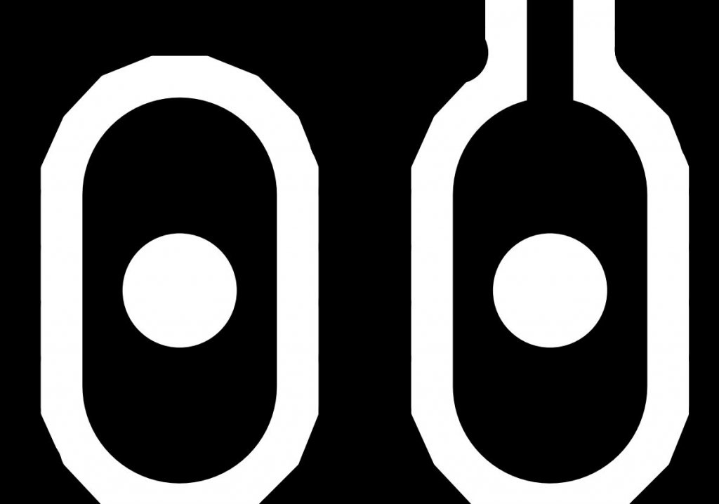

(#) hotib válasza karaszbandi hozzászólására (») Feb 17, 2012 /
Korábban javasolta valaki a GIMP + PDF Creatort, kipróbáltam.
Gyors, működik, de egyrészt nem vektoros, másrészt méretbeli korlátai vannak. 1200dpi-ben importáltam be, de ehhez pdf szerkesztőben az eredeti A4 lapot kisebbre kellett vennem, mert bele tört a bicskája. Ezzel a rajzolat nem változott, csak kisebb lett a "vászon"
Használati értékét tekintve szerintem megfelelő, de nem ez az igazi megoldás.

(#) hotib válasza hotib hozzászólására (») Feb 17, 2012 /
A különbség az eredeti, és az 1200dpi-s képként negált között

A recékre gondolsz a széleken?
(#) hotib válasza tikitiki hozzászólására (») Feb 17, 2012 /
Igen, a nem vektoros feldolgozás miatt.
Az eredmény igazából használható, hiszen ennél sokkal durvább hibák keletkeznek a fotózás-maratás során. De nem ez az igazi megoldás pdf negálásra, ahhoz vektoros program kell (Corel, Adobe Illustrator, stb.)

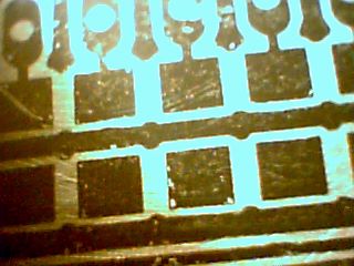

Szerintem az már szabad szemmel nem is látható , ha ki lenne egy nyák maratva.
És hát nem kimaratott , de nem lenne benne hiba a próbám.Előre is bocs a web kamerás képekért.
