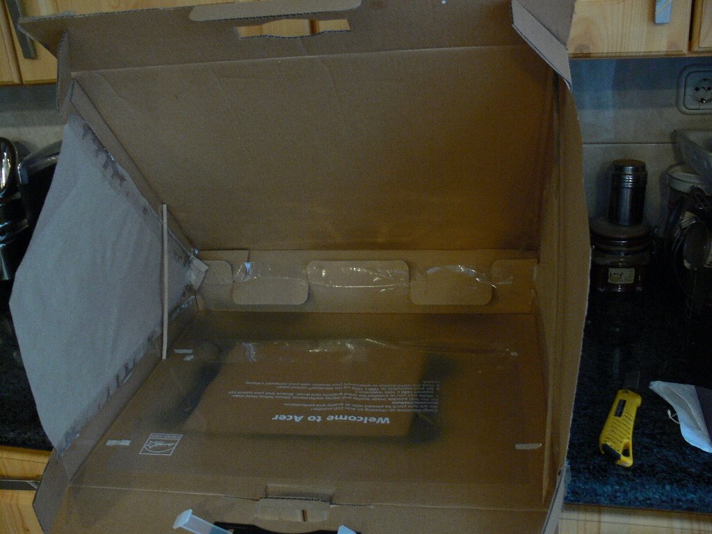

Akárhol (műhelyben, konyhában) kell fújnunk a P20 -at, jól jön hozzá egy monitordoboz.
Én kettévágtam, hogy széthajtható legyen, és a képen látható módon, csomagolópapírt ragasztottam oldalfalnak. Szűri az odajutó fényeket, a fedele miatt a port, és nem fújom össze a környéket. Munka után pedig egyszerűen összecsukom. Fújás után - mielőtt a sütőbe raknám a fújt panelt, - néhány percig ebben hagyom lehajtott fedéllel, így addig sem porosodik.
