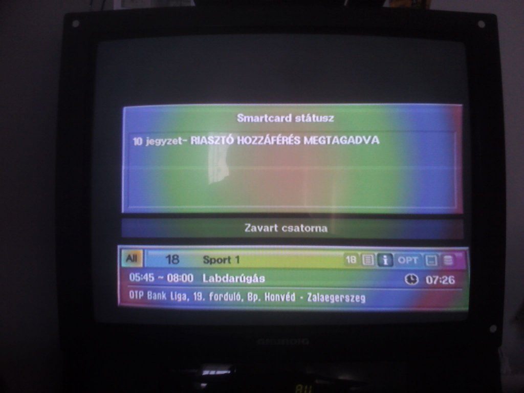

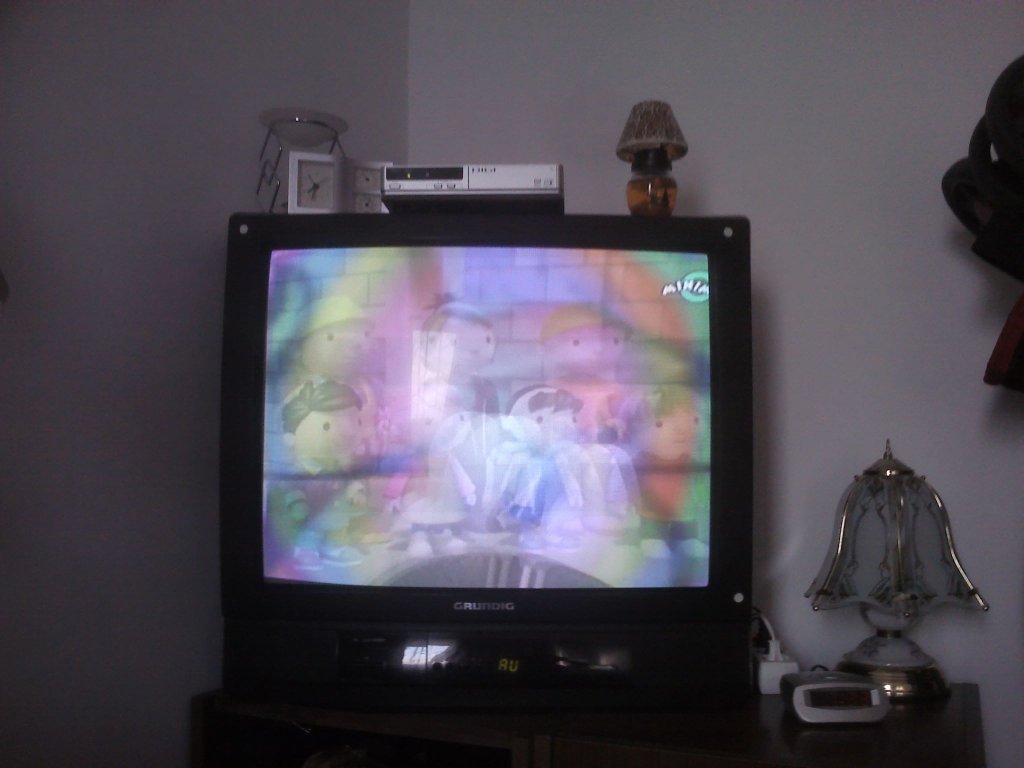

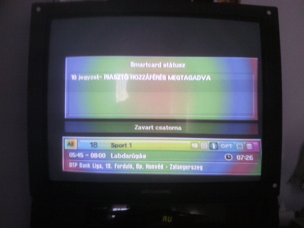

Sziasztok.Van egy Grundig TV-nk kb 12 éve van nálam tehát egy régebbi típusú. Egy olyan jelenség jött elő de az is úgy hogy este még semmi baja reggel meg szép kerek szivárvány színek (vagyis megjött a tavasz) .Teszek fel róla képet hogy mégis hogy néz ki. Nem tudom mennyire adja vissza így a hatást de ilyen különböző kerek színek vannak.Szerintetek mi lehet a baja? Érdemes foglalkozni vele? Javítható? Vagyis mi lenne az mit meg kellene benne nézni? Válaszokat előre is köszöntem.
(#) remington válasza vladcepes hozzászólására (») Márc 14, 2012 /
Nálunk ugyan ilyen grundig tv "halálozott" el, csak nekem még stand by módba se kapcsol be. Nálad legalább van valami kiindulási alap amiről javíthatod.
(#) karaszbandi válasza vladcepes hozzászólására (») Márc 14, 2012 /
Keress egy közeli szerelőt és pár ezerért megoldja a baját. PTC csere.

(#) vladcepes válasza karaszbandi hozzászólására (») Márc 15, 2012 /
Utána néztem mi az a PTC- Termisztor - PTC termisztor ,jól írom? Hát azt hittem úgy fog működni a dolog mint a többi megjavított elektromos dolgokkal. Vagyis lefényképeztem a belsejét felraktam a képeket és a hozzáértő szakemberek írták hogy mit mérjek le és hogyan,nos ezt tettem meg és így vált javíthatóvá két kenyérsütő,mozgásérzékelő,DVD-lejátszó,számítógép stb. a ti segítségetekkel. Most is megtenném ha van ki segítsen ebben a formában ha megoldható.
(#) vladcepes válasza vladcepes hozzászólására (») Márc 15, 2012 /
Meg PTC Biztosítékot is láttam mármint a netten.

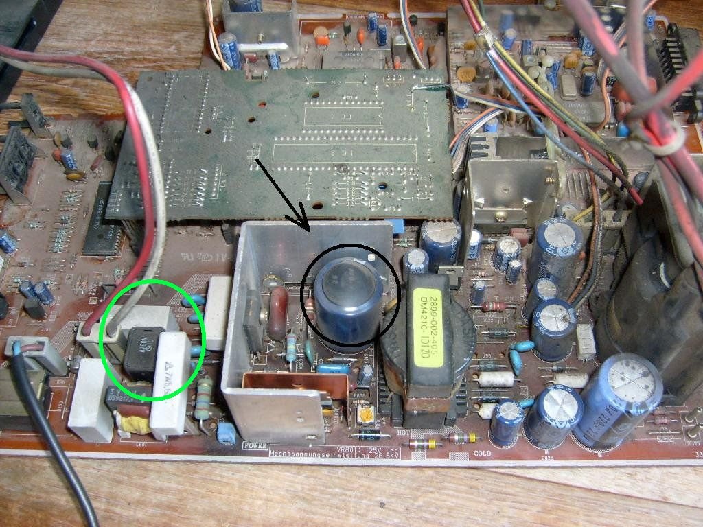

(#) BarnaPili válasza vladcepes hozzászólására (») Márc 15, 2012 /
A csatolt képeken bejelöltem ,milyen alkatrészt keress.A PTC a hálózati oldalon van,légy óvatos.Ez egy hőmérsékletfüggő ellenállás.A képcsövet mágnesezi le egy lecsengő térerejű mágneses térrel.3lába van neki.van a közelebb és a távolabbi lábas is.Paraméterre megegyeznek,sőt a fehér helyett jó a fekete is,és fordítva.A kettes képen a kondit ne vedd figyelembe csak a zölddel karikázott részt.

(#) vladcepes válasza BarnaPili hozzászólására (») Márc 15, 2012 /
Okés köszi. A 2-es képen a zöld karikában az a fekete ugye? Úgy is azt fogom csinálni hogy szétszedem lefotózom felrakom aztán megvárom a megerősítést

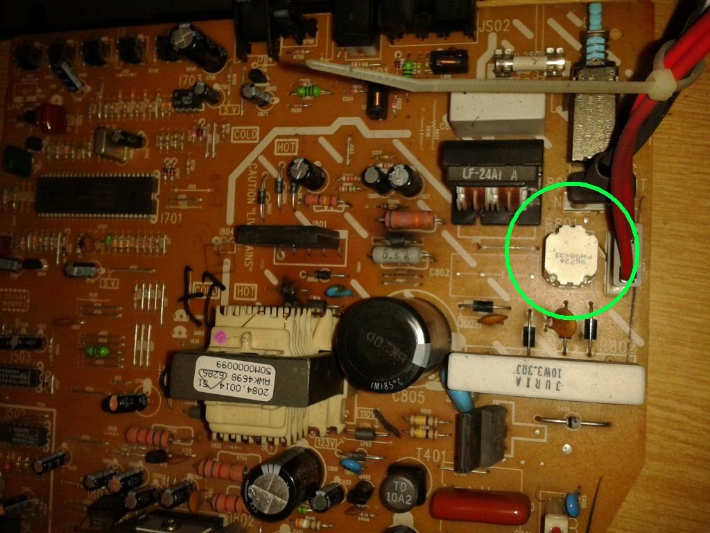

(#) kovacspista válasza vladcepes hozzászólására (») Márc 16, 2012 /
Kaptál 2 db fényképet 2 különböző kinézetű alkatrészről, a PTC-ről. Mind a 2 képen zölddel van bekeretezve. Cseréld ki, de előtte nézd meg a forrasztásokat, és a tekercset is. Nem szokott tönkre menni , de soha sem lehet tudni.
