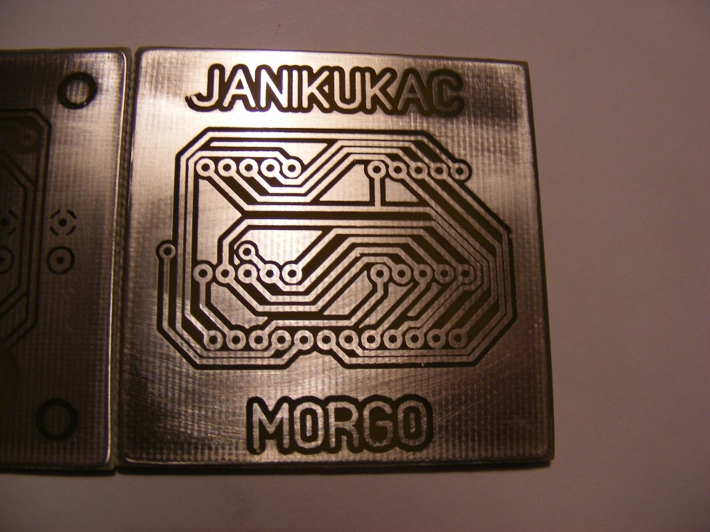

Lehet semmi újat nem mondok evvel, de hátha valakinek segít: Én már jó ideje p20-azok, de erre csak most jöttem rá, hogy ha legalább 20cm-ról vízszintesen a földre helyezett panel lakkozzuk , szép lassan nyomogatva a szórófejet, és amint befejeztük óvatosan egy karton dobozba tesszük, hogy megszáradjon, akkor egyenletes, viszonylag pormentes ,szélén nem megfolyt panelt kapunk. Nekem bevált. Most épp a radiátoron szárad.. ![]() Ja, és közvetlen fújás előtt WC papírral megtörlöm még egyszer, hogy teljesen pormentes legyen. Amúgy már áttértem a dry-ra, tök jó móka, olcsóbb, profibb,csak ugye még nincs előhívóm hozzá. Üdv !

![]() Nyákozásra fel ! Ja, és valami: ha alig használt a kémiai ónozóm, csak ~6,7 panel fürdött benne, akkor tényleg elég tíz másodpercre beledobni a panelt, ami egyenletes nem lesz, és egyből lemosni? Valamelyik nap 1 percet hagytam benne, kivettem, szépen lassan ~2perc alatt beleöntöttem az ónozót a dobozába, és ez idő alatt csúnyán megfeketedett a levegőn a panel.

![]() Szerintem nem is rosszak, sőőőt. Igaz 4 órától idáig csináltam megállás nélkül (már szédelgek az éhség miatt) de bele fogok ebbe is jönni szerintem. Ja, és aminek a legjobban örülök, hogy az ónozás végre olyan, amilyennek akartam. 10 másodpercig benne , rögtön víz alá teszem, és már kész is. ![]() Holnap fúrok, forrasztok, bár még a kijelzőm nincs megvéve, majd csak csütörtökön lesz meg. : -) Várom a véleményeket, kritikát ! Üdv !
Fóliát cellux segítségével könnyű eltávolítani, trükkje az, hogy nagyon gyors, hirtelen mozdulattal kell lerántani, csak így működik.
Én a dryról a polimert úgy szedem le, hogy az egyik sarkára ráragasztok mindkét oldalról egy-egy kis darab szigszallagot, jól rányomom, majd szépen lassan szétnyitom. Így egyből lejön.
Az egyik panelon viszont találtam néhány hibát(csatolmányban) |
