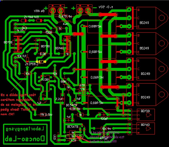

(#) 010010 válasza Doncso hozzászólására (») Máj 28, 2012 /
Nem jó a kapcsolás meg építettem én is de a ledhez nem kell az 1K értékű ellenállás mert az zárlatot okoz ami következtében a BD139 elfüstölt. Ezt ki iktatva viszont a zener dióda adta fel! Kicseréltem egy nagyobb értékűre ami viszont melegszik de rendesen! Mind ez 20v-os terheléssel történik! Tanácsot kérek ez ügyben!

(#) 010010 válasza Alkotó hozzászólására (») Máj 29, 2012 /
Helo!
Félre értés történt mert én nem közöltem! Ez nem az Alkotó által készített kapcsolás Hanem Doncsoé!
A link: http://feryservice.hu/electro/Egy_tapegyseg_szuletese/labort%C3%A1p
Nem akarok vitázni éppen ezért Alkotóval!
Mellékelem a Doncso javítottnak nevezett kapcsolását! Remélem tud valaki ebben a kapcsolásban segíteni.

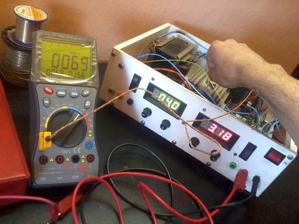

Hmm. Kipróbáltam a dolgot. Rácsaptam edison14-féle labortápjára egy 0R1 Ohmos ellenállást. 3,2 A-rel fűtöttem 4 V-on. Tehát 3,2x36=kb. 115 W. A tranyók (2 db) a bordán nem melegettek kb. 70 C fok felé. Csatolok egy képet a labortápról. A hűtés az Alkotós-félén is hasonló lenne. Csak azért, mert az adatlapja szerint a kuka hőmérséklet 200 C fok. Ez bőven benne van.
(#) Proci_85 válasza Hitman3 hozzászólására (») Máj 30, 2012 /
200°C általában a maghőmérséklet, nem a kupak amit éppen mérsz
Továbbá ha a borda felvette az összes hőt és már nincs hova elvezetnie a végtranyóról, elkezd melegedni az egész. Bordástól, tranyóstól. Na akkor nem biztos, hogy megáll 70°C-nál.
Teszteld le ugyanezt 10-15 percen keresztül.
Mod: látom van ventid, ez segít a dolgon, de hosszabb tesztek adnak értékelhető eredményt.

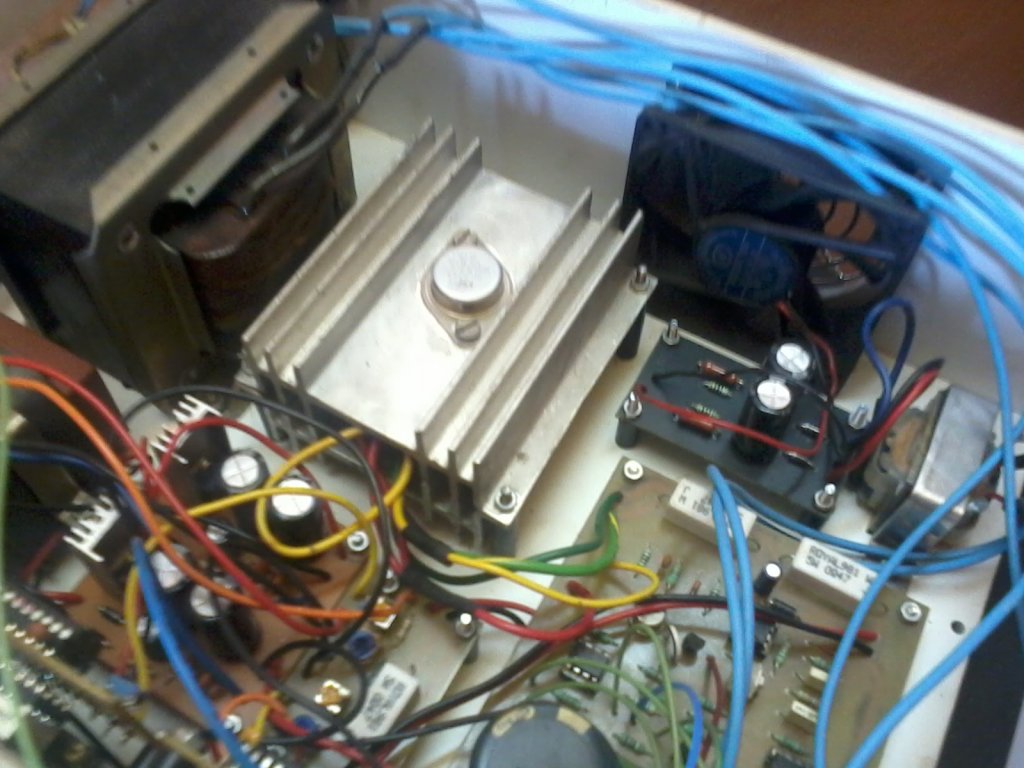

Én a magam részéről -azzal együtt hogy ismerem az előnyeit is-, nem támogatom a kidrótozott tranyók alkalmazását. Az "L" profil sokkal szebb, kevesebb a hibalehetőség, praktikusabb, kisebb, ezért életszerűbb.
(#) Hitman3 válasza Alkotó hozzászólására (») Máj 30, 2012 /
A számítás egyértelmű. A L-es elrendezést el tudom képzelni, viszont nem tudom jóra gondolok-e. Volna egy kép, amin megnézhetném? Egy link is jó.
(#) Alkotó válasza Hitman3 hozzászólására (») Máj 30, 2012 /

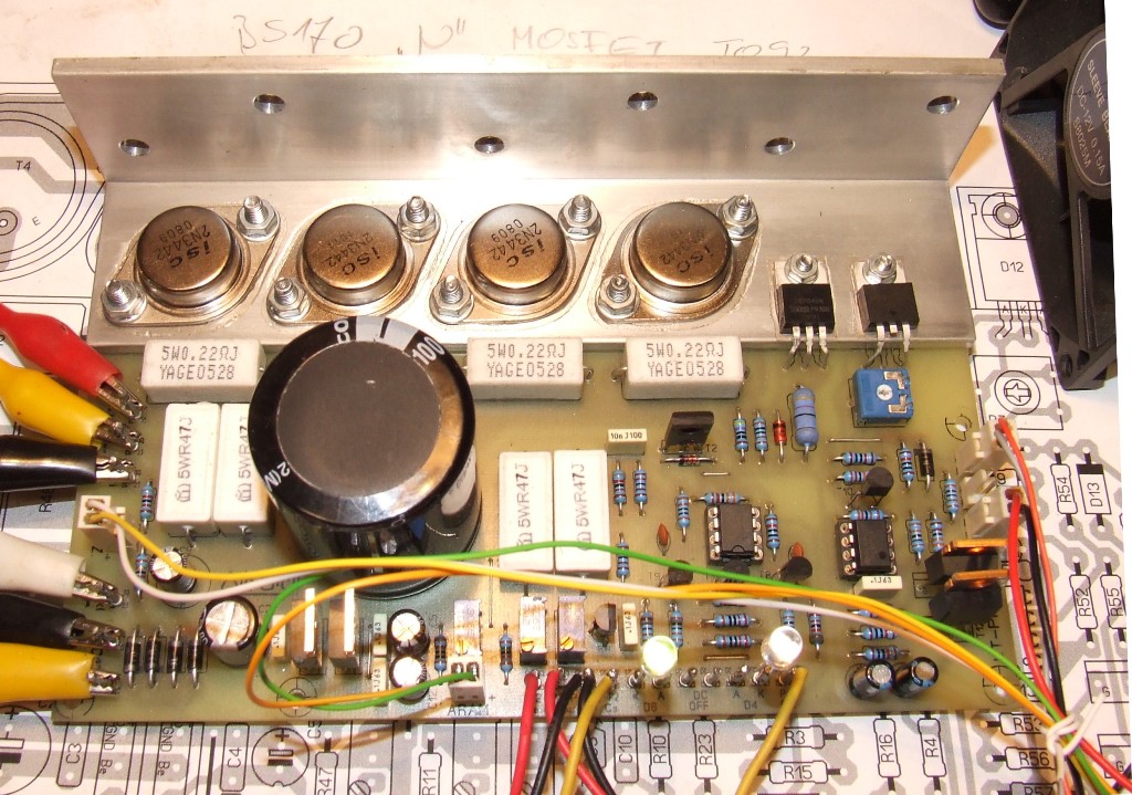

Ez egy másik táp, de az "L-profilt" láthatod rajta.

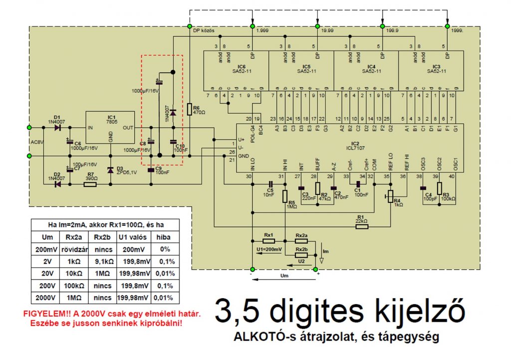

Az Alkotó féle alapműszer kapcsolási rajzon a piros téglalapban mi célt szolgál az 1000ľF-os kondi? A diódát még csak értem.
(#) Alkotó válasza shield hozzászólására (») Jún 1, 2012 /
Nincs ott eredetileg se dióda se kondi, csak valaki belerajzolta. Egyik sem kell, e nélkül is kifogástalanul működik.
