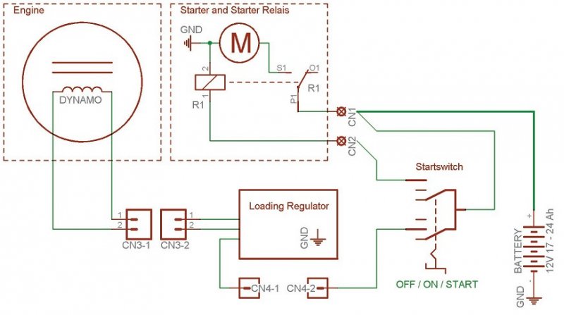

Apám moped autójában feladta a gyári feszültségszabályozó.az itt is tárgyalt Lombardini diesel motorról van szó, egy állandómágneses gerjesztésű töltőtekercs mindkét kivezetése megy rá, töltésjelző lámpa kivezetése is van.A korábban holicse fórumtárs által belinkelt pdf-ben lévő képet csatolom, ilyesmiről van szó.A tekercs üzemi fordulaton 20V-körüli váltófeszültséget ad, és úgy 20A-áramot.Sönt jellegű szabályozásra gondolok, ha valakinek lenne megvalósítható ötlete, nagyon megköszönném. üdv.kila

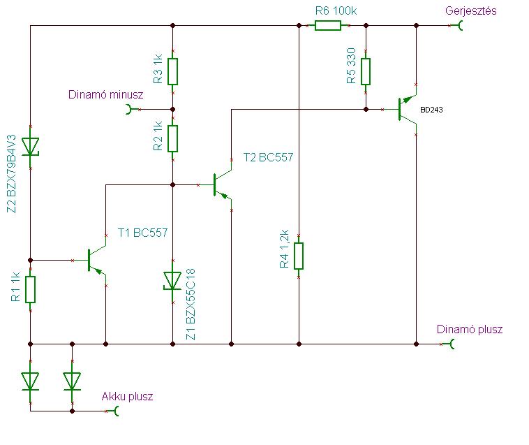

Sziasztok JAWA motorhoz szeretnék építeni egy elektronikus feszültségszabályzót. Találtam egyet itt Mellékelem róla a kapcsrajzot is. Szerintetek működőképes lehet? Az akkumlátornál azok diódák nekem elég gyanúsak...
Anno mikor MZ vel jártam még Wc re is elég gyakori hibaforrás volt a fesszabályzó dinamo és előtét ellenállás. Mindez addig tartott míg egyszer egy 24 voltos fényszóró égőt be nem raktam az ellenállás helyett. Egycsapásra megszűntek a bajok. Az ötletet felhasználhatod, megfelelő feszültségű és teljesítményű izzókat használj ellenállás helyett és azt kapcsold be a gerjesztő körbe ami épp a szükséges teljesítményt szolgáltatja. Ha nagyon fel akarod tuningolni a dinamót akkor a fesszabályzó túlfeszültség védelmét is vidd feljebb vagy iktasd ki. Azért jobb az izzó mert áramgenerátorként viselkedik.
Mielőtt nagyon belemélyedsz ebbe a kapcsolásba, nézd meg jól a dinamódat,mert ha emlékeim nem csalnak meg (ami esélyes, mert vagy 25éve láttam Jawa dinamót utoljára),akkor más a gerjesztés bekötése,mint az MZ-nak. Az MZ pozitiv gerjesztésű, a Jawa negativ, ha minden igaz.(Anno az S100-as Skoda dinamós fesszabályzóját épitettük rá,azzal 12V-on ment, csak nagyobb fordulat kellett a töltéshez) üdv: hp

Van egy rossz hírem... hiányzik a cikk vége... így sajna egyáltalán nem tudom, hogy kell az áramkorlátot (14. ábra) a kapcsoáshoz illeszteni... bár annyira bonyolultan van leírva hogy lehet segítséget kell kérnem....
Sajnos van még rosszabb hírem is...
6V-ról nem működött, ezét a 10 Ohm-osat drasztikusan meg kellett emelnem... és... Önmagától nem indul be, nekem kell rövidre zárással rásegíteni. Valamint nagy fordulat esetén hirtelen megy fel a feszültség... ez lehet azért mert a 10 ohmos nagyon nagy lett? Kezdem úgy érezni hogy nagyon elveszítem a fonalat... Tudsz segíteni a 6V-ra való átalakításhoz? THX
Elirtam... a 10 helyett a 47ohmosat kellet nagyon megemelnem
