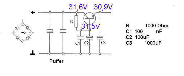

Meg méregettem, a cuccokat, amit képekkel is illusztrálok, és a következőkre jutottam. Az egyszerűbb táp amiben kevesebb alkatrész is van ellentétben az ajánlással, minnél nagyonn R értéknél ad le nagyobb feszültséget, így a nagyobb R értékkel méregettem.
Az eredeti tápból meg én is elhagytam már a 12Kohm ellenállást, mert én sem láttam értelmét, csak még régen megépítettem, aztán ment a süllyesztőbe és felejtésbe a dolog, de nem hagyott nyugodni, mert előkerült mostanság, és meg szeretném oldalni a dolgot.
Szóval a végeredmény kimenő feszültség terén forma-forma, talán tized voltos eltérések vannak.
De azt a dolgot még sem értem, hogy egy 100VA-es trafónak 1,4A terhelés mellett 26V sec. feszültségnél miért kell ennyit esnie a feszültségének. Ezt akárhogy számolom, nálam csak 36,4W. Az meg mégse 100
Szóval beszúrom a két táp rajzát a beírt mért értékekkel.
Ha valaki tud okosat mondani, miért esik le olyan alacsonyra a feszültségem akkor az nagyon szívesen elfogadom és meg köszönöm.
Még annyi, hogy a üresjáratban a több alkatrészes táp feszültsége 35,6V ami 1,13A terhelés mellett 30,8V-ra esett le, az egyszerűbb kevesebb alkatrészes táp üresjárati feszültsége 35V ami 0,93A terhelés mellett 30,8V-ra esett vissza. Azért 0,93A itt a terhelés, mert a végfok nyugalmi áramát nem állítottam át, mindent hagytam ugyanúgy, bár moast itt ezen a ponton elgondolkodtat a tény, hogy ha ugyan két különböző tápból szedem ki a delejt, amiknek ugyanakkorák a feszültségeik, akkor az egyikből miért jön ki ugyanolyan beállítások mellett kevesebb amper mint a másikból....hát ez is egy kérdés számomra és azoknak is akik tudnak erre válaszolni.

„Az egyszerűbb táp amiben kevesebb alkatrész is van ellentétben az ajánlással, minnél nagyonn R értéknél ad le nagyobb feszültséget, így a nagyobb R értékkel méregettem.”
Ha ez tényleg így van, akkor ott valami nagyon nagy gond van! Pl. gerjedés. Jobban megnézve a rajzodat, R=1000 ohm mellett, és 1 A körüli terhelésen teljesen képtelenség, hogy ilyen feszültségek alakuljanak ki. Szerintem az nem 1000, hanem inkább 10 ohm a valóságban!
„üresjáratban a több alkatrészes táp feszültsége 35,6V ami 1,13A terhelés mellett 30,8V-ra esett le”
Ja, hogy úgy esik?!? Jól félrevezettél!
„kb 5V-ot megeszik csak úgy.”
Nem eszik 5 V-ot, a rajzodon is látható, hogy csak 2,2 V-ot eszik! (Ez egy teljesen jó eredmény, nem is szabad lejjebb menni!) A többi a trafón, greatzen, és pufferkondi miatt "tűnik el"! Mi ezzel a gond? 3...3,5 V feszültségesés a nyers tápon teljesen normális! Úgy kell méretezni a trafót, hogy ezzel együtt is meglegyen a szükséges feszültség!
„De azt a dolgot még sem értem, hogy egy 100VA-es trafónak 1,4A terhelés mellett 26V sec. feszültségnél miért kell ennyit esnie a feszültségének.”
Azért, mert
1.: a trafóból az áram 100 Hz-es impulzusokban távozik (akkor, amikor a feszültség a csúcs környékén van), így rövid időkre nagyon nagy áramok folynak (kb. 4...5 A lehet nálad!), ami a trafó belső ellenállása miatt tisztességesen "behorpasztja" a szekunder feszültség csúcsát.
2.: A puffer kondi ugyan feltöltődik a behorpadt szinusz csúcsfeszültségére (mínusz a graetz nyitófeszültsége), de utána 8...9 ms-ig magára van hagyva, és elkezd csökkenni a feszültsége. Pl. ha 10000 µF a kondi, akkor 1 A terhelésnél 0,8...0,9 V-tal csökken a következő töltőimpulzus kezdetéig.
3.: a graetzen eső feszültség is egy picit több terhelve, mint terhelés nélkül.
„tápból szedem ki a delejt, amiknek ugyanakkorák a feszültségeik, akkor az egyikből miért jön ki ugyanolyan beállítások mellett kevesebb amper mint a másikból....hát ez is egy kérdés számomra és azoknak is akik tudnak erre válaszolni.”
Valóban ez egy fogós kérdés, de a magyarázat valószínűleg olyan dolgokban van, amikről nekünk nincs információnk! (Pl. rossz műszer, bemelegedett erősítő, gerjedés, stb...)
(#) p_istvan válasza hapro hozzászólására (») Szept 25, 2007 /
Szervusz!
A 100 VA ebben az esetben 60-70 W.
A trafó nem tehet arról, hogy a tranzisztorokon mennyi feszültség esik. A tranzisztor előtt még van 35V, ami nem rosz.
A tranzisztorokon kell valamilyen feszültségnek esnie, hogy egyáltalán tranzisztorként működhessenek.
Szerintem nem rossz 30 - 31V ebben az esetben.
A bázisáram eltérő a két kapcsolásnál (több okból is).
A kimeneti feszültség pedig a bázisellenáláson eső feszültség plussz a bázis emitter (az egyik esetben két bázis emitter vonodik ki) feszültségével kevesebb a bemenetnél.
A két kapcsolásban mért feszültség értékek nagysága egymáshoz képest tényleg érdekes.
Egyszerűsitve:
A trafót a vasveszteség (most elhanygoljuk) és a tekercsek ohmos belső ellenálásán átfolyó áram értékének négyzete melegíti: Pveszteség= U*I = R*I*I
A névleges teljesítményt a trafó egyenirányítás nélkül ohmos terhelésen tudja leadni.
Az egyenirányító után kötött kondi csak a váltófeszültség csúcsértékénél tölt igen nagy csúcsárammal, ebből következik hogy az áram effektív (a veszteségi teljesítmény áramtól való négyzetes függése miatt) értéke nagyobb lesz az átlagáramnál (minnél kisebb a folyási szög annál nagyobb a különbség) a trafó melegedése pedig az effektív értékkel arányos.
Tehát egyenirányítás és pufferkondi után nem lehet kivenni a trafóból a névleges teljesítményt.
A kondenzátortol is függ, de általában 1,5 - 1,6 szoros szorzót szoktak használni kétutas egyenirányítás esetében a trafó névleges teljesítményének kalkuláciojához.
Lehet hogy egy kissé pontatlan voltam, nem mostanában tanultam ezekről a dolgokról, de a lényeg benne van.

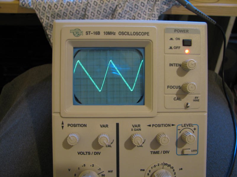

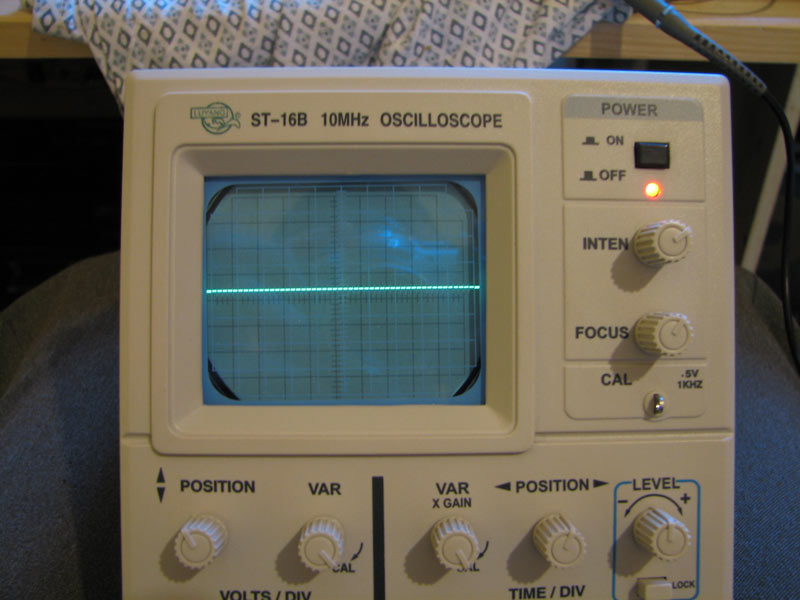

Viszont egy érdekesség ismét előjött, ami kérdésként meg is fogalmazódott, mégpedig, egy tök síma egyszerű tápegység (graetz+10.000µF kondi) A tápot szkóppal nézve tökéletesen lineáris, szép kisímított, ahogy ráteszem a végfokot, a feszültség képe megváltozik egy fűrészfog lesz belőle. Gondolom ez valamigerjedés lehet, ami búgás formájában nyilvánulhat meg a végfok kimenetén. Persze javítsatok ki ha nem így van.
Szóval a kérdésem, hogy ez miért lehet?
Ja meg ha egy bármilyen stabilizált tápot akasztok a végfokra, akkor marad a jel szép síma egyenes.
Valamit a végfok nyákon nagyon elszúrhattam?

Ez az, amiről írtam! A pufferkondi másodpercenként 100-szor feltöltődik, aztán elkezd kisülni, újra töltődik, és így tovább... Minden egyszerű pufferkondis táp így működik! Viszont ha nem terheled, akkor nem sül ki a kondi, ezért sima a feszültség.
Ha ez az erősítő kimenetén is hallhatóan megjelenik, akkor kell betenni a plusz szűrőket. Szóval, hallatszik a hangszórón?

Akkor azt hiszem már értem ezt a puffer kondis dolgot, legalábbis azt a részét amit magyaráztál.
Kérdésed az volt, hogy hallhatóan is megjelenik-e a végfok kimenetén. Igen. CRC tápot készítettem, 10.000µF 1,5ohm 10.000uF, halkabb volt a búgás, de nem szünt meg, viszont jelentős volt a feszültség esés. Próbáltam 0,47ohm-mal, de azzal sokkal kisebb volt a táp szűrése búgás ügyben, mint nagyobb testvérével. azért pont ezek az értékek mert épp ezeket találtam itthon. Egyébként ha már itt tartunk, hogy kell kiszámolni, hogy egy CRC szűrőbe mekkora ellenállás kell? Vagy csak berakok akármekkorát amitől már nem búg azt jóvan..? Egy szimpla tápba mindkét ágba teszek ellenállást? mert a szimmetrikusnál ott világos, hogy igen, csak a test ágra nem.

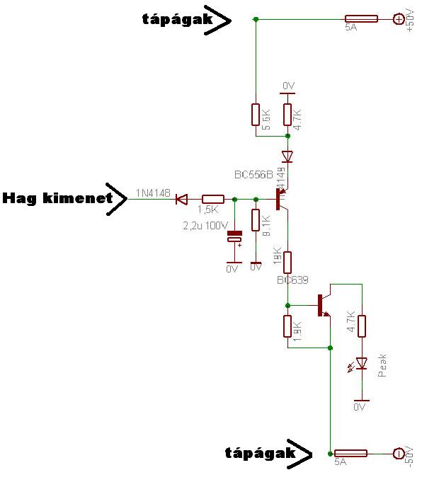

Sziasztok volna egy gondom valakinek nincs 400W-os erösitőhöz clip indikátor rajza várom válaszaitokat üdv:SACA
(#) djloui válasza saca200 hozzászólására (») Szept 26, 2007 /
Szerintem probáld meg ezt talán még müködik is. Gondolom a te tápod nagyobb mint +-55V talán egy poti beigtatásával be tudod majd állitani hol kezdjen villogni a led.
(#) hapro válasza saca200 hozzászólására (») Szept 26, 2007 /
nézd meg ezt.
nem építettem meg, szóval nem tudom jó-e, de ránézésre igen.

Sziasztok, volna egy kérdésem a clip-ekkel kapcsolatban, azt nem tiszta nekem, hogy ha a kapcsin nincs poti amivel azt a határt lehet állitani ahol még nem torzit a végfok, akkor honnan tudja a kapcsi hogy mikor kell villognia a lednek?? ezt jó lenne ha valaki elmagyarázná nekem.
Köszi!: Doncso
(#) Dzsoni hozzászólása Szept 26, 2007 /
Az aramkor azt figyeli, hogy a kimeneti feszultsegszint mikor eri el a tapagakat, ezert nem kell hogy barmi is beallithato legyen.
Egeybkent pont ez a profi clip-jelzo, nem az ami a kimeneti feszultsegszintet figyeli csak es egy adott erteknel egy LED-et villogtat. A lenyeg az, hogy a kimeneti szint es a tapagak kulonbseget figyelje.
