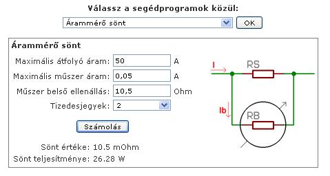

(#) erbe válasza steve25 hozzászólására (») Júl 29, 2012 /
Árammérő sönt
Ha itt kiszámoltad, akkor már készen is megveheted.
A másikhoz áramváltó kell, anélkül általában 5A-ig mér.

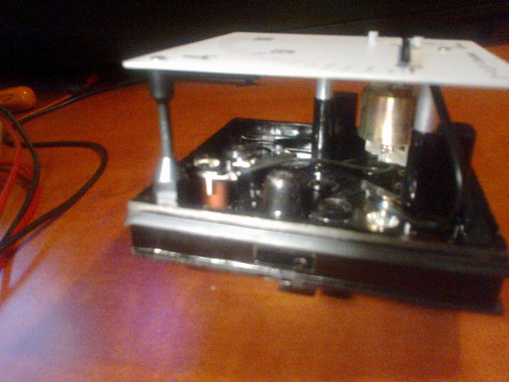

(#) steve25 hozzászólása Júl 29, 2012 /
Találtam a doboz oldalán egy számokat jelent valamit?
(#) steve25 válasza pucuka hozzászólására (») Júl 29, 2012 /
na szétszedtem megint a kis tekercs ellenálása. úgyhogy a multimeter a 200 Ohm os állásban van 10,6 létezik?
(#) pucuka válasza steve25 hozzászólására (») Júl 29, 2012 /
Kicsit kevésnek tűnik. Bizosan sorban volt a műszerrel? így inkább söntnek nézem, ha 10,6 ohm az értéke.
(#) steve25 válasza erbe hozzászólására (») Júl 29, 2012 /
Sönt értéke:11 Ohm
Sönt teljesítménye:26.5 KW
létezik ilyen érték?
hol lehet venni?
Pedig az valami kis tekercs szerü, sorban volt a multiméterrel a 200 Ohm os állásban, lefényképeztem bár elég rossz a kép minősége....
Akkor lehet, hogy az csak egy kiegészítő ellenállás, nem tudom, de akkor az csak kiegészíti a mérőmű érzékenységét egy kerek értékre, hogy használható legyen hozzá egy szabványos áttételű feszültség váltó. Mindenesetre mielőtt rákötöd a hálózati feszültségre, köss rá egy kisebb feszültséget egyen is lehet, hogy azt mennyinek méri.

(#) elektroton válasza steve25 hozzászólására (») Júl 30, 2012 /
A fényképen a legalsó sorban látható a villamos paramétere. Ez azt jelenti, hogy ez egy közönséges 60mV-os feszültségmérő mű. A skála viszont A-ben van megrajzolva. Ugyanis egyenáram esetén nem áramváltót hanem shönt ellenállást használunk áramáttételként. Ezzel a módszerrel a shönt ellenálláson lévő feszültség esést indikáljuk a műszerrel. Olyan shönt ellenállást kel választani melyen 100ADC hatására 60mV feszültségesés keletkezik. Ohm törvénye szerint ezt egyszerűen kiszámítható. Bele kell még számolni a párhuzamosan lévő mérőmű belső ellenállását is. Részletes adatlapot itt találsz:96DA müszer

(#) erbe válasza steve25 hozzászólására (») Júl 30, 2012 /
Valamit elírtál vagy kifelejtettél. 11 Ohm-on 400 V-on is legfeljebb "14545,45" W-ot tudsz áthajtani. Te pedig nem a söntellenálláson maximális feszültségen (nem tudom, mekkora értékkel számoltál) átfolyó áramot akarod mérni, hanem a fogyasztón átfolyót, ahol az ábrázolt megoldásokkal az áramkörben a feszültségesés nem lehet több 4-5 V-nál. Már ezzel is sokat írtam.
Nem létezik ilyen érték, mert ekkora teljesítményű legfeljebb edzőkemence lehetne, de azt nem ~600, hanem 400V-ra készítik.
(#) erbe válasza erbe hozzászólására (») Júl 30, 2012 /
Nem tudom, mit akarsz mérni, mert ~49,0824A 540 V-on elég fura érték.
Elvégeztem egy gyors számítást az általad korábban megadott adatok szerint.
Műszer árama max. kitérésen 50 mA
Műszer ellenállása 10,5 Ohm (biztos van pontatlanság a mérésben, ilyen kis értékeket csak erre készült műszerrel lehet mérni)
Legalábbis gondolom, hogy a két érték erről a műszerről származik.
Eredmény a képen:
Ez is ad 26,28 W-os söntöt, de ez már elviselhető érték. Nem éppen szabványos, mert ~500 mV a feszültségesése, de a 10 mOhm 25 W-os talán fellelhető valahol.

(#) steve25 válasza erbe hozzászólására (») Júl 31, 2012 /
Nem jól számoltam ki elnézést.
Hol lehet ilyen söntöt kapni?
(#) steve25 válasza steve25 hozzászólására (») Júl 31, 2012 /
Tehát ha beszerzek egy ilyen söntöt akkor már tudom használni? AC áram erőség mérésre? vagy még kell hozzá valami?
