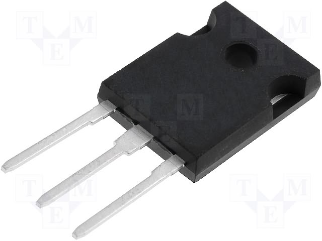

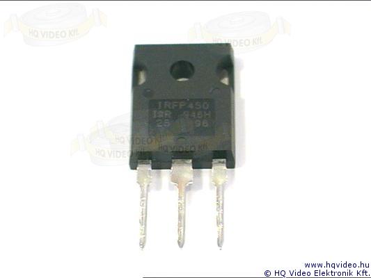

Látom naon benn vagytok,ebben a hamis nem hamis dologban,szeretnék kérdezni valamit!Szerintetek melyik az eredeti,vagy mind eredeti csak más gyártó???Ezek IRFP450 mosfet-ek.

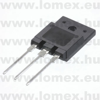

(#) lobbooo hozzászólása Okt 13, 2007 /
Itt a másik kettö!!!

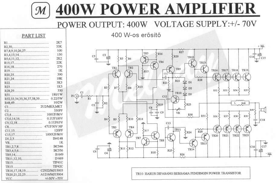

(#) soos csaba hozzászólása Okt 14, 2007 /
mit szoltok ehez az erositohoz ezt erdemes lenne oszerakni? koszi!

ez nem rosz erosito olvastam rola egy hobyelektronikaban ,de ez egy egyszerub valtozata egy 200w-os erositonek ,es szerintem enek is van halhato torzitasa,de ha jol kivalogatod a tranyokat,a betajukat jol parositod,es jo tapegyseget csinalsz neki(legalab egy400w-os trafoval,es jol megszurod)akor talan jo hangminoseget fog nyujtani :yes: Csako!

nem tudnatok nekem segiteni ebben az erositoben hogy lehet e megtuningilni ha megduplazom a vegtranyokat,es megnovelem a feszultseget+-90vra es meg kicserelem az elofokban levo ket 100ohmos ellenalast nagyob ertekure,elernek vajon nagyobb teljesitmenyt?Nekem megvan ez a raj egyszerub valtozatban is es nagyon megvoltam vele elegedve kb150wot nyomot le+-40vrol>ha tudsz irj. .Ha irsz irjal erre a cimre-soos83@freemil.hu-ra jo volna ha valaki irna mar erol az erositorol valamit!

Huhh szép kapcsolás az biztos de ezt minek tuningolni?
Szerintem 300W fölé már nemigazán érdemes menni főleg házilag .Egy 300W-os erősítőnek is kell +/-65V feszültség ami ugye már 130V az is elég veszélyes de fölmenni házilag 80-90 voltra egy végfokkal szerintem kész öngyilkosság. Amugy azt nem értem hogy például 2x300W vagy 4x300W mire nem elég hogy még följebb kellene menni?
Mit akarsz vele eggyáltalán hajtani hogy akkora erősítő kell.
Ha pedig akkora kell azt már nem érdemes építeni inkább venni kell .
Inkább több kisseb erősítő mint egy hatalmas nagy mert a hatalmas nagy hatalmasat is tud durranni ha repül és költségbe is ott lessz.

(#) Pafi válasza djloui hozzászólására (») Okt 15, 2007 /
C15-C16-hoz (meg R49-hez) menő föld sávok iszonyú hosszúak és keskenyek, ez gerjedést okozhat. (Megnéztem jobban, nem csak gerjedést, de jelentős torzítást is okoz, mert a visszacsatolás osztójában is fölhasználtad a hencidától boncidáig kanyargó vezeték végét.) Javaslom, hogy a túloldalon hagyd meg a teljes rézfóliát, és azt használd GND-ként! Egy erősítőben a legfontosabb pont a GND, iszonyúan kell rá vigyázni, pláne a kisjelű részek GND-jére!
R49, C18-at véletlenül párhuzamosan kötötted soros helyett.
Most hirtelen ennyi.

(#) Dzsoni hozzászólása Okt 15, 2007 /
djloui,
nyilvan segito szandekkal tedded fel a nyakrajzot, ezert nem szeretnelek megbantani...
de ez a nyakrajz egyszeruen borzalmas, nem tudom ki tervezte de semmit nem ert a temahoz az biztos.
senkinek sem ajanlom a megepitest ezzel a nyakkal.
foleg, hogy a nyak nyilvanvaloan teszteletlen... r49 szenne egne rovid ido alatt... sot, a gerjedesektol az egesz vegfok szenne egne.
nem kene kiprobalatlan es alapvetoen sz*rul megtervezett dolgott feltenni, meg akkor sem ha a joszandek vezerel. gondolj bele valaki utanepiti, es aztan sziv a cuccal... jo ez nekunk?!
ja + meg annyi hogy 2sc5200/2sa1943 tranyobol tobb kell ekkora tapfeszhez es terheloimpedanciahoz ha hangositasra is szeretned hasznalni (SOA).
azt mar meg sem kerdezem mit keres egy 100V-os letoresi feszultsegu meghajto egy +/-70V-rol uzemelo vegfokban...
(#) Dióda válasza Dzsoni hozzászólására (») Okt 15, 2007 /
Ne harapj!

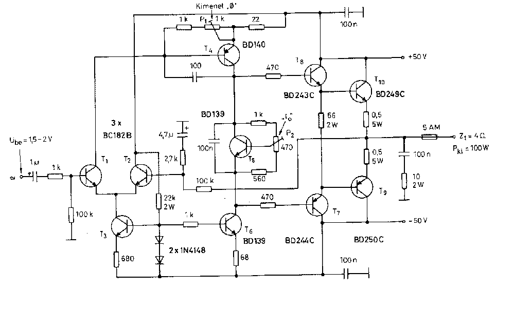

Amugy vicces tuningerősítőrajz mert ez így max +/-50-ről elmenne de ott is gázos egy áramkör lenne.Ugyanolyan zagyvaság mint a 200W-os quad.
Akkor már inkább az urbán féle 300W-ost építsétek meg az legalább működik és még stabilnak is mondható talán, csak marha drága de ezt el kell fogadni.
