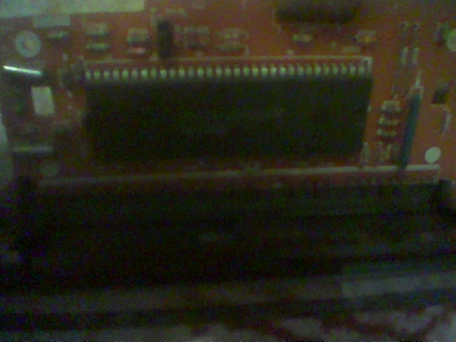

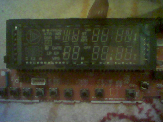

Nekem van egy régi Sanyo videom abban van egy kijelzö de szerintem nem lcd szerintetek jó ez ilyen célra(már régóta akarok ilyet)
ja és van alatta egy ic melyen ez áll:922105 M50957-125SP

(#) Villám válasza bandita31 hozzászólására (») Dec 29, 2007 /
Ez sztem vfd kijelző
