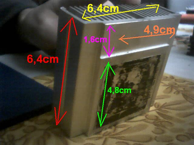

(#) PCB válasza Erick hozzászólására (») Dec 28, 2007 /
Szia !
P1 maximumon P3 minimumon.
12V / 20W izzó
24V / 50W izzó
Minnél közelebb legyen a 2A -hez az izzók áramfelvétele a max feszültségkor.
Beállításkor műszer az izzóval sorba kontrolnak !

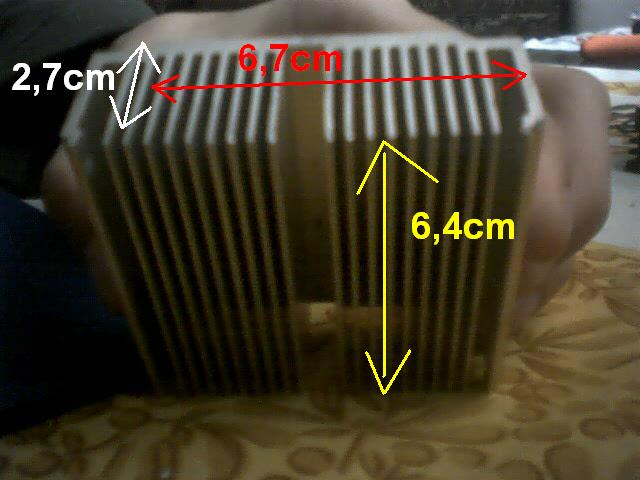

Szia !
Már megbeszéltük, hogy azok a hűtőbordák nem tudnak 4A-t iszolgálni.
Van nagyobb ?

(#) jdani hozzászólása Dec 30, 2007 /
ilyen hűtőborda sem elég a labortápra?
(#) PCB válasza Alkotó hozzászólására (») Dec 30, 2007 /
Szia !
Semmivel sem, sőt sokkal jobban nyúzhatók a régi, elavultnak mondott tápok.
