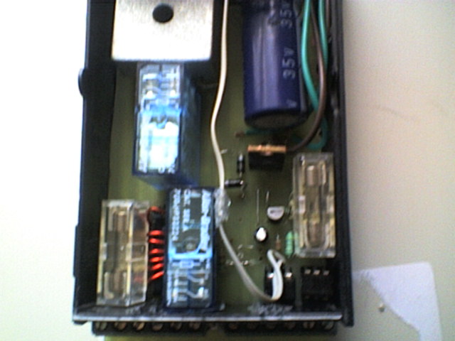

csináltam 1 képet a vezérlésről.
Ma is teszteltem, de az istennek nem akrta produkálni.
Van benne 3 relé, az 1. az kinyitáskor és becsukáskor is kapcsol, a 2. az csak becsukáskor, a 3. az nem lényeg, az a világítást kapcsolja.
Tehát kinyit... letellik a nyitásidő... kikapcsol az 1. relé.... letelik a várakozási idő..... először a 2. relékapcsol.. utánna kapcsol (pár tized másodperc) az 1. relé.... és akkor mindkét relé elengedi, az egész művelet megszakad.
Tehát a kapu az tárva nyitva marad, mert a vezérlés azt hiszi, hogy be van csukva, távirányítóra reagál, tehát nem fagy le teljesen, csak először ki akar nyílni (holott már nyitva van, és a következő gombnyomásra csukódik be.
Ezt a nap-hold eggyüttállást komolyan kérdezted?
üdv

(#) zsoltee0001 válasza kobold hozzászólására (») Máj 1, 2008 /
MIndegyik kapunyitó tudja az időre visszacsukást, általába 1-2 percre szokták állítattni.
Először arra gondoltam, mivel a táp eléggé virsli, hogy mikor 3 relé is megy egyszerre, visszacsukáskor, nem-e esetleg az terheli le, az áramkört
próbáltam már cserélgetni a kondenzátorokat, az 5V-ét, és a 24V-ét is, de nem hozott eredményt, sajna baromi ritkán csinálja, bár volt, hogy zsinórba 2 szer is csinálta egymás után.
Kapcsolási rajz az nincs, ha jól látom optocsatolókkal irányít mindent, a bemeneten is optocsatolók vannak, tehát onnan nem tud összeszedni semmi zavaró jelet.
üdv
(#) kobold válasza zsoltee0001 hozzászólására (») Máj 1, 2008 /
Az automatikus visszacsukás rendben van, de a nyitott és/vagy zárt helyzetet érzékeli-e jeladó, van-e a kapuszárnyon infra stb.
Eszerint az 1. relé volna a teljesítményvonalhoz, a 2. pedig az irányváltó? Logikus lenne, mert először átváltja az irányt, aztán kezdene zárni. A kérdés az, hogy a főrelé köre miért szakad meg. Esetleg figyeli a motor terhelését (ha kizárjuk a bemeneteket), és amiatt kapcsol le.
van rajta végállás érzékelő, de ezt a vezérlést általába szárnyaskapuhoz szokták rendelni, ezért azt a bemenetet rövidre zárjuk.
a Motor addig kapja az áramot amíg le nem tellik az előrre beállított idő
memóriából tudja, hogy nyitva van vagy csukva van.
Az infrának sincs köze hozzá, az is rövidre van zárva.
Nem figyeli a motor terhelését.
Mondjuk én egy kicsit leegyszerűsítettem a működést, a főáramkörbe van egy triac is, az akkor kapcsol, mikor már a relék zártak (így nem szikrázik) + ennek a segítségével lehet beállítani, a motor sebességét, tehát a vezérlés a triaccal egy optotriacon keresztül kommunikál, azt az áramkört meg már átnéztem, ott nem lehet semmi gond, egy elég jól bevállt áramkör, más, komolyabb vezérlésekben is ugyanazokat az áramköri elemeket használják.
„memóriából tudja, hogy nyitva van vagy csukva van”
Hát ezek szerint nem tudja...
Ha ki tudnád olvasni a procit, és előtted lenne a kapcsolási rajz is, lehetne szórakozni vele, de így szerintem nem fog menni. Lehet, hogy nyitás után egyszerűen elszámol valamit, a nyitvatartás ideje alatt telik a zárási idő is (vagy rövidül, pl. rossz érték kerül egy regiszterbe), és mire tényleg zárni kezd, abba is hagyja.

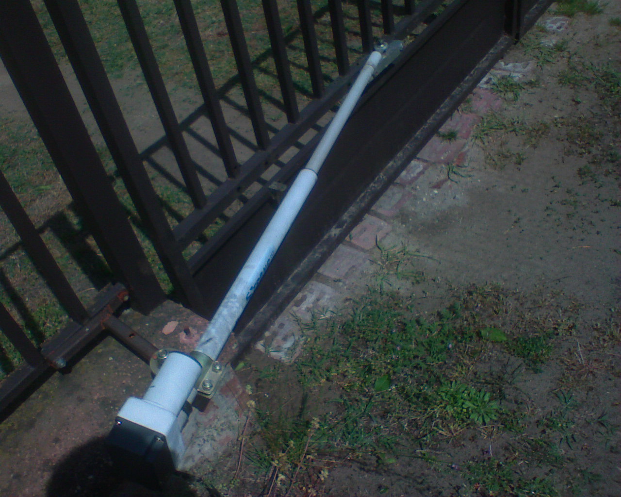

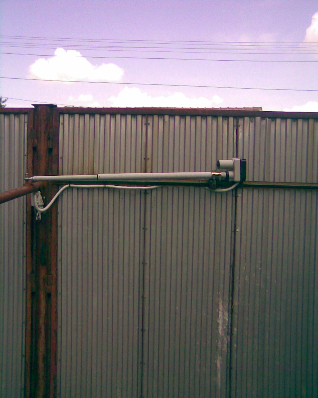

Üdv én ijen egyszerű gsm-es kapunyitókat építek már vagy 4-éve.Hibátlanul működnek,eggy gyenge pontjuk van:a kapu nyitó motornak "strong"tipusú parabola forgató motort használunk,de a beépített végállás kapcsolókkal nem igazán lehet miliméter pontossan az ajtót megállítani,ezért mindig túl kell csukatni"ráfeszíteni"a mechanikai ütközőnek.
(#) ENERGIA1 hozzászólása Máj 2, 2008 /
És a többi kép,nem ment egyszerre.

(#) ENERGIA1 válasza kaqkk hozzászólására (») Máj 2, 2008 /
Van ijen rossz motorom,leégetta motorja a többi jó,amúgy itt 3db motort kapsz 10 000-ért,/beszállítótol/
De ha kell a fogaskerék belőlle, elküldöm .
A kapura szerelve meg így néz ki.

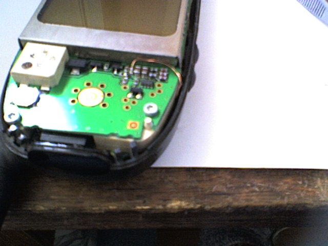

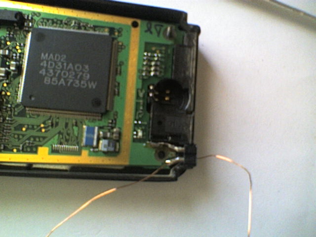

Most olvastam végig a topicot,EZT soha nem fogom megérteni miért kell valamit túl bonyolítani.
pl:Csak pic-el lehet hívást szűrni?????????
Azért van abba a szegény telefonban a pic meg a szoftver hogy tudjuk alkalmazni,minek ráakasztani még eggy pic-et.
Amejik telefon tudja már a csoport hívást használtban már 500ft,tehát akit belerakunk a csoportba és hozzá rendelünk a csoporthoz hívás jelző hangot/1 sípolást/!!!!!!!!!annak működik a kapu,vagy szivattyú,vagy amit vezérelni akarunk.
Tehát 1 sípolás 1 impulzus/aztán hiába csörög nem reagál rá.A többi hivásnál nincs hang hozzá rendelve.
A telefonnál a hang beállításoknál le kell venni a(z):üzenet jelző hangokat,a cella üzenet jelző hangokat,a figyelmeztető hangokat.
a telefonró a kimenő jelet a headset-csatlakozón le lehet venni/lásd kép/és már mehet is aCNY17-2 re mivel annak a csatolása már 60%-on is elég.
Ja és igy a vezérlés nem kerül pénzbe mert a telefon nem veszi fel a vonalat/CSAK a saját pic-je dönti el kinek jelez 1 hívást(impulzust)vagy nem.
? De lehet pic el is?
