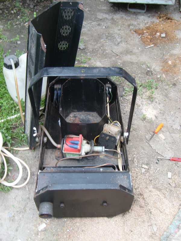

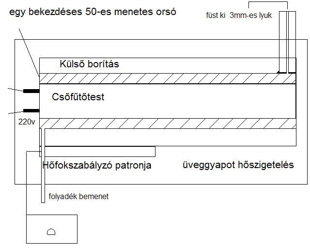

Nagyon nagy vonalakban rajzoltam nem vagyok tervező de talán érthető lesz . sajnos már nem tudom lehet e kapni ilyen fűtőbetétet. A hőfokszabályzót a legtöbb vill.szerelő boltban lehet kapni. A szivattyút pedig ilyen kompakt kávéfőzőből termeltem ki. Az saeco volt. Először ablakmosó szivattyúval próbálkoztam, de az felrobbant mert a kazánból a hirtelen füstképződés miatt visszafelé is jött nyomás. A mostani rezgő szivattyú és nem forgó.

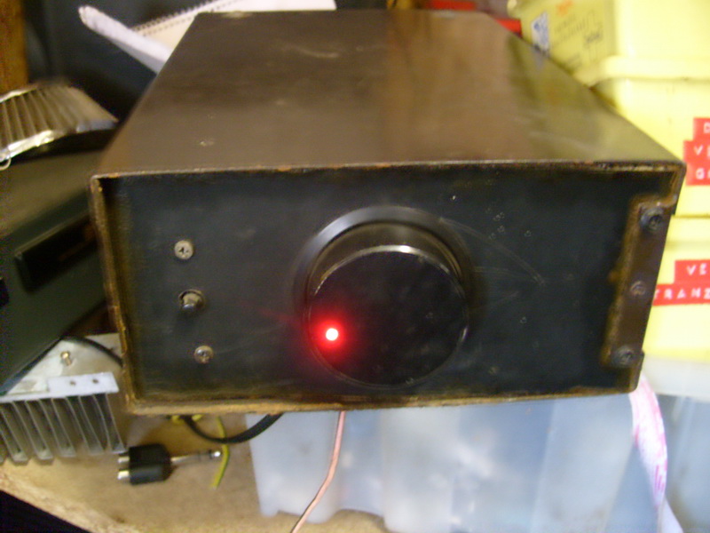

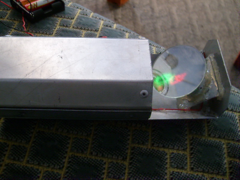

a ledes lámpáról ne igazán tudok mit feltenni mert az elektronika elpusztult benne egyébként a led egy sima 100ft-osban kapható öngyújtóból van, de a lomexben is kapható. A tükör forgató motorját pedig egy 10db-os sony autós cd-tárból termeltem ki. A motor 3V-ról üzemel a led pedig 4,5 voltot kap, a hangpanel meg 5v-ról az egész 4db 1.2V-os tölthető akkuról megy. Nem túl szép de működött. Itt egy kép a motorról és a 8-as saruból készült tükörtartóról.

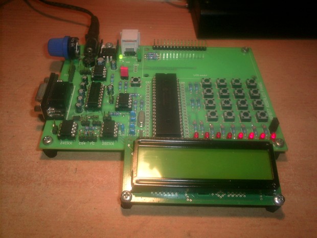

Elkészült az AVR jtag programozóm. :yes: Forrasztás nem a legszebb, de működik. iagz, a 0805 ös, meg 2 db 0204-es alkatrészt amúgy sem kézzel kellene beforrasztani...
Szerk: jah, még vár egy denaszeszes lemosásra, mert a gyanta uralkodik mindenütt.
(#) zenetom válasza Holubek hozzászólására (») Máj 25, 2008 /
hát a füstgép kicsit nagyon vázlatos de a lényeget értem, a LEDes "pásztázót" megcsinálom én is, egy H-hidat összekötök egy astabil villogóval (jobbra balra forog a motor automatice), rá tükör ami egy szintén astabil villogó fényét irányítja ez a lézershow gyengébb változata (amugy csinálni akartam lézershowt csak kinyirtam a lézert )
(#) Holubek válasza zenetom hozzászólására (») Máj 25, 2008 /
Annyi a különbség, hogy a "pásztázó" hangvezérlővel volt csak eleve s..r volt az egész rajz. Teszek fel a yv.hu-ra videókat holubek néven. majd nézzétek meg ha akarjátok.

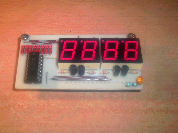

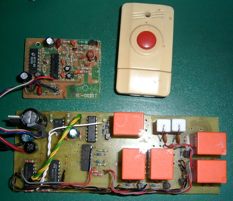

Kapunyitó elektronika, 1-2 nap és a mechanikát is összerakom, ez már müködik.. (még koszos, le fogom pucolni..)
(#) kaqkk válasza szabi83 hozzászólására (») Máj 25, 2008 /
És hogyan működik? Időre ? végállásra ?
infrát fogad? visszanyit?
(#) szabi83 válasza kaqkk hozzászólására (») Máj 25, 2008 /

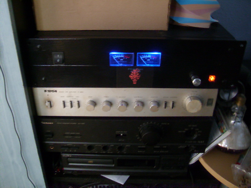

(#) banyaiakos válasza Holubek hozzászólására (») Máj 26, 2008 /
hello Holubek!
nagyon szép munkák!
Ezen a képen honnan szereztél ilyen kivezérlésjelzőt az erősítődhöz? eszméletlenjól néz ki :eek2:
köszi

Jol nez ki
(#) Spagoca válasza banyaiakos hozzászólására (») Máj 26, 2008 /
Egy CT-506-os magnódeck dobozába építette az erőlködőt. Jól néz ki, bár a deck miatt fáj a szivem.
Nekem még hibátlanul üzemel(ne) (ha használnám).

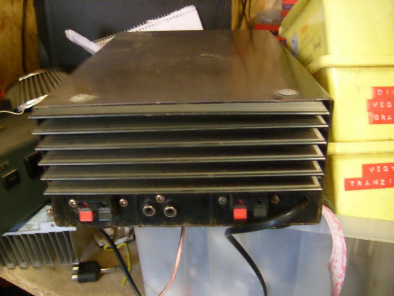

Vegre pontott tettem az egyik epulo erositom tortenetenek a vegere. Ez a KD mester féle B5-os erosito klonja csokkentett teljesitmennyel. Kiserleti peldanynak keszult, sokaig deszkamodell volt, de ugy dontottem, hogy nem olyan rossz ez az erosito annak ellenere, hogy nem az ajanlott vegtranyokkal epitettem meg, igy bedobozoltam az egeszet. Egy volt Sony erosito hazat kapta meg. A regi erositobol megtartottam egy kis elektronikat ami a bekapcsolast vezerelte, a gyari Alps(!) hangeroszabalyzo potit es a hutoborda is maradt, minden mas "uj" benne.
(#) Müszi válasza lamalas hozzászólására (») Máj 26, 2008 /
Szépre sikeredett
(#) Slope válasza lamalas hozzászólására (») Máj 26, 2008 /
Nagyon jól néz ki!
A helyedben még megoldanám annak a frankó motoros potinak a működtetését, mondjuk egy RC5 távkapcsolóval.
(#) vicsys válasza Spagoca hozzászólására (») Máj 26, 2008 /
Bizony, bizony... Jó is az a doboz... Érdekes a dolog, mert kb. 1 éve kész van az erölködőm.
(#) Holubek válasza banyaiakos hozzászólására (») Máj 26, 2008 /
Hali! Valóban egy ct-506-ból vannak a deprez műszerek amit nem sajnálok mert sok baja volt és csak a helyet foglalta. A doboz egy videoton RT 6303 S doboza volt csak új előlapot kapott a műszerek tetején meg műgyantába öntött nagyfényerejű ledek vannak.

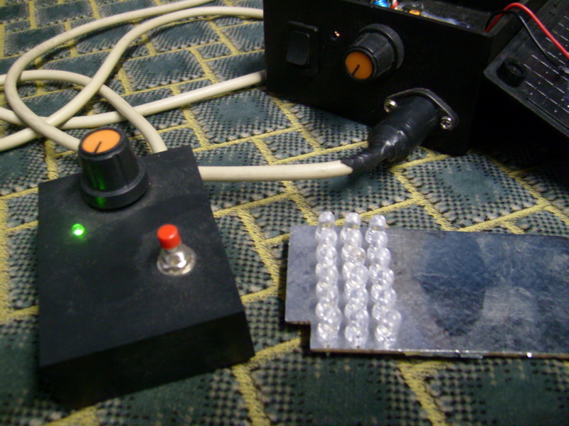

Ez pedig egy ledes stroboszkóp lesz amint lesz pénzem a nagyondrága ledekre még 32 db kell ami nem kevés pénz 180Ft-jával ezzel a 18db-bal is jó fénye van. Ha elkészül teszek fel videót.

Mi az, amin a LED-ek vannak ?

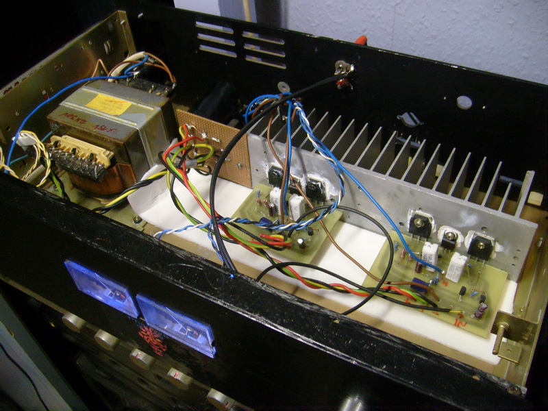

(#) Holubek válasza Holubek hozzászólására (») Máj 26, 2008 /

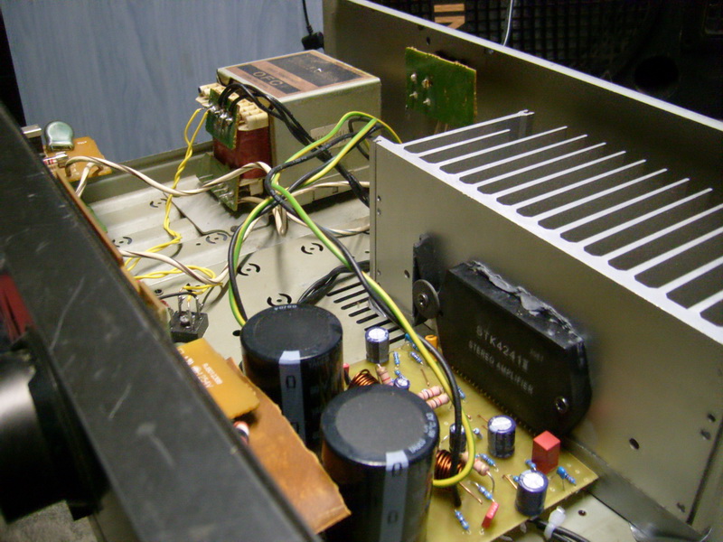

Néhány kép belülről a végfokokról. Sokaknak ez már nem fog annyira tetszeni de mielőtt mondaná is valaki FÖLDHUROK NINCS ÉS NEM ZAJOSAK!!!

Előre lyukasztott panel (pöttyös) rajta műanyag alapú tükörfólia a nagyobb és szórtabb fény érdekében. (A fóliát légtechnikáknál használják a hőszigetelések összeragasztására)

Nem tudod hogy mi a pontos neve a fóliának?
ill. ez olyan állagú mint az alufólia?
(#) Holubek válasza sprofan hozzászólására (») Máj 26, 2008 /
Sajna a nevét nem tudom de egy festékboltban biztos találsz (kb 6 cm széles) vagy egy autós boltban szélvédő fóliaként.

alu szalag a neve.
(#) fureszk válasza Sergei hozzászólására (») Máj 27, 2008 /
Nekem is van olyan lemezem, de nem nevezném alunak. A műanyag alapú tükörfólia jobban illik rá.
