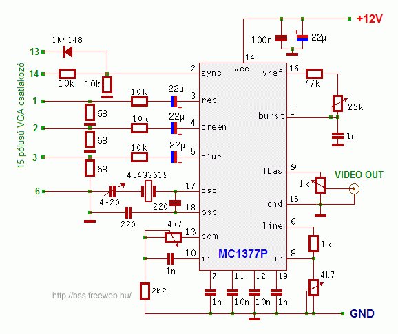

(#) Gyimate hozzászólása Szept 16, 2008 /
Lenne egy olyan kérdésem, hogy a mellékletben szereplő kapcsolást használhatnám-e arra, hogy a grafikus kártyámon lévő RGB kimenetet átalakÍtsam vele compozit jellé. Ez a kapcsolás eredetileg VGA-ról alakÍtana át compozitra, de sokan azt Írták, hogy Így nem működne, ezért gondoltam az RGB kimenetre.
Ha bárki tud segÍteni, akkor Írjon, esetleg, ha nem jó a kapcsolás akkor legyen szÍves és küldjön egy másikat.
A segÍtséget előre is köszönöm!
(#) _ampervadasz_ válasza Gyimate hozzászólására (») Szept 16, 2008 /
Az a helyzet, hogy ez nem fog összejönni, mert ez a kapcsolás erre a célra nem jó! Kapásból a sorfrekvencia 32Khz körül van, de ezt pontosan nem tudom, a lényeg a az, hogy TV hez kompozit jelként való továbbításra alkalmatlan! illetve ami neten kering 100,1% hogy működésképtelen! A "szabvány rendszerű" (PAL) Tv-k nél a sorfekvencia pontosan 15 625Hz, váltott sor(kettő félképből épül fel egy kép) 50Hz függőleges fép megjelenítési sebességgel.
Jelenleg egy olyan kapcsolás nem létezik ami, gazdaságosan, ill. otthoni körülmények között meg lehessen valósítani. Olcsóbban kijössz egy olyan videó kártyával ami Composit/S-video/komponens kimenettel is rendelkezik.
a VGA ból jön ki az RGB jel (máshonnét nem, kivéve a DVI csatit), többek között függőleges(V-sysnc) és visszintes szinkronjel(H-sync), DDC (Display Data Control), a földelés, közös negatív pont (GND), és még sok egyéb más, ami most hirtelen nem jut az eszembe... Nem arra a kör alakú lukra gondosz, amibe be lehet dugni egy kábelt, és kék,vörös,zöld színezésű MiniBNC csatlakozója van?
