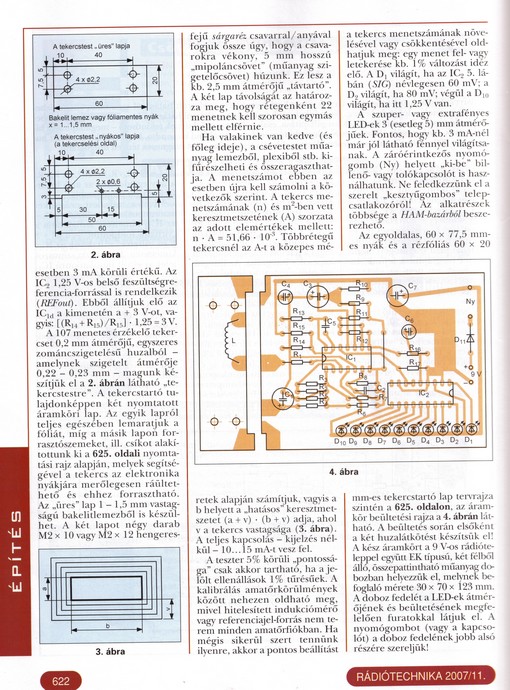

Azért nyitottam új témát mert nem találtam hasonló topikot és úgy gondolom mindenkit érdekel hogy mennyire van veszélyben az elektromágneses mező sugárzása miatt. Ez a készülék (bár sokan tudják de azért leírom) lehetővé teszi az elektromágneses mező sugárzásszintjének mérését. A sugárzás jöhet mindenféle készülékből, például monitor, TV, rádió, mobil, radar vagy hálózati kábelek is okozhatják. Bár egyelőre nem életveszélyes, de hosszú távon kárt tehet. A lényeg hogy sehol nem találtam kapcsolási rajzot a mérőeszközről, meg aztán annak is több típusa létezik, már csak kiváncsiságból is jó volna egy ilyet építeni hogy tudjuk hol mekkora a sugárzás. Ha valaki talál rajzot, jelezze.

Hello. Be scanneltem neked a kapcsit Led-sorral jelzi ki a mérési eredményt. Ami lemaradt
a képről az az hogy +9 volt a táp a D11 es dióda a kapcsoló után 1n4148. Ha kell a NYÁk rajz akkor szólj azt is scannelem
Ez gyors volt. Ha nyákrajzod van, az megkönnyítené a dolgom köszi.
Esetleg 1-2 tipp vagy tapasztalat a működéséről?
Ez jól néz ki és egyszerű. Látom hang formájában jelzi a mágneses mezőt. Ha nagyobb a szint akkor jobban vinnyog ?

Sajnos még nem tudtam kipróbálni, de a leirását is csatolom.
Üdv mindenkinek. Sikerült nagy felbontásban is bescannelni, de a mérete miatt nem tudom feltölteni, ezért belinkelem. Remélem elég nagy a felbontás!!!!
kapcsolási rajz
Így van, ez egy egyszerű sugárzásmérő, a hang alapján tudod megítélni a sugárzás mértékét, persze tehetsz rá egy ledsort is , igy máris ledsoros műszered van, de akaszthatsz rá egy mutatós műszert is, amelyik jobban tetszik.

Az az 1mH induktivitású tekercs légmagos vagy vasmagos? mert nincs semmi leírás róla. (LM3915-öt nem találtam a másikhoz, a rendelés pedig 1 hónapon belül érkezik ha érkezik úgyhogy egyelőre ezt próbálom ki) üdv Darka
A tekercs légmagos, Ja nem tudom honnan akarsz rendelni, de szerintem innen rendelj, másnapra mindent házhoz visznek, az árak is elfogadhatók.

Megépítettem a hangszórós változatát, és jól működik, csináltam neki egy kis erősítőt tda2003-ból, ráraktam egy analóg kijelzőt meg egy LEDet is amik elektromágnesességre gerjednek, hogy komolyabbnak nézzen ki. A tekercset egy műanyag cső végére szereltem antenna formában, két 9 voltos elem hajtja (egyik az érzékelőt, másik az erősítőt). A működését tekintve... az elektromágnesesség szintjéhez kell viszonyítani, a cinezőpisztolyt kb 60-70cm-ről érzékeli, kisebb trafókat már csak úgy 20-30cm-ről. Érdekes hogy a telefontöltőre egésszen más hangot ad ki és elég erőset, a telefont, csengése közben viszont szó szerint kihangosítja A másikat, a LEDsorosat is megépítem majd, az remélem érzékenyebb lesz ennél. üdv. Darka
Berajzoltam Sprint Layout 5.0-ba a nyáktervet!
NEM kipróbált, tehát aki megépíti hasonlítsa össze az eredetivel! Ime:
