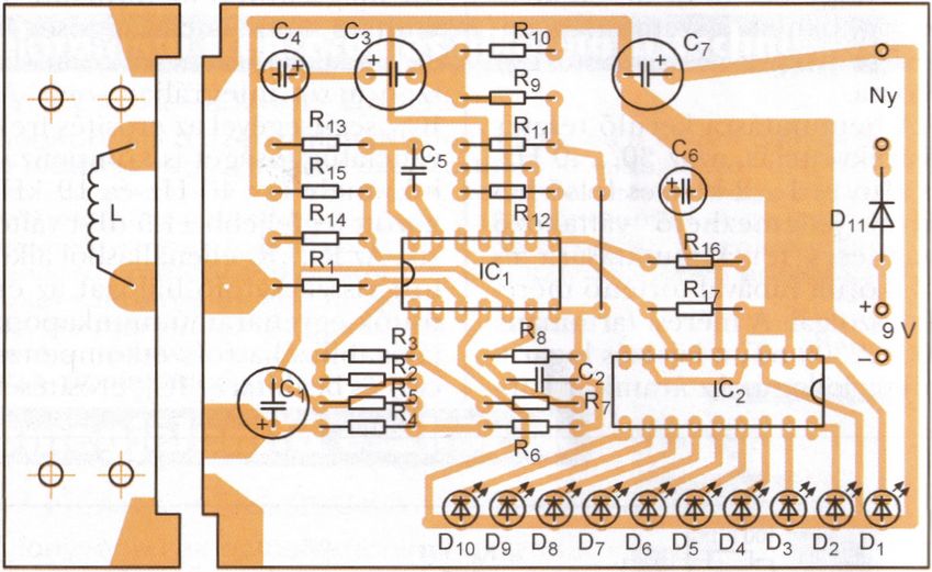

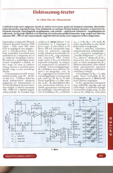

Hello. Be scanneltem neked a kapcsit Led-sorral jelzi ki a mérési eredményt. Ami lemaradt a képről az az hogy +9 volt a táp a D11 es dióda a kapcsoló után 1n4148. Ha kell a NYÁk rajz akkor szólj azt is scannelem
(#) Darka válasza Georgee hozzászólására (») Júl 23, 2008 /
Ez gyors volt. Ha nyákrajzod van, az megkönnyítené a dolgom köszi.
Esetleg 1-2 tipp vagy tapasztalat a működéséről?

(#) Georgee válasza Darka hozzászólására (») Júl 23, 2008 /
Helló!!!
Sajnos még nem tudtam kipróbálni, de a leirását is csatolom.
Nem baj majd én kipróbálom. Ha találok hozzávaló ICket, mint a TLC274 vagy az LM3915 akkor összerakom .
Addig is ha bárki megépíti szóljon, George kösz a képeket

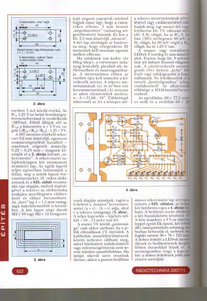

(#) Georgee válasza Szabi91 hozzászólására (») Júl 23, 2008 /
Üdv mindenkinek. Sikerült nagy felbontásban is bescannelni, de a mérete miatt nem tudom feltölteni, ezért belinkelem. Remélem elég nagy a felbontás!!!! kapcsolási rajz

Az az 1mH induktivitású tekercs légmagos vagy vasmagos? mert nincs semmi leírás róla.
(LM3915-öt nem találtam a másikhoz, a rendelés pedig 1 hónapon belül érkezik ha érkezik úgyhogy egyelőre ezt próbálom ki)
üdv Darka
(#) Darka válasza Darka hozzászólására (») Júl 25, 2008 /
...közben válaszra találtam
Link
(#) Georgee válasza Darka hozzászólására (») Júl 25, 2008 /
A tekercs légmagos, Ja nem tudom honnan akarsz rendelni, de szerintem innen rendelj, másnapra mindent házhoz visznek, az árak is elfogadhatók.

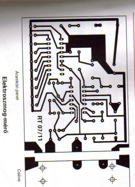

(#) Mzolee válasza Georgee hozzászólására (») Júl 30, 2008 /
Berajzoltam Sprint Layout 5.0-ba a nyáktervet!
NEM kipróbált, tehát aki megépíti hasonlítsa össze az eredetivel!
Ime:

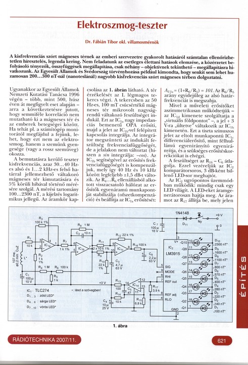

(#) Mzolee válasza skynetpro hozzászólására (») Aug 13, 2008 /
A kapcsolási rajz:
(#) skynetpro válasza Mzolee hozzászólására (») Aug 13, 2008 /
köszi szépen. jó volna a leírás is, mert tudnom kellene a mérő tekercs pontos adatait, stb...
köszi
(#) Darka válasza skynetpro hozzászólására (») Szept 1, 2008 /
Talán olvasható...
