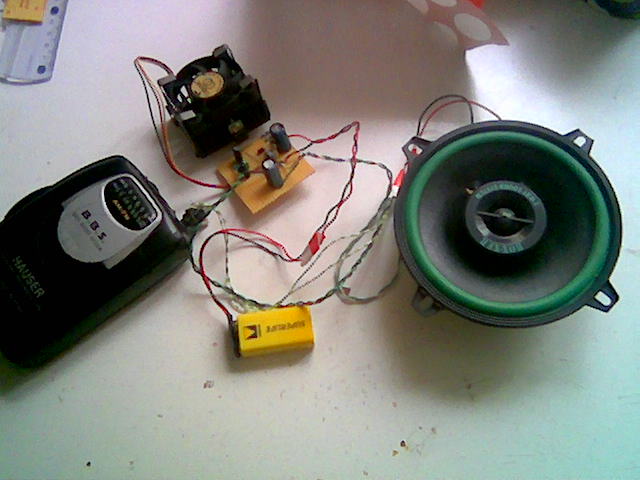

Bocs, csak közbejött valami...
Nem tapasztaltam, hogy melegedne.
Egy P2 forma hűtőborda van rajtam, meg egy venti, bár az nincs bekötve. (még így sem melegedett, ha jó hangosan szólt a rádióról)
A kondik polaritása megfelelő, (ha jól tévedek a 1nF, és 100nF-nak mindeggy a polaritása, nem?)
Gyakorlatilag bárhol fogom is meg a földet a zúgás majdnem hogy megszűnik.
Házilag fabrikált szakadásjelző szerint a föld mindenhol ott van, ahol kell, rendesen.

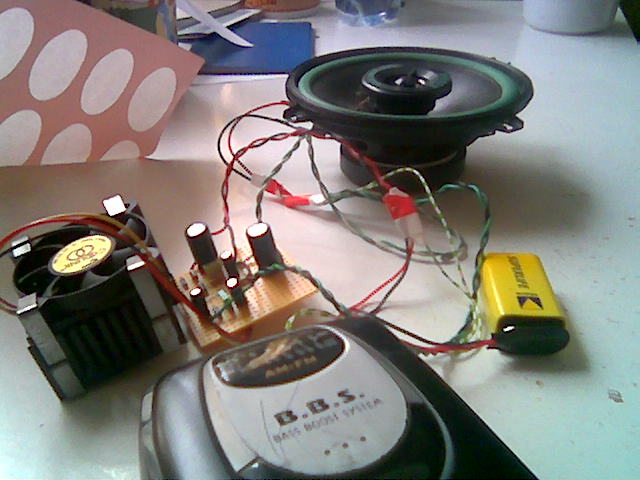

Most elemről megy, csak azért gondoltam, mert
a zúgás csak akkor van, ha a potit rákötöm a bemenetre.
Nélküle nem csinálja.
Néha már akkor kezdte, ha közel volt a kezem a potihoz.
Majd még szórakozok vele, hátha jutok valahova
A poti forgatása közben viszont állandó a sistergő hang.
Ez a poti hibája szerintem.
Ha potit kötöttem rá csak üresbe ment jel nélkül.
A végénél (9v-os akksis elemnél) hangosabb üzemben
kicsit torzítani kezdett, (5-6v) levettem hallkra, szólt, majd
elkezdett lekapcsolgatni az erősítő.

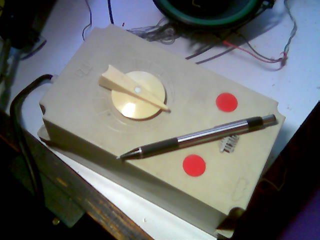

(#) szabi83 válasza ndavid87 hozzászólására (») Máj 30, 2006 /
egy hassonló vasutmodel trafóról én egy nyákfúrót hajtok, de sztem a tdanak naon kevés lecc ez...
üdv
(#) ndavid87 válasza szabi83 hozzászólására (») Máj 30, 2006 /
Nem is gondoltam komolyan
(#) Norberto válasza ndavid87 hozzászólására (») Máj 30, 2006 /
Nekem is ilyenem van itthon ndavid87
De rég is használtam már..........
(#) ndavid87 válasza Norberto hozzászólására (») Máj 30, 2006 /
Volt ilyenem 9V-os változatban is.
Anno azt használtam mindenhez.
Sajnos elhalálozott .
Emezt meg nem használtam sokat, de jó tudni, hogy van

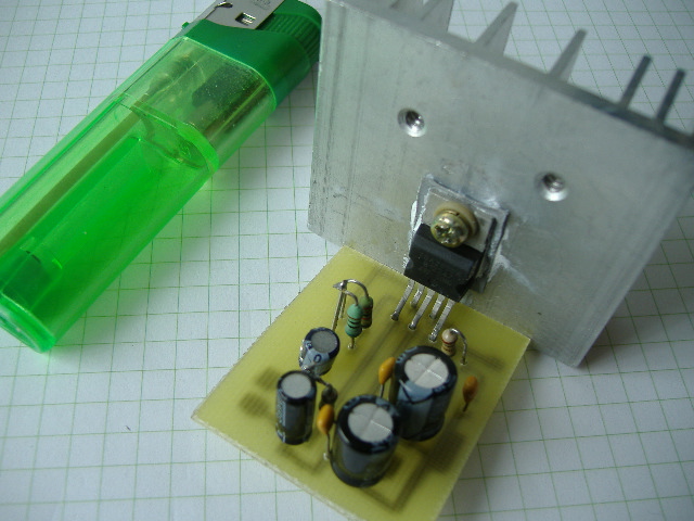

(#) Peti_85 válasza ndavid87 hozzászólására (») Jún 3, 2006 /
Szevasztok!
Csak gondoltam felteszem az én TDA2030-asomat. Eredetileg egy 2040 volt benne, de az kellett máshova!
NA milyen?
(#) ndavid87 válasza Peti_85 hozzászólására (») Jún 3, 2006 /
Nagyon jó!
(#) tatabike válasza Peti_85 hozzászólására (») Jún 3, 2006 /
Zsír...:yes:

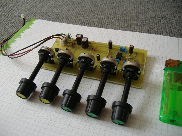

Itt van az előerősítő is. TL082 -el! Legalábbis ez egy alternatív megoldás. Ezzel is eldöcög szépen, bár nagy hangerőnél már azért torzít. Nagy a belső erősítése az előerősítőnek...
na milyen?
Szép munka, nagyon jó. Szerintem ha nagy az erősítés, tegyél rá a bemenetre egy fesz-osztót...
(#) _JANI_ válasza Peti_85 hozzászólására (») Jún 4, 2006 /
Szépmunka! :yes:
„bár nagy hangerőnél már azért torzít.”
A visszacsatoló ellenállást kellene csökkentened.
