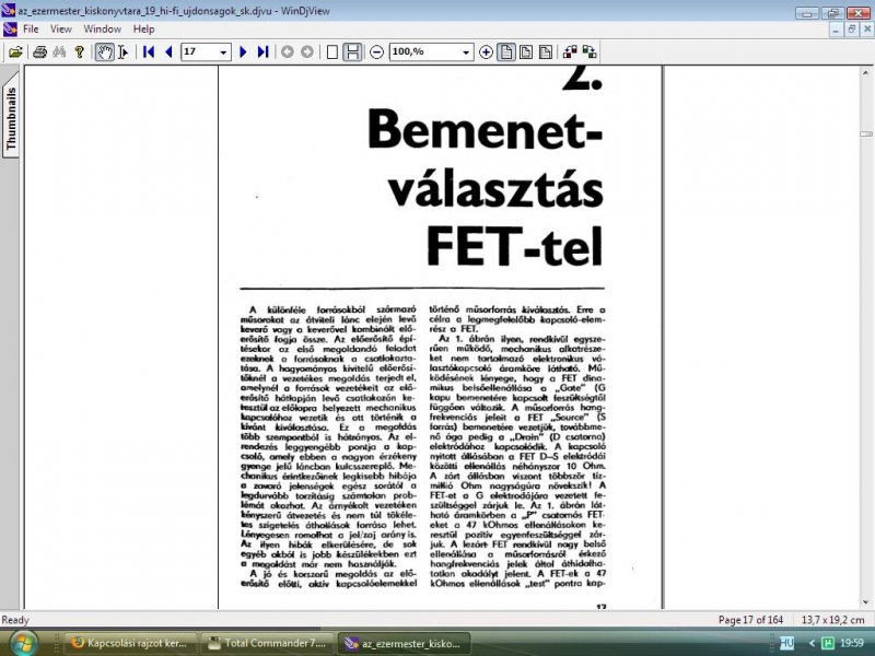

Ehez mit szólsz? Csak 1-2 oldalt fotóztam le, hogy nagyvonalakban tudd miről van szó. Ez egy FET-es bemenet választó. Ez jelenleg 4 bemenettel bír de korlátlanul bővithető, fogsz egy 2*6 os jaxley-t és meg is van oldva a pattanásmentes bemenetválasztás.
Üdv: Doncso
(#) sebestyen_ferenc válasza Doncso hozzászólására (») Aug 17, 2008 /
van két kérdésem:
Hogyan vezérled a feteket? Hogy,ha mind a 4 fetet vezérelem, akkor mind a 4 jelről megy, holot az a cél, hogy csak 1 legyen aktív nem keverőt kell késziteni
(#) Doncso válasza sebestyen_ferenc hozzászólására (») Aug 17, 2008 /
jaxley-vel
(#) Doncso válasza Doncso hozzászólására (») Aug 17, 2008 /
esetleg meg lehetne oldani egy nyomógombbal és egy sima számláló IC-vel, és akkor egy gombnyomás=egy bemenet átkapcsolás. Igy még lehetne egy LCD-t vagy egy szegmenses kijelzót meghajtani ami ki is irja mi az éppen aktuális bemenet, vagy csak egy sima ledet rákötni és az világít amelyik aktiv.
