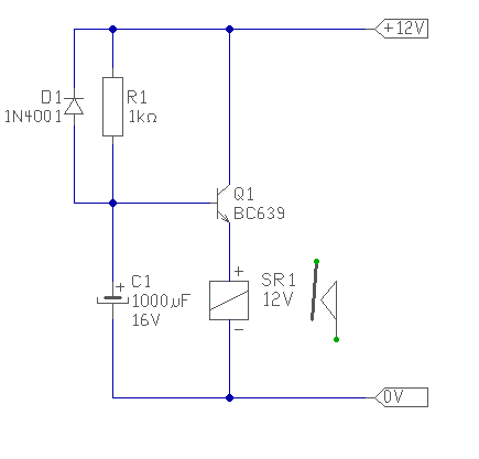

sziasztok! olyan kellene nekem,hogy egy erősítőt bekapcsolok,kap ~9 volt tápot(csak saccolva) az 555,és 3-4 mp vel a bekapcsolástól számítva behúz egy relét és úgy is tartja az erősítő kikapcsolásáig! van két 10 v 1000 mikrós kondim,meg két 1k-s ellenálásom(bár nemtudom jók-e ezek az értékek! ) valaki tudna segíteni?(meg mit hova kössek?) szerk: bocs a láma kérdés miatt,csak nem igazán ismerem még ezeket a dolgokat...

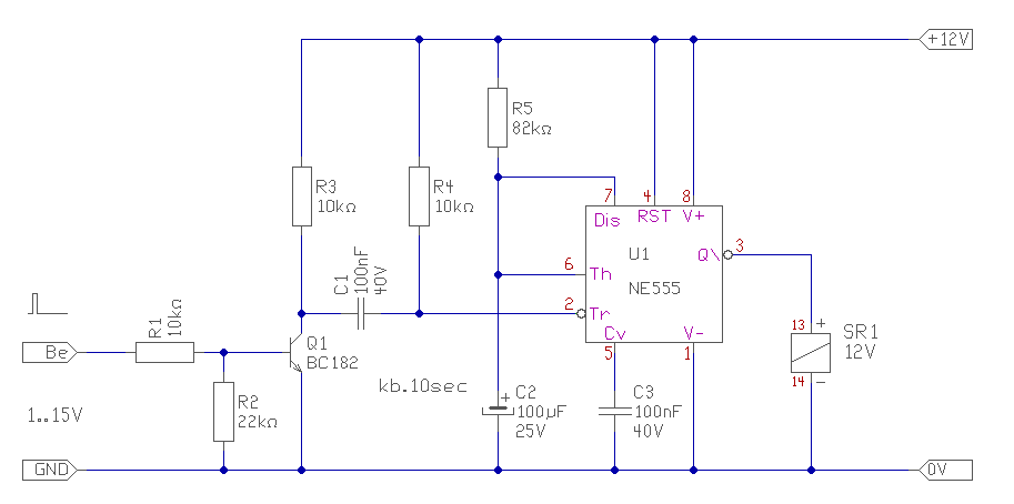

Egy olyan áramkört szeretnék autóba, amely a bemenetén megjelenő 1...15V-os feszültség hatására a kimeneten kb. 10 mp-ig kiadja a tápfeszültséget. Egy relé lenne a kimenetére kötve.
A triggerjel lehet akár rövidebb is, mint 10mp, a kimenetnek akkor is tartania kell a feszültséget.
Az áramkör legközelebb csak akkor adna újra kimenetet, ha megint 0-ból felmegy a feszültség a bemenetén.
Az időzítéshez az 555-öst találtam legegyszerűbbnek, a bemeneti triggerelésre pedig azt hiszem valamilyen tranzisztort kellene használnom.
Elég kezdő vagyok, előre gyártott próbanyákba forrasztanám, hátul vezetékeléssel, nem kell hogy szép legyen, csak működjön.
Nézegettem az ebben a témában korábban csatolt PDF-et az 555-ről, de szerintem az abban szereplő mintakapcsolások egyike sem passzol ide. És ráadásul ott az van, hogy 5V körüli trigger-jelet vár, ami ugye ebben az esetben lehet kisebb és nagyobb is (a fent említett 1...15V).
Vagy a kapuzó-transzisztor olyan funkciókat is elláthat, hogy stabilizálja 5V-ra a trigger-jelet?
Tudnátok segíteni, hogy milyen alapkapcsolásból kéne elindulnom, és milyen dolgokat szokás ilyenkor beletenni az áramkörbe?
Köszi előre is!
(#) proli007 válasza rockersrac hozzászólására (») Szept 19, 2008 /
Igaz, ez nem NE555, de szerintm egyszerűen megoldja a problémádat. Ha az idő nem megfelelő, változtatod az ellenállást.
üdv! proli007

(#) proli007 válasza hcsbi hozzászólására (») Szept 19, 2008 /
A leírtakban minden stimmel, csak a "kb. 5V trigger" nem. A lefutó trigger impulzusnak a tápfesz 2/3-ánál illik nagyobbnak lenni. Nem kötelező, de minden képpen a 2. bemenet, a triggert a 1/3 táp osztó feszültségével hasonlítja össze a triggert. Azaz a trigger alsó feszültségpontjának kisebbnek kell lenni a táp 1/3-adánál. (Hú, lehet ez bonyi lett.)
A bemeneti tranzisztorral, lehet szintillesztést csinálni. Az R1-R2 osztóval, kb. 1V minimális bemeneti feszültségnél, már nyit a tranzisztor. Az R1 pedig megakadályozza a bázisáram értékének túlzott növekedését. Mivel a megengedett bázisáram közel 5mA, ez folyhat maximálisan az R1-en. Tehát a maximális bemeneti feszültség így 50V lehet. A kollektor már a 12V-os szintre illeszti a bemenő impulzust.
üdv! proli007

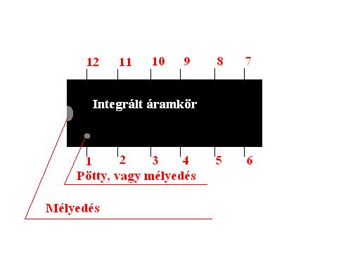

Kezdő vagyok minap vettem egy NE555N (8 LÁBÚ) és egy 4017BE (16 lábú) IC-t!
Következő kérdésem van hogy hogyan kell bekötni?Hol kezdődik a számozás a 1,2,3...8..STB. Honnan kezdődik és milyen írányba haladnak tovább a "számok" ?

(#) Tomi111 válasza T0m1c hozzászólására (») Okt 1, 2008 /
Futófény lesz? Ha az IC-ket a lábukra állítva leteszed, a tokozáson felül van egy pont vagy egyik végén oldalt egy bemélyedés, azt legyen bal oldalt. Így alul balról van az 1 láb és sorban a 2,3,4, stb. Utána fent körben folytatódik. Így az 1-es lábbal szemben van az utolsó. Esetedben a 8. ill a 16. A dióda bekötése olyan, mint a ledé. A rajzon a háromszög csúcsánál lévő csík a tokozáson a fekete csík. Az IC-kről akartam belinkelni adatlapot, de nem nyílik meg az alldatasheet.com.
Sok sikert!

(#) Frankye válasza Tomi111 hozzászólására (») Okt 2, 2008 /
Mivel már sokan, sokszor kérdezték az IC-k lábszámozását, készítettem egy "móricka-rajzot" (M$Piant rulez! ), amibe beírtam a számozást.
Ahogy Tomi111 kolléga említette, a "lábain álló IC"-t felülnézetből ábrázolja, balra a mélyedés, és/vagy pötty. Bal alsó sarok: 1-es láb, jobbra folytat 2, 3, stb., majd a végén fordul, és a felső sor a fordított irányú számozás (jobbról balra).

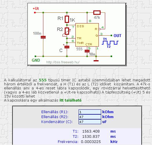

Kell nekem egy áramkör, ami kiad valamilyen jelet (lézervillogtatáshoz kell...), de olyan, aminek tudom állítani a frekijét.
Arra gondoltam hogy az ábrán levő R1 egy 1Kohm-os ellenállat, a C pedig 47µF-os elkokondi és az R2 egy 47kohm-os poti, aminek a tekergetésével szabályozható a freki. A BSS-en jó értékeket kapok, de ez így működne a valóságban?
(#) niedziela válasza zenetom hozzászólására (») Nov 16, 2008 /
igen !
(#) zenetom válasza niedziela hozzászólására (») Nov 16, 2008 /
