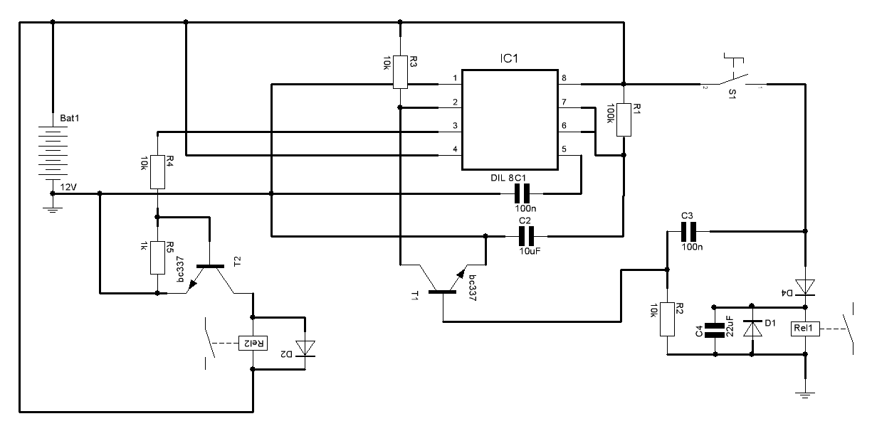

(#) szabi83 hozzászólása Szept 5, 2008 /
Mi okozza azt az impulzust, amikor az "S1" mikrokapcsolót elengedem?
motorvez.pdf
(#) mex válasza szabi83 hozzászólására (») Szept 5, 2008 /
A triggerre csatlakozó bc182 forditva van bekötve,igy nem működhet. Helyes bekötés esetén (emitter a testen,kollektor az r3-ra) az S1 nyitásakor a kapcsolóval párhuzamos 100nF-en keresztül pozitiv irányú feszültségugrás kerül a tranyó bázisára,és egy rövid időtartamra kinyitja,ezáltal elindul az időzités.
(#) szabi83 válasza mex hozzászólására (») Szept 5, 2008 /
„A triggerre csatlakozó bc182 forditva van bekötve,igy nem működhet.”
Emitter a földön, akkor állandóan kattog a relé, így (C a földön) zavarmentes a működés, az impulzust kivéve.
A 100n-t leszedem .
Tulajdonképp azt sem tudom mire jó ez a kapcsolás....
A tápfeszültség megjelenésével egyidőben behúz az 1.,és a 2. relé is,ha az S1 kapcsolót zárod,azután az időzités lejártával a 2-es elenged,és ha az 1-es relé tápfeszültségét az S1 nyitásával megszakitod akkor elenged,viszont az időzités újraindul és behúz a 2-es. Mire jó ez?
„S1 nyitásával megszakitod akkor elenged,viszont az időzités újraindul és behúz a 2-es.”
ez a baj a megszakításnál az impulzus
Mi ez?
rel1 betápot kapcsol villanymotornak, a rel2 az indító kondit kapcsolja.
Mivel pedálba van építve az S1 mikrokapcsoló, nyomógomb és időrelé helyet, ezt a kapcsolást alkalmazom.
S1-re kell kondi, 100n nélkül megint csak kattog, az indító kondi reléje
Teszek rá nagyobb kondit
Ha az S1 kétáramkörös lenne akkor kihagyhatnád a tranyót és üzembiztos lenne a cucc.
(#) szabi83 válasza szabi83 hozzászólására (») Szept 5, 2008 /
Nagyobb kondi nem jó, marad a 100n és teszek az S1 el sorba egy induktivitást... ja és a bc182-t beraktam helyesen..
lássuk
Sajna csak egy
A C3,és az1-es relétekercs közé tegyél egy 1N400x diódát úgy hogy a tekercs árama a diódán tudjon keresztülfolyni,tehát katód a tekercs felé nézzen,és a másik diódának szintén a katódjához csatlakozzon.
Az S1 mellől meg dobd ki a 100nF-ot,mert csak zavart okoz.

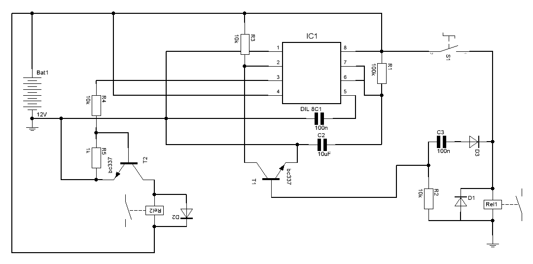

Így is marad az impulzus
T1 et kicserélem bc337-re, remélem érzéketlenebb a bc182-nél
Igy csináltad? A C4-et is kivetted?
Nameg tápfeszhidegités is kellene.mondjuk 100nF kerámia az ic táplábaira közvetlen.
Grafika1.pdf
Igen, így.
Táp szűrése, 4400µF + 100nF.
Most így van, ha a D3 rövidzár lenne, akkor a rel2 kattog(S1 zárva, rel1 behúzva).
(#) mex válasza szabi83 hozzászólására (») Szept 5, 2008 / 4
Ránézésre igy már megint nem működőképes...
A tranyó nem kap bázisfeszültséget,a 10k lehúzza testre a bázisát,és a D3 nem engedi át a + jelet a 100 nF-ról,igy nem is tudja inditani a monostabilt.
Még az S1 esetleges (biztos)prellje zavarhat be,kikapcsoláskor többször megszakithat,érintkezhet igy inditva újra az időzitést. Ennek viszont ebben a kapcsolásban nem a párhuzamos 100nF a megoldása.
Azt javaslom,hogy állitsd vissza a D3 diódát az én rajzom szerint,és a dióda anódja és a test közé tegyél ~10µF elkót. Ez a prell idején elnyeli az impulzusokat és nem tud inditójelet képezni a tranyó. A kondi egy idő után kisül a relétekercsen. Esetleg lehet kisérletezni az értékkel, a nagyobb kapacitások felé.
Még annyit: a rel2-vel sorban sem ártana egy dióda!
„Ránézésre igy már megint nem működőképes...
A tranyó nem kap bázisfeszültséget,a 10k lehúzza testre a bázisát,és a D3 nem engedi át a + jelet a 100 nF-ról,igy nem is tudja inditani a monostabilt.”
Én is ezt gondolom, de működik elindul a monostabil.
no megyek, megcsinálom amit mondasz .
Mekkora a relék áramfelvétele(tekercsellenállása)? Feltétlenül szükség van a kapcsolótranyóra?
Lényegesen le lehetne egyszerűsiteni,és üzembiztossá lehetne tenni a dolgot.
Így? , mert most jó
Reggel élesben próba, most már csak a hálózati fesz ingadozás okozhat(na?) zavart, de akkor betolok elé egy EMI filtert :hehe:
„Még annyit: a rel2-vel sorban sem ártana egy dióda!”
táp fesz 12.4VDC, indok?
„Mekkora a relék áramfelvétele”
30-35mA körül
Nem pontosan igy,hanem a soros dióda anódjára,vagyis elé gondoltam az elkó pozitivját kötni,de ha igy is ellátja a feladatát akkor kész.
Az egy diódányi fesz eséstől még vigan behúz a relé,viszont az induktiv tüskéket nem engedi át az időzitő felé (szkópon szépen látni).
Közben én is megcsináltam a tranyók nélküli változatot. Itt a tápfesz rákapcsolásakor indul a monostabil,kihasználva azt,hogy az inditóbemenet később töltődik fel,mint ahogy az ic megkapja a teljes tápot (a 100nf-ot lehet növelni szükség esetén).

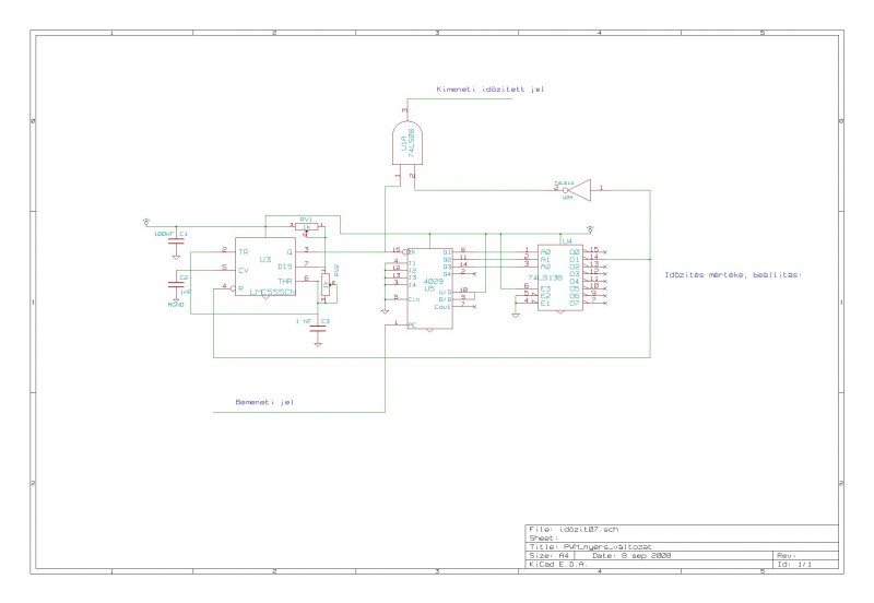

(#) Hektor13 válasza bence192 hozzászólására (») Szept 8, 2008 /
Lehet hogy tudok segíteni neked ezzel a kapcsolással, amit mellékelek. Azért némi magyarázat szükséges: Az 555-ös íc-t hangold kb 1 khz-re! (Használj LMC555CN tip időzítő íc-t.)
Valahogy így működik: A 4029-es számláló pe bemenetén megjelenő "magas" jel indítja a számlálót. A 138-as demux íc-n megjelenő alacsony jel reseteli az időzítő íc-t, így leáll a számlálási folyamat. Az "és" kapu csak egy nagyon rövid ideig tud igaz állapotot felvenni!.
Amikor a vezérlő jel alacsonyra vált, a 4029-es nullázza önmagát, a 138-as íc kimeneti lábai mind "magasak", ezért kell utánna "nem" kapu. A 138-as íc elhagyható ha "kikapuzod" a számláló íc kimenetét.
Röviden: bármeddig is nyomod azt a bizonyos gombot, csak egy nagyon rövid impulzust kapsz.
