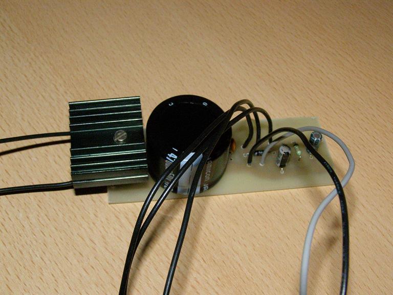

Hello.
Megépítettem az LM350-es IC vel a stabtápot, alapkapcsolásban. Egész jól működik.

(#) Zoli_bácsi válasza vicsys hozzászólására (») Nov 13, 2008 /
Köszönöm szépen.
Egyszerű öntapadó fólia, hideg laminálással. Én ezt szoktam alkalmazni. Egyszerű, olcsó, bevált.
Nagyon szívesen, kedves barátom.
Első lépésben megtervezem az előlapot Corel X3-ban. Természetesen méretarányos rajzot készítek. Tudom, mekkora lesz maga az előlap, ezért először készítek egy ekkora méretű téglalapot a rajz programban. Lemérem az alkatrészek különböző paramétereit, geometriai jellemzőit, majd ennek alapján elrendezem a furatok, kivágások helyét az előlapon, pontosabban a téglalapon. Ezután a fantázia szab határt, minek milyen színe, alrendezése legyen. Ha ezzel megvagyok, Kérek egy új lapot, és copy-paste funkcióval beillesztem az új lapba az előbb elkészített tervet. Itt lecsupaszítom olyannyira, hogy csak a furatok és kivágások helye maradjon meg. Itt megjelölöm a furatok középpontjait. Ez lesz a fúró sablon. A kitetovált előlap tervet pedig nyomdába viszem, ahol nagy felbontású printerrel kinyomtatják nekem 1:1 méretben, ahol ráteszik a matt fóliát is. (Hideg laminálás). Ezután nincs más dolgom, mint a fúrósablon alapján átpontozott és kifúrt, megmunkált előlapra ráragasztom a fóliát. A laminátum azért jó elé, mert ez egy műanyag fólia és a nedvesség, kéz izzadság nem keni el a feliratot, hanem tartós marad.
Dióhéjban ennyi lenne.

(#) Zoli_bácsi válasza Frankye hozzászólására (») Nov 14, 2008 /
Alap kapcsolás, az adatlapról való összeállításban. Diódás védelemmel. 1.25-15,5V között szabályozható. Igaz nagyobb feszültség érték is lehetne, de ezen értékeken belül használom leginkább. 3A terheléssel. Egy autóizzóval próbáltam ki 12V/21W meg se kottyant neki 1,5A vett fel az izzó. Digitális áramkörökhöz szerintem megfelelő lesz. Igaz, nincs benne áramkorlát állítási lehetőség. Ha gáz lenne, ott a 2,5A-es biztosíték.
