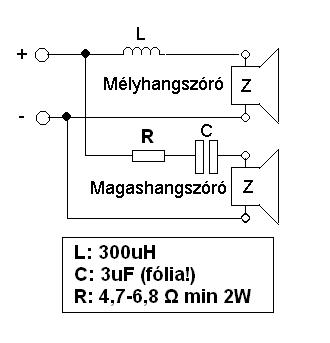

(#) zoly15 válasza pl13 hozzászólására (») Nov 17, 2008 /
A magas kb 50mm es a mély pedig 70mm körüli...
Nem tudnád nekem lerajzolni hogy hogyan kéne ezt kötni? Ugyanis azt mondtad hogy amit linkeltem felejtsem el
Az ellenállásnak hány OHM-osnak kéne lenni? Ezt számoltad vagy tapasztalatból mondtad?
300uH-s tekercset lehet házilag készíteni? Mérni nem gond tudok mérni 10H-ig..
Előre is köszönöm..
Fóliakondit majd keresek.. gondolom polarizálatlan kell... igaz?

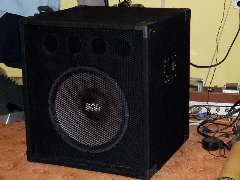

A PA 50100 az eléggé gáz hangszóró.Ugyan az a "motorja" mint a 40100 és a 30100-nak.Reflex dobozba elvileg alkalmatlan, zárba meg minek ilyet rakni?A 40100 viszont egyáltalán nem rossz, a ládában 50 Hz felett bőven túlteljesíti a 96,6 db -es (kézi hangerőmérő) érzékenységet, hangosan és szépen szól.Ez a láda csak egy kisérletnek indult, de azt kell mondjam hogy párja is lesz, csak időm is legyen rá
(#) MPedro válasza Bassmester hozzászólására (») Nov 17, 2008 /
Hi ! Erről épp nem tudok semmit, a nagyobb tesvérét viszont jól ismerem, a probatermi ládámban egy ilyen van.
Amúgy a SAL paramétereket mindenki bizalmatlanul kezelik, nem egészen ok nélkül.
Hogy bassgitárhoz milyen hangszóró ? Az én kedvencem a celestion G12H (az eredeti "greenback", nem ez az új "heritage" fazon. Vastag, zsiros hang, hasznos tartomány 75Hz - 5KHz, 100dB. Ebből 4 darab, oszt ha kell morog, ha kell hörög, csattog, űt, de üveghang is van, ha kell.

(#) pl13 válasza zoly15 hozzászólására (») Nov 18, 2008 /
öööö érdekes lenne egy fóliakondit polarizálni, két hosszú alufólia csík, közte műanyag, és ennyi. Hja, feltekerve.
A 300uH nem egy nagy érték, 0,8-as huzalból könnyen megvan kézzel is. Az a baj, hogy számolni nem lehet, mert semmit nem tudunk a a hngszórókról, csak saccolni tudom. Az érzékenységek valószínűleg magasnál 89, mélynél 83-4dB kötül alakulnak, tehát 4,7-6,8 ohm körüli ellenállással kell próbálkoznod a magas előtt. Hja, azért legalább 2W-os legyen.
(#) zoly15 válasza pl13 hozzászólására (») Nov 18, 2008 /
Akkor ha jól sejtem ez a rajz szerint kell megcsinálnom Bővebben: Link csak a magasnál a kondi elé egy soros ellenállás.. igaz?
A 300uH-kb hány menet lehet? milyen átmérőre tekerjem? légmagosnak kell lennie?

(#) zoly15 válasza zoly15 hozzászólására (») Nov 18, 2008 /
Tehát akkor ha jól gondolom így lesz.
Az értékekhez azokat írtam amiket mondtál eddig..
Még valami! A kőzetgyapotból az egész dobozt ki kell rakni vagy csak az oldalakra felragasztani X vastagságú kőzetgyapotot?
üdv!
Igen, kb.
Közben gondolkodtam, lehet 470u is. Talán jobb lesz a mélyátvitel. A tekercseket én mondjuk készhen szoktam venni, meg van vagy három négyféle csévetest, ami könnyen elérhető nekem, és azokra tekerem azoknál tudok menetszámot. Ezek még elég kis értékek, lehet nyugodtam légmagos. Egy 15*13-as csévetestre tekerve elvileg 172 menet kell a 470uH-hez 0,8-as huzalból.
Akkor tekerek 470uH-t majd megmérem hogy mennyi az annyi...
Nemsokára neki is kezdek!
Találtam 0.67mm es átmérőjű drótot.. az jó lesz?
A csévetest akkor 15*13mm es "téglalap"? és hány mm szélesen kel tekerni?
Vasmagos tekercsel nem leget?
Van itthon AL630-as magom erre nem lehetnem megtekerni? vagy fontos az hogy légmagos legyen?
üdv!
hát a 0,67 kicsit vékony, jobb lenne vastagabból tekerni, akár az 1,0-ás sem túlzás, de ha ez van csak akkor mehet ezzel is, viszont így légmagosként több menet fog kelleni ugyanahhoz az induktivitásértékhez, mint a vastagabb huzallal kellett volna.
A csévetesttel kapcs. úgy értettem a 15*13mm-t, hogy 15mm átmérőjű hengerre tekersz, és 13mm a tekercsekési magasság.
Lehet a ferritmagra is tekerni, de ahhoz meg légrést kell hagyni, kb. 2mm-t, hogy hasznlható legyen. Ha a 0,67-es huzallal dolgozol, a ferrites megoldás szimpatikusabb, viszont itt nem nagyon tudok a menetszámra vonatkozóan segíteni, tekersz-mérsz alapon kell összehoznod.
(#) Bassmester válasza pl13 hozzászólására (») Nov 18, 2008 /
Szerbusz Kedves pl13 Szakértő Kolega!
Mivel zenész vagyok, inkább a fülemre hallgatok.Egy hagsugárzó esetében engem nem nagyon érdekelnek kétes gyári bemérések, netán független mérőlaborok ilyen-olyan eredményei.Tőlem aztán rá lehet írva egy hangfalra hogy "40Hz-20kHz -3db", mivel tudom hogy a legtöbb kompakt sugárzóra ezt írják, amit aztán többé kevésbé tudnak is, legyen az egy 25.000 Ft-os SAL, vagy egy félmillás Outline.Különbséget igenis csak a meghallgatás során lehet tapasztalni és a hallott különbségeket a legérthetőbben "hangutánzó szavakkal" lehet elmondani :yes: (hozzáértő körökben)
Éppen ezért teljesen értelmetlen volna "bemérni" szegény sárgaföldig lehordott SAL hangszórómat, bármily szívesen meg is tennéd nekem
De ha már itt tartunk, hadd kérdezzem meg, ha nem titok, hogy milyen tecnikai adottságaid vannak egy hangszóró (pontos) T-S beméréséhez?Milyen mérőszoftvert használsz?
Jah értem már én azt hitem hogy téglalapra kel tekerni bocsi
Tehát akkor egy 15mm es kör alakú dologra tekerek 172 menetet 13mm magasságig? A tekercs maximális szélessége mennyi lehet?
1mm-es huzalom is van akkor majd avval tekerek!
Akkor hogy a légmagos könnyebb készítem azt a ferrit meg jó lesz vmi másra is...
Kipróbáltam hogy teszek egy 4.7µF-os kondenzátort (eredetileg ez volt a magashoz a TV-ben) sorosan a magassal így egész jó hangja lett a mélynek. Majd tettem egy 2.2µF os kondenzátort rá (ez volt a méllyel egy dobozban lévő magashoz de azok hibásak ennél is van mély hang de majd visszacserélem az egyikben a 4.7µF-ost hogy össze tudjam hasonlítani.. Szerinted melyiket tegyem bele? Szerintem a magasnak a 4.7µF os jobban tetszhet hisz gyárilag is azt tették hozzá..
üdv!
A bélelést hogyan csináljam? csak a doboz lapjait takarjam be X vastagságban vagy tömjem ki a doboz?
Köszönöm a segítséget

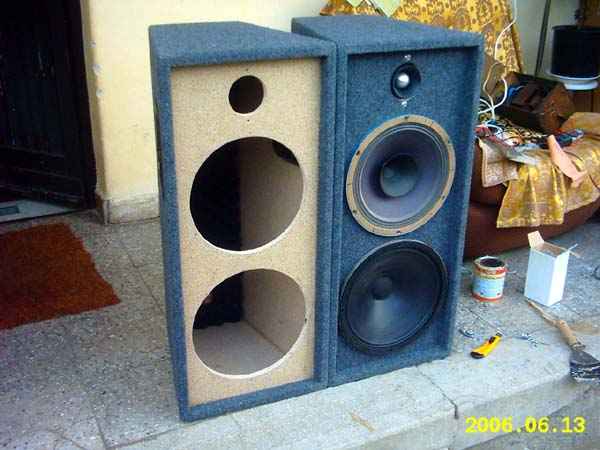

nem hangositani akarok, csak otthoni bulik, kisebb bulikra, egy nagyobb erősítővel ha meglesz a rakok fel képet de ilyent szeretnék ami a képen van, és sokal mélyebbre nem fog menni, de majd ha kiegészitem egy w méllyel, valami jó hsz-val akkor nagyot fog tudni
(#) Bassmester válasza Andreas89 hozzászólására (») Nov 18, 2008 /
Szép esztétikus doboz! Nem volt nehéz összeilleszteni a trapézforma miatt?Milyen rácsot szánsz rá?Milyen ringsugárzó van benne?
(#) Andreas89 válasza Bassmester hozzászólására (») Nov 18, 2008 /
ezt a netről vettem, még nem épitettem meg, de nem nehéz összeilleszteni, meg van tervezve és szögbevágva a lapok akkor tökre passzentos láda lesz.. magasnak egy pa mnc megy bele, nekem bejött, nagyon szépen és erősen szól! (kép) épités hétvégére várható, ha meglesz rakok fel képet.
Jól sejtettem! Én is ilyen MNC ringeken gonolkodom, elég olcsók és eddig csak jókat hallok/olvasok róluk olyanoktól akik használják.Akik meg nem használják hát hadd szidják
Kisméretű max 40 literes kétutas kompaktba lenne, de még nem döntöttem.A tölcsér+driver az alternetíva, a dilemma pedig az hogy melyiket-hogyan lehet összehozni egy alkalmas mélyközép nyomóval és persze mindezekhez egy hangváltó is passzítható legyen
