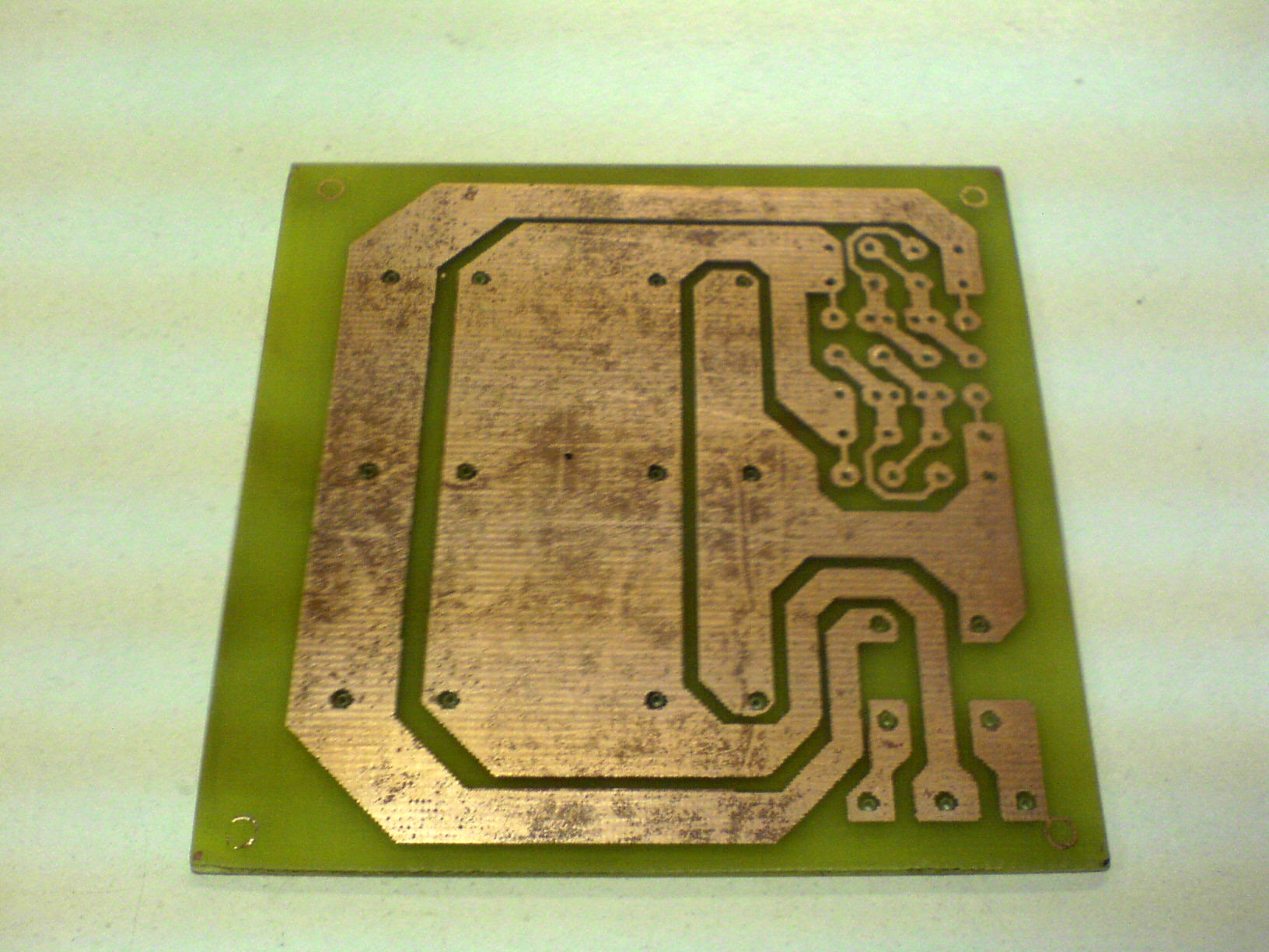

(#) szabi83 hozzászólása Jan 4, 2009 /
Attila86!
„Nem minden arany, ami fénylik. avagy gázvan :miaz:”
Mint "profi" nyákvasalós.
Rájöttél már, hogy mitől "foltos" a nyák? :nezze:
Gondolom nem csak ez a pár nyák ilyen "foltos" :whistle:
A kémiai ónozó, biztosan eltünteti a foltokat.

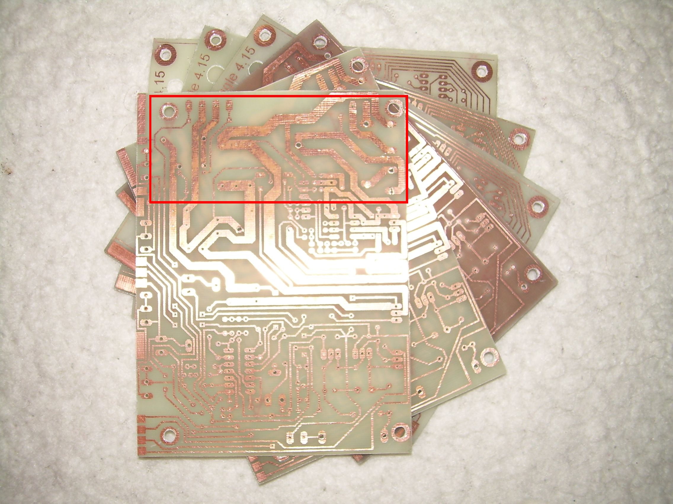

(#) Attila86 válasza szabi83 hozzászólására (») Jan 4, 2009 /
Szabi83!
Hűűha! Egy paparazzi fotó lebuktatott és ezennel kiderült hogy valójában iszonyú pocsék nyákokat készítek! Az eddig itt belinkelt képem biztos photoshoppal készültek. Vagy ha nem, akkor biztos a kémiai ónozóval tüntetem el ezeket a foltokat, nehogy meglássa valaki! Na de a szemfüles Szabi83 talált a weboldalamon egy 'meztelen' nyákot amit úgy töltöttem fel a netre hogy véletlen elfelejtettem előtte beónozni!
Úristen most lebuktam!
És biztos ami biztos nem csak belinkelte hanem fel is töltötte magának, nehogy én galád módon letörölhessem a saját FTP-mről a kompromittáló képet.
Nos kedves Szabi, a nyák az oxidáció miatt foltos. És hogy miért? Azért, mert a maratás után lusta voltam elég alaposan lemosni és a sav még a pórusokban tovább marta, ettől kicsit foltos lett. A képen több nyák is szerepel, ezeket mind egyszerre készítettem el és bevallom; már a t***m is tele volt a csiszolgatásokkal.
„A kémiai ónozó, biztosan eltünteti a foltokat.”
Gondolom te életedben nem használtál kémiai ónozót. Ugyanis egy ilyen nyákra soha az életben nem volna hajlandó a TN-160 'felónozódni'. Sőt, már fél percnyi oxidációtól már nem működik szépen a kémiai ónozó. Én lecsiszolom, lemosom a nyákot és utána úgy ahogy van vizesen AZONNAL bedobom a TN-160-be mert csak így lesz szép. Ezt Vicsys mondta és be is vált.
Tudod mit?! Mutatok még neked olyat ami nincs rendesen lecsiszolva:
Bővebben: KÉP1[/b]
És itt van pár olyan, ami tisztessgesen le van csiszolva:
Bővebben: KÉP2
Bővebben: KÉP3
Moderálva.
-- kobold
(#) kobold válasza szabi83 hozzászólására (») Jan 4, 2009 /
Vagy az egyenetlen hőhatástól, vagy a nyáktól függ, de nekem is ilyenek voltak. Mindaddig, amíg vasalás és tisztítás után hőlégfúvóval át nem mentem rajta, kicsit újraolvasztva a festéket. Ezzel a plusz hevítéssel gyakorlatilag hibátlan.
(#) niedziela válasza szabi83 hozzászólására (») Jan 4, 2009 /
Azért foltos a nagy felületnél mert a papírt teljesen nem távolítod el és nem látod a hibákat. Nem is lehet mindig meglátni a papír szálai áthaladnak a festéken és levezetik a maratószert. Néha előfordul, nem egyedi jelenség.

(#) Attila86 válasza kobold hozzászólására (») Jan 4, 2009 /
Épp most készítettem egy nyákot és kíváncsiságból kipróbáltam, hogy a papír leáztatása után a nyákot ráraktam a vasaló forró talpára. Persze a talp felfelé nézett.
Így megolvadt a már a nyákra rávasalt tinta és befolyt a papír által létrehozott 'pórusokba'. Az eredmény határozottan látványos! Teljesen eltűnt ez a foltosság amit Szabi szóba hozott. Most már csiszolgatni sem kell maratás után, legfeljebb a TN-160-as fürdő előtt.
(#) kobold válasza Attila86 hozzászólására (») Jan 4, 2009 /
Én akkor sem csiszolgatom már. Marás után mosás, majd ugyanazzal a súrolóporral, amivel az elején kezdtem, jól átdörgölöm az egészet, mindkét oldalt és az éleket is, hogy ne kerüljön az ónozóba semmi zsír. Aztán törlés tiszta papírral, és azonnal be a fürdőbe, ahogy írtad is korábban. Így teljesen sima lesz a felület, ha csiszolás közben megkarcolódik, az látszik ónozás után is.
