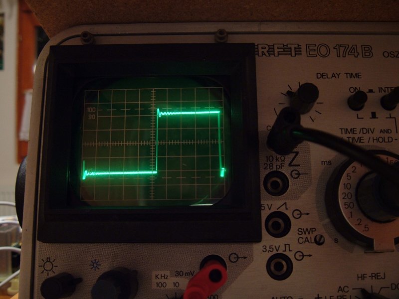

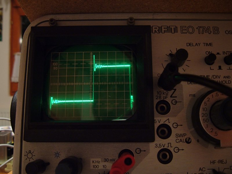

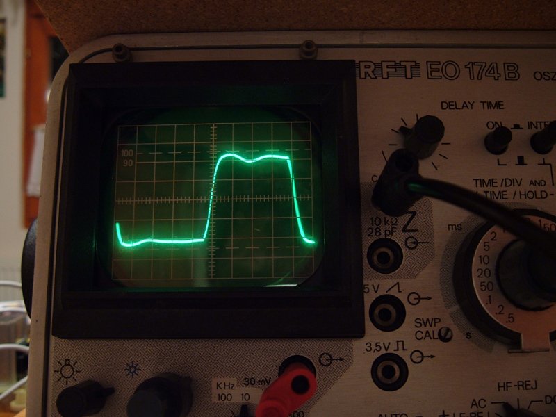

Sajna nem kaptam meg a generátort, ezért maradt továbbra is a szkóp kalibráló jele. Ezek a négyszögjelek születtek a legnagyobb 680 ohm-os javasolt visszacsatolással és különböző párhuzamosan vele kötött kondikkal. ( Az 1Kohmos visszacsatolásnál sem volt igazán más jelalak, csak nagyobb jelszint). Szabad ekkora kondit tenni a visszacsatoló ágba? Nem rontok így a frekvencia vagy fázismeneten? Elöbb az 1KHz kondi nélkül és kondikkal:

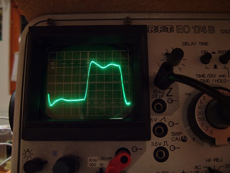

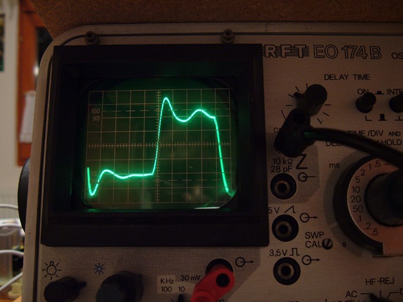

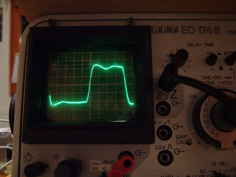

(#) lpcollector válasza lpcollector hozzászólására (») Feb 7, 2009
..és a 10KHz:
(#) CHZ válasza lpcollector hozzászólására (») Feb 7, 2009
Már így jobban néz ki , a 10KHz- en látható , hogy pici kiemelés még marad, de az már SE esetén jónak látszik .
Én meghallgatnám nagyon laza visszcsatolással is.
Próbáld drasztikusabban növelni a visszacsatoló ellenállás értékét és úgy is mérni . addig amíg a legkisebb berezgést találod , de még a sávszélesség is tűrhető marad .
Hallgasd meg és úgy dönts a végleges beállításról .
(#) lpcollector válasza CHZ hozzászólására (») Feb 7, 2009
4,7nF-ál eltűnik az is, de nem szentségtörés ennyire frekvenciafüggővé tenni a visszacsatolást? Hagyhatok benne ilyen 1,8-3,3nF-s kondit?
Hagyhatsz , de a füleddel jobban eldöntheted , melyik is az ideális , vagy generátorral megnézhetnéd majd, hogy 20KHz-én mennyit vág már .
Kimenőnek nagy a fázistolása magasabb frekin ezért kéri a kondit , kisebb visszacsatolással nem kellene ekkora kondi .
A 10KHz négyszög tetejét ha nézed fordítva , akkor kb. a ferekiátvitel hullámosságát láthatod magas tartományban .

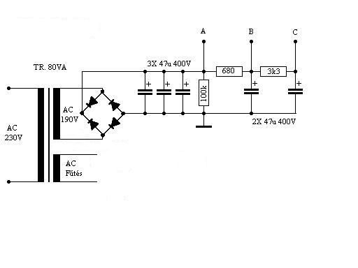

Elkészültem a müszi féle pcl86-se légyszerelt próbaverziójával.A kimenőtrafó gyári tv-kimenő.
Eddig eléggé csalódott vagyok a hangját illetően.
Az egész nagyon maszatosan szól.Mélyek még csak-csak vannak de a magasak hiányoznak.Lehetne javítani a hangmenetén? A másik gond a búgás 2x450uf szűrőkondi közte egy fénycsőfojtó nem elég szűrésnek?Ennyi szűréssel még hallható búgást ad.Ha lekötöm a tápot egy pillanatra akkor a szűrőkondiból tisztán szól.

(#) djhans válasza littlejoe hozzászólására (») Feb 7, 2009
Így csináld meg és garantáltan nem lesz brumm. Nem kell akkora kondi a tápba. Az erősítő kapcsolást is alakítsd át és akkor garantáltan jó lesz az átvitel.
Kikisérleteztem, hogy lenne a legjobb.

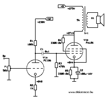

(#) Ricsi89 válasza (Felhasználó 13571) hozzászólására (») Feb 7, 2009
PCL86 SE erősítőről megy. Ennél nagyobb jelet már nem tudok venni, mert már a pentóda rácsáról veszem így is a jelet. A rajzot is mellékelem az erősítőről.
