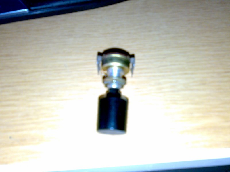

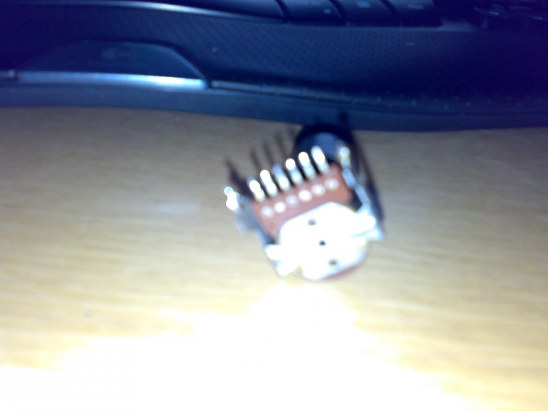

Van kettő darab 100k-s potim. Az egyik magas a másik mély hangszint szabályozott. Ezek középen megis akadnak egy kicsit, gondolom ott volt a hangszin közép pontja. Ezeket tudom használni hangerő szabályozásra? Ha igen akkor hogyan kössem be, mert 6 lába egy sorban.

(#) proli007 válasza Robi85 hozzászólására (») Feb 11, 2009 /
Szépen műszerrel kiméregeted.
-A két vége a potinak az, amelyiknek ellenállás értéke állandó, független a csavargatástól.
- A közepe, meg változik, attól függően, melyik irányba csavarod a tengelyt.
Viszont a hangszín szabályzóban az esetek többségében lineáris potit alkalmaznak. A hangerőhöz meg logaritmikusat szoktunk alkalmazni. (kivétel, ha "szintszabályzóról" van szó.)
Általában az ellenállás értéke után feltöntetik a szabályozási jelleget is. (pl. 47k A)
A-lineáris, B-logos, C-fordított logos, D-kétszer logos. Általános használatú, az A és B.
üdv! proli007

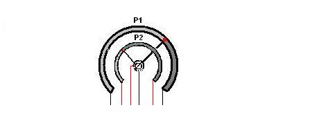

(#) szamóca válasza Robi85 hozzászólására (») Feb 11, 2009 /
Igen tudod használni hangerőszabályozásra, bár a karakterisztikája valószínűleg lineáris lesz, ha hangszinszabályzóban volt. Ellenállásmérővel ki tudod mérni a két poti ellenálláspálya két végét, és a hozzátartozó csuszkák kivezetéseit.
szerk. proli007 beelőzött.
(#) Robi85 válasza proli007 hozzászólására (») Feb 11, 2009 /
Ez van feltünteve rajta: M100kC 76 B
Lehet azlenne a legegyszerübb ha szerenék két db Logaritmikusat. Most egyenlőre ugyis megáll az erősitő épitése, mert az egyik végfok eldurrant. Először javitás, és utána szerzek két potit. Köszi a felvilágositást
(#) DJ Szabcsa válasza Robi85 hozzászólására (») Feb 11, 2009 /
Vegyél egy logaritmikus 10k-s sztereó potmétert és kész is. Legjobb a fém házas, de ha az drága akkor megteszi a műanyag is, ha nem valami nagyon audiofil cuccba kell.

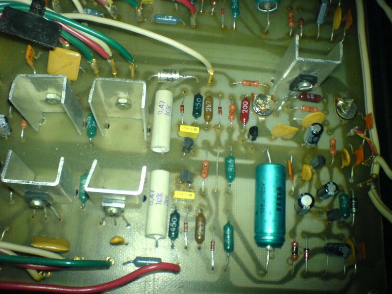

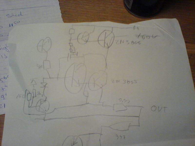

Sziasztok. Ti sok erősítő rajzot láttatok, ma próbáltunk javítani egy gyári végfokot. Minden jó és mégse jó. A kimeneten is érdekes megoldás van alkalmazva. Ha valaki ismer hasonló rajzot szívesen fogadom.
A hétvégén nem leszek itthon. Ugyhogy azért nem válaszolok
(#) huba válasza huba hozzászólására (») Feb 13, 2009 /
Egy kis korrekció a visszarajzoláshoz amivel értelmet nyer a felső tranzisztór

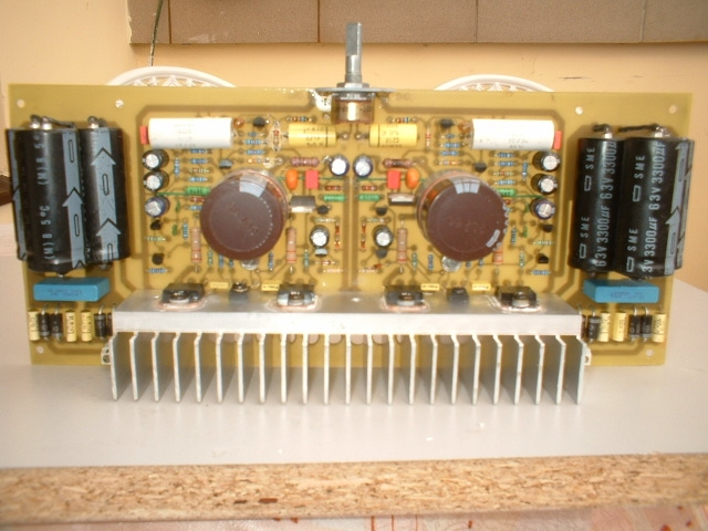

(#) CHZ válasza Alkotó hozzászólására (») Feb 14, 2009 /
Ismét szépen összehoztad , gratulákok !
Régebben én is összeraktam ezt az erősítőt , még nem hallgattam , csak méregettem .
Mérések szerint nagyon jól tűri a kompleksz terhelést .
Leírása alapján sem nagyon válogatós a hangfalalban , méréseim is ezt bizonyították .
Most , hogy bedobtad .. , eszembe jutott , hogy meg kéne már hallgatni , így doboz nélkül is .
Én a csatóló elkok helyett , az előfokban MKP kondikat tettem , nagyobb helyigénye ellenére , de a fotón láthatod , minden 1 nyákon , táp is oldalanként külön.

(#) Alkotó válasza CHZ hozzászólására (») Feb 14, 2009 /
Megnéztem a fotót, teljesen rendben van.
A tervezés szakaszában, még nekem is volt ilyen elhelyezési gondolatom (v4-es verziószám alatt), de aztán nem ezt választottam, huzalozás szempontjából jobbnak tűnt a v5.
A bemeneti csatolókondin kívül, van nálad még néhány egyéb kondi is a diódák körül. Én ilyesmiket nem raktam fel, gyakorlatilag az eredeti rajz szerinti kialakítást csináltam meg. Csak annyit "finomítottam" a dolgon, hogy több darabra szedtem a tápszűrést is, meg a kicsatolót is, valamint külön tekercsről megy a két csatorna. Ja és még alacsony ESR értékű elkókat vettem, de nagyon gyanítom, hogy e nélkül is hibátlan lenne a hangja.
A te "többlet" kondijaid a tápban biztosan nem ártanak, de az is biztos, hogy nélkülük is sokkal jobban szól ez a szerkezet, mint az előre várná az ember. Legalábbis én elégedett vagyok vele.
Hoppá!! Most látom csak, hogy ezen nincs rajta az előfok!!
Na ezt magyarázd el nekem! Ha van neki saját, ráadásul jól működő előfoka, akkor miért maradt le??
Igy már az enyém sokkal "univerzálisabb", mert ha valami miatt feltétlen akarod, akkor ott is kikerülheted ezt, de ha kell, akkor meg kéznél van. Kipróbáltam vele is, és nélküle is. Nem érdemes kikerülni, abszolút nem ront a hangképen, azaz kompletten az igazi (ahogy én is csináltam). És még a túlvezérlés se fenyeget, mert előtte van a poti.
