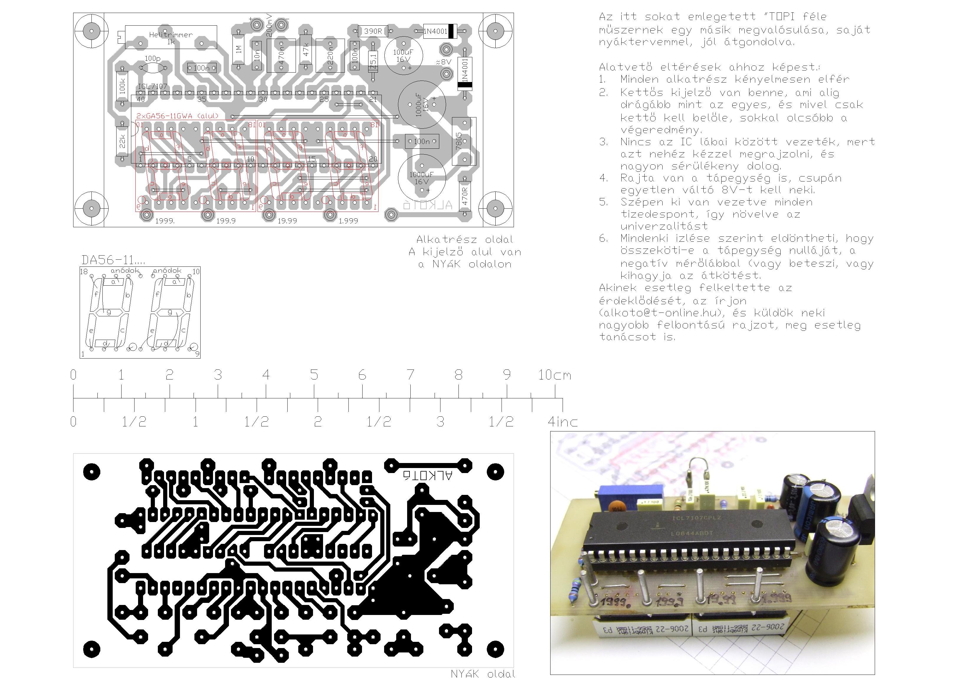

(#) zoly15 hozzászólása Feb 19, 2009 /
Szeretnék építgetni panelműszereket ICL7107-el...
Találtam egy nyáktervet a fórumok között régebben.. (csatolva)..
Valaki nem ismeri ezt "közelebbről is" azaz nincsen semmilyen hibája a tervnek?
Nézegettem a LRD kijelzőket Itt..
Ha jól látom a rajzon ott van hogy "DA56-11..." az a LEd kijelző...
A linken található "DA56-11GW" kijelzők..
Az jó lenne a kapcsolásba?

A feszültségmérő nyák tervén valamit nem értek. Az R9-nek (kijelző mellett) csak az egyik fele van bekötve. Vagy ott úgy kell hogy a szögletes forraszemeket a kijelző alatt,mind összekötni az ellenállásal? Sajnos nekem a kapcsolási rajzon sem egyértelmű
Köszönöm szépen!
Üdv Kicsa
(#) Attila86 válasza Kicsa hozzászólására (») Feb 20, 2009 /
Üdv.!
Az ellenállás bekötetlen végét a kijelzők alatti VIA-k (szögletes forrszemek) valamelyikéhez kell kötni egy átkötéssel. Hogy melyikhez, az attól függ hogy melyik digit tizedespontját szeretnéd hogy világítson.
(#) MolnarG hozzászólása Feb 20, 2009 /
