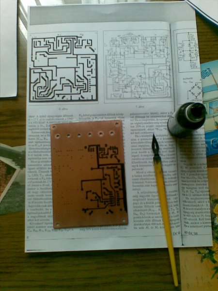

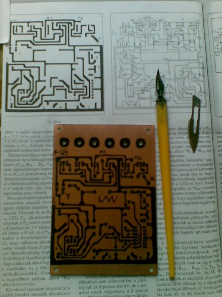

Gyakran visszatérő téma ez itt a fórumon, ezért kapcsolódom be, egy egészen régi, talán még nagyapáink által használt módszerrel, amit én a mai napig használok. Persze csak egy-egy áramkör készítésénél, több darabnál már nem kifizetődő a ráfordított munka. Ajánlom ezt azoknak, akik egyszerűbb áramkört szeretnének készíteni, nem szeretnek a számítógép előtt ülni órákig, és persze akik olcsón szeretnék létrehozni nyomtatott áramkörüket.
A szükséges eszközök:
- Hollótus (Kb. 300Ft egy kis üveg, évekig elegendő, használat előtt felrázandó! )
- Redisz toll (20-30Ft/db Évekig használható)
- Tollszár (50-100Ft örök )
- Vas-Clorid (többször használható, vissza az üvegbe, évekig elvan, regenerálható vas szögek, vagy vaslemez belemártásával, másodpecek alatt kicsapódik rá a réz, ami aztán lemosható, letörölhető)
Egyszerűen felrajzoljuk az áramkört az előre kifúrt panelre.
A méretre vágott panelre ráillesztem a nyákterv papírját, oldalait behajtom, az elmozdulás ellen, és papírral együtt kifúrom. Szerintem általában elegendő ennyi pontosság. A fúrás során keletkezett sorját egy egész szike penge végigcsúsztatásával egyszerűen eltávolítom. Finom csiszoló papírral (400-1000) fémtisztára csiszolom. Ezután kezdődhet a rajzolás. Sajnos érzékeny a tus a szennyeződésekre, ezért kézzel csak a panel szélét fogjuk, mert a zsíros felületen szétfut a tus. Először a forrszemeket körberajzolom, aztán összehuzalozom. Figyelni kell, egészen fedjen a tus, ne látszódjon át a rézfólia. Pár perc alatt megszárad, a véletlen összefolyásokat egyszerűen szétkaparom egy hegyes pengével. Száradás után azonnal lehet maratni, ha jól fed a tus, garantáltan nem mar alá, miután lemarta, langyos szappanos vízzel, kefével lemosom a panelt. Kész. Jöhet a páka.
A módszer előnyei:
- megspórolható a monitor előtt üldögélés
- kevés vegyszer használata
- Kézügyesség, koncentrálás, türelem fejlesztése (ez jól jön egy műszerésznek)
- 100%-ban miénk az alkotás öröme.
- Környezetbarát (nincs gázképződés, UV sugárzás, hajtógáz stb.)
Hátrány:
- Bonyolultabb kapcsolásoknál túl munkaigényes

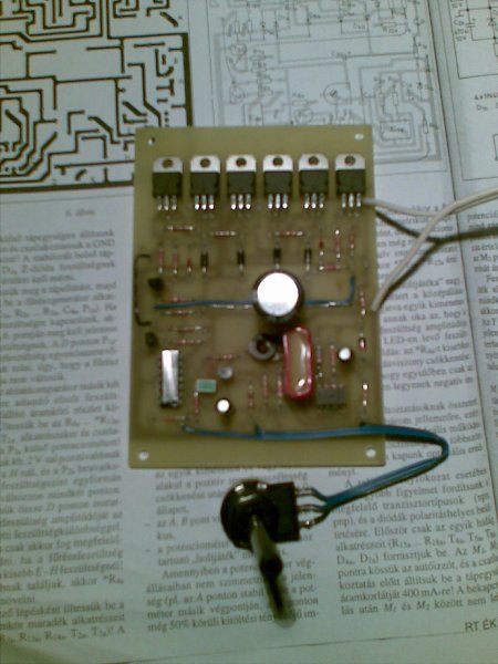

A mellékelt képeken látható NYÁK kb. 1,5-2 óra munkát igényelt, ami egy PWM szabályzás, egyoldali táplálásról, egyenáramú motor forgásirány és fordulatszám szabályozó.
Mindenkinek sok sikert kívánok, aki kipróbálja és használja a módszert!
(#) Attila86 válasza lazarmester hozzászólására (») Márc 24, 2009 /
Nocsak-nocsak, ugyan ilyen sebészi szikéim vannak nekem is! :yes:
Megkérdezhetem, hogy neked honnan van és hogy van-e hozzá nyeled?
