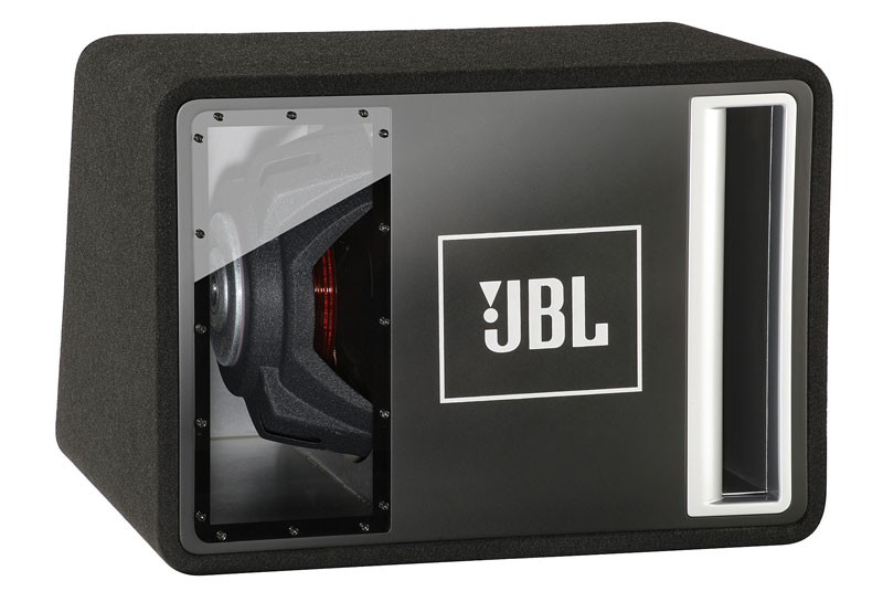

(#) honyike válasza pl13 hozzászólására (») Márc 27, 2009 /
A plexi nem fontos, de k**vajól néznek ki azok a ládák! mondjuk egy ehhez hasonló... vagy ilyen...
a szobám 4,5mX~4m alapterületű, de rendesen tele van rakva szekrényekkel!
Főleg zenéhez, és filmekhez kéne. Szeretném, ha zene közben olyan mélyek legyenek, hogy remegjen az asztal, filmeknél meg mondjuk belesüppedjek az ágyba, amikor jön egy helikopter, vagy a lövéseket fizikailag is érezzem...
Megoldható ezzel a hangszóróval?
(#) ptesza válasza honyike hozzászólására (») Márc 28, 2009 /
A lövések fizikailag is érezhetőek ,attól függ hányat bírsz ki.
:gun: :shocking:
A plexi biztosan rezeg ,mert nincs merevítése. Én nem, látom ,hogy ezekben a dobozokban 20 mm vastag lenne.

(#) pl13 válasza Zupp87 hozzászólására (») Márc 28, 2009 /
Akkor valószínűleg jó lesz az a bandpass. Vagy ha reflex, akkor úgy kell méretezni, hogy 80-100Hz környékén ráemeljen sokat, mert attól a rezonanciától mozognak a berendezési tárgyak a szobában.
... bár én ilyen kis helyiségben biztosan zárt doboznál maradnék.

(#) pl13 válasza ptesza hozzászólására (») Márc 29, 2009 /
Meg az a probléma, hogy BP dobozt látatlanban nem lehet jól tervezni (legalábbis én nem tudok), ahhoz halálpontos T-S kell, nem adatlapi, hanem olyan, amit a hangszórón mértem, és utólag is, ha kész a doboz, mérések után-közben a hangolással még el kell játszani egy keveset.

Akkor:
Van egy JBL gt4-12 -es hangszóróm! Más néven JBL cs1204...
Szeretnék hozzá egy ládát építeni szobába! A cél, hogy kiegészítse a 4db Videoton dc2050E hangfalat brutális mélyekkel! Azonban mivel szobában lenne, egész nap elölvan, látom, így a látvány sem utolsó! Ezért ha lehet, akkor egy Bandpass, vagy legalább reflex ládát szeretnék. Tudtok segíteni a méretezésben? Esetleg kész terveket tudnátok mutatni, mert nemigazán tudom használni ezeket a számolós programokat...
Köszi: Gábor
(#) pl13 válasza honyike hozzászólására (») Márc 29, 2009 /
A lehetőségek egyszerűek, 60-80 literig lehet elmenni a doboztérfogattal, a hangolással meg 30-35Hz-ig, kisebb dobozban picit jobban terhelhető, valamivel magasabbra kerülő alsó hatrfrekivel, nagyobb dobozban mélyebbről indul, de néhány W-tal kevesebbet visel el. Igazából neked kell választani, hogy fontos-e a 30Hz alatti rész is, vagy annyira nem lényeges.
