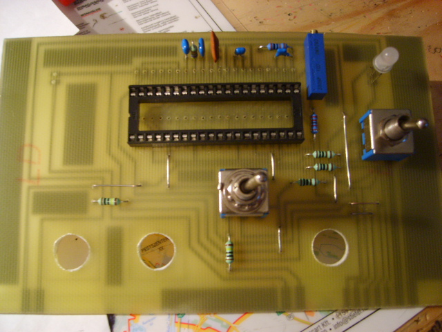

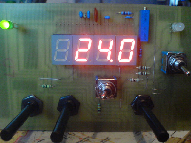

(#) petya100 hozzászólása Ápr 21, 2009 /
Megépítettem az Attila86 féle labortápot műkődik is csak a három színű led nem világít Szerintetek mi lehet az oka?
És a P6 trimmer minek a beállítását szolgálja?
(#) Attila86 válasza petya100 hozzászólására (») Ápr 21, 2009 /
A P6-os trimmerrel a kijelzett áram-értéket lehet beállítani hogy hiteles legyen.
Három színű LED? Melyikre gondolsz?
(#) petya100 válasza Attila86 hozzászólására (») Ápr 21, 2009 /
A kétszínű ledre gondoltam,a feszültséget sikerült beállítani / V / de az áramerősséget azt nem tudom hogy kell.

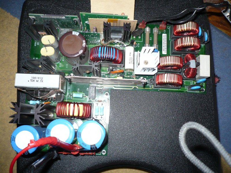

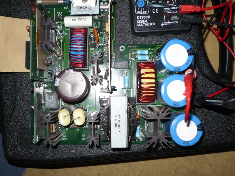

(#) scooby_ hozzászólása Ápr 23, 2009 /
Volt itthon egy régi tönkrement tápom,ami valamikor egy szervergépet működtetett.
Nos ez a táp méretes darab,két panel volt benne,1 alul még 1 felül.
Nos a felső része ment tönkre,én javítani nem tudom,mert SMD alkatrészek 1000-i kaptak helyet rajta
Az alsó rész hibátlan,működik is,12A-on 30V-ot ad le.
Kérdésem az,hogy lehet e ebböl labortápot készíteni?
A képeket nézzétek meg,a kondik nagyon durvák,14000µF 50V
Szerintem a táp stabilizált,mert van rajta 1-2 IC(képeken látszik) nemtudom melyik az!
(#) petya100 hozzászólása Ápr 23, 2009 /
Sziasztok! Megoldódott a led kérdés a labortápomban,nem jó ledet vettem hozzá, mert közös katódos kell bele én pedig közös anódosat vettem! Már csak az áramot kellene valahogy beállítani!
(#) KTobi válasza scooby_ hozzászólására (») Ápr 23, 2009 /
Szerintem kapcsolóüzemű. Meg kell keresned a vezérlőICt, majd az adatlapját, megtudod melyik lábára várja a kimeneti feszültség osztott értékét. Ide potit beszerelve szerintem szabályzóvá alakítható

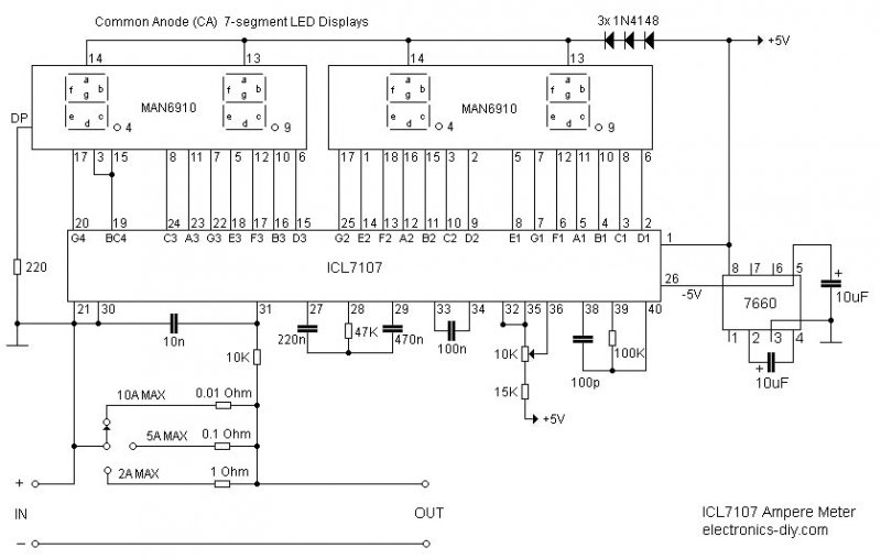

(#) slogan hozzászólása Ápr 24, 2009 /
Sziasztok !
Megépítettem már kicsit régebben az alább (PDF) közölt tápot.
Előszedtem megint ,mert szükségem lenne egy tápra.....
- Itt kérdezném meg ,nincs valakinek eladó ?
Építettem hozzá egy "V" és egy"A" mérőt is 7107-el
Rá tudom egyszerre kötni mindkét mérőegységet ? ,akkor is ,ha azok közös tápról mennek ? (csak ők ketten vannak közös -de számukra külön - tápról)
Ugyanis vagy a voltmérő megy jól ,vagy az amper ,de ha egyszerre kötöm ,akkor általában valamelyik kiakad és csak a "reset" (kikapcs) segít
A másik ,amit észrevettem ,hogy mintha nem szabályozná rendesen az áramot......
A kimenetre nem tettem még rá a D3;R15;D4 elemeket....
Csak akkor kéne változást látnom az ampermérőn ,ha terhelés van a kimeneten ,vagy mindig ?
Köszi a segítséget !
Üdv : István
