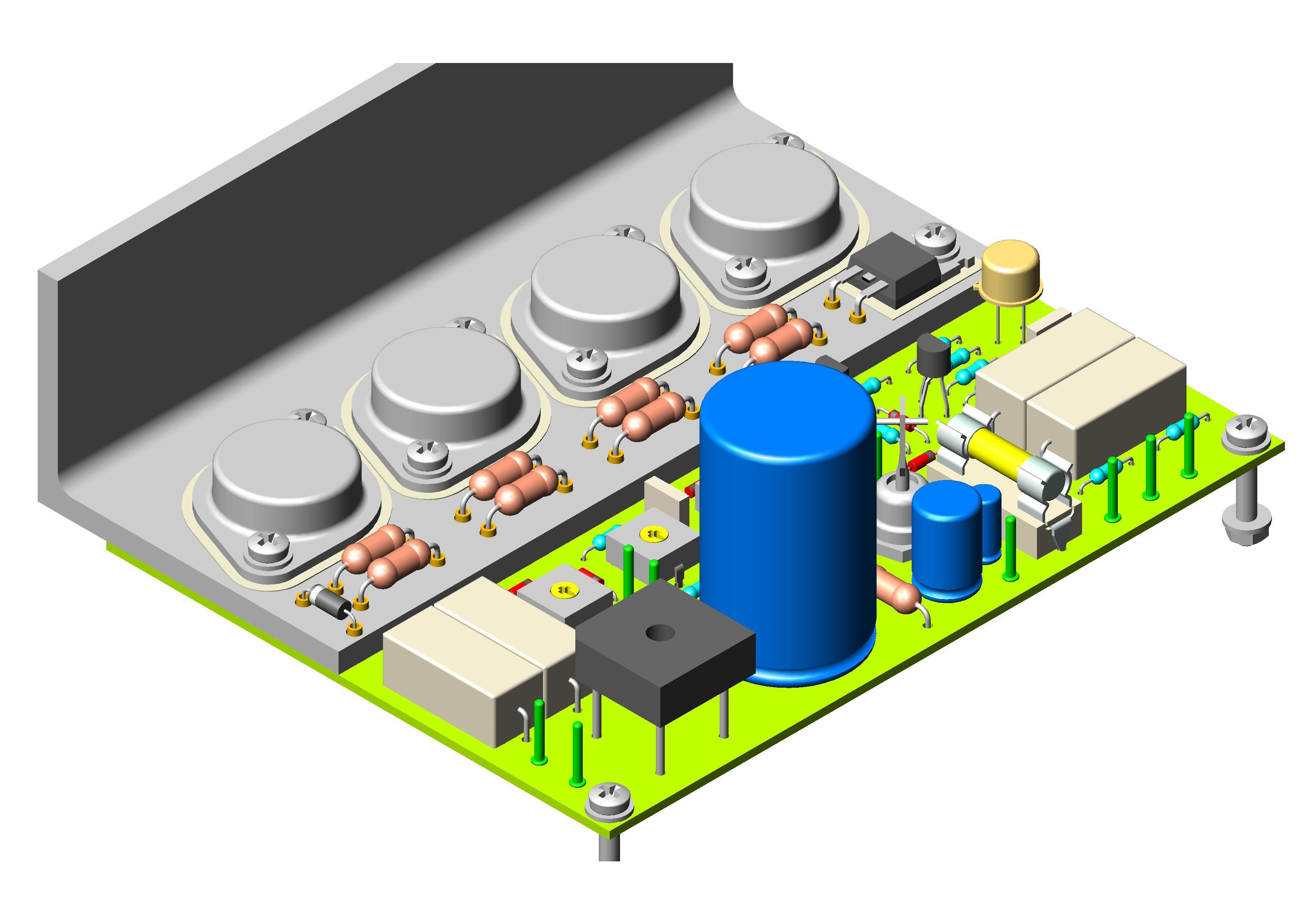

(#) Alkotó válasza Alkotó hozzászólására (») Ápr 25, 2009 /
Ezen a panelon hibás az áteresztőtranyókat szimetrizáló ellenállások értéke.
A 2x0,1ohm helyett, 2x0,47ohm kell!
Alkotó
(#) Alkotó hozzászólása Ápr 25, 2009 /

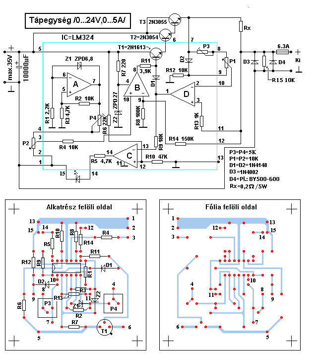

Elméleti segítségre van szükségem.
1. A RIM NTM305R labortáp kapcsolásában (pl. itt) mit csinál a T4 tranzisztor?
2. Tudna-e valaki segíteni abban, miként lehetne egy leddel kiegészíteni az említett rajzot, ami az áramkorlát működésbe lépését jelezné?
Alkotó
(#) proli007 válasza Alkotó hozzászólására (») Ápr 25, 2009 /
T4 működése:
A T4 tranyó, maga a feszültségszabályzó.
- A T3 áramgenerátor, a P2 potin beállításától függő feszültséget ejt. Ez lesz a kimenő feszültség (azaz UP2-650mV)
- Ezt a feszültséget kapja meg, referenciaként a T4 bázisa, a 330ohm-on keresztül. A tranyó emittere a kimenetre van kötve.
- Ha a kimeneti feszültség alacsonyabb, mint a potin beállított akkor T4 nyit, és ezzel nyitásba vezérli T5..T10-ből felépített darlingtont. (D7 dióda, csak a T4 bázis-emitterét védi)
Áramkorlát jelzése:
- A D6 dióda helyett, beépíthető egy kis áramú Led.
- A T1 kollektorába található 10kohm-ot 3,3kohm-ra kell cserélni, a T2 bázis-emittere közé, pedig egy 120ohm-os ellenállást kell kötni.
- P4-P5 potit, a növelt T1 árama miatt, valószínűleg újra kell szabályozni.
üdv! proli007

(#) Alkotó válasza proli007 hozzászólására (») Ápr 26, 2009 /
Köszönöm, átgondolom.
Alkotó

(#) Alkotó hozzászólása Ápr 26, 2009 /
A RIM NTM305R-nek a TO3 tokos változatát is megmutatom, hátha valakinek ilyen tranyói vannak.
Fontos! Nálam mindent le kell ellenőrizni, akár elírás, akár elkötés is lehet benne (egyik sem szándékos!!)
Alkotó
