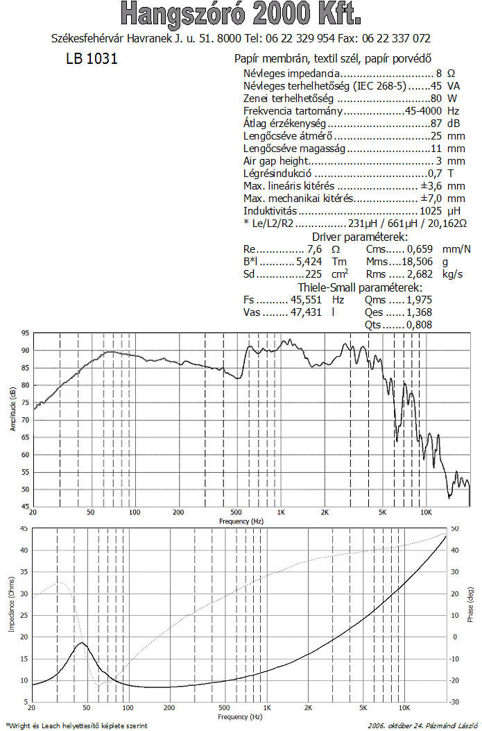

Nincs itt a fórumon olyan tag aki tud bármilyen paramétert a orion hs500-as mélyeiről?Már mint a komolyabb paraméterekre gondolok (TS,fs...)
Hát ez fantasztikus!Nem is tudtam h van olyan akinek ilyen pontos adatai vannak erről a hsz-ról.Tényleg nagyon pro vagy! Esetleg ugyan ilyen mérés a 20cm-es verzióhoz?
![]() Kösz!

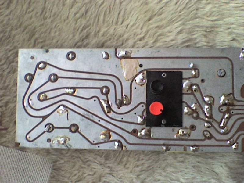

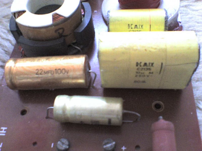

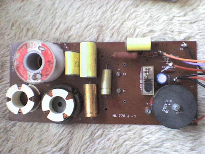

Sikerült szert tennem egy szép állapotu hs 500as párra,,kicsit keveselem a magasát,ugyanis nem az eredeti hangváltó van benne. Van e valakinek esetleg fotója amiről beazonositható? vagy kapcsolási rajza a hangváltóhoz? Az eredetit szeretném megvalósitani amiben a relé van. Köszönöm előre is.
Hy!
Kb. két napja találtam egy ismerősnél két db HS-500-ast sajnos teljesen tönkre mentek egy dobozt tudtam megmenteni és a benne lévő hsz-ók is teljesen tropák. A két hangváltó épségben maradt. Arra lennék kiváncsi h mi volt gyárilag az előlapon a hsz-ókon kivül, mert csak a két kábel lógott ki a dobozból. nem nagyon tudtam a képekből kivenni mi is lehetett. Sajna nem találtam kézzel fogható támpontot amin elindulhatnék. Ha valaki tudna segíteni az jó lenne. Előre is köszi. Üdv
Hello! nekem van hangváltóm, de csak holnap tudok neked képet küldeni,mert holnap kapom vissza.
Én szivesen segítek ha kéred!!!
Nagyon rendes tőled,és elfogadok mindent ami ezzel kapcsolatos.. Kábelei elméletileg a következőek voltak..be-majd-mély közép magas ill a clip led ami az előlapi hs 500as lemezbe volt belefurva..Tényleg azokat sikerült megmentened(a hs 500as lemez kockákat)? Ha maradt az előlapból valami a méreteket elkérném tőled,,sajnos az enyémeknek nincsen... Köszönöm előre is
Hy!
Sajna nincs meg az a lemez, de most tudok neked képet küldeni. D.u. majd részletes leírást is tudok neked küldeni Üdv
